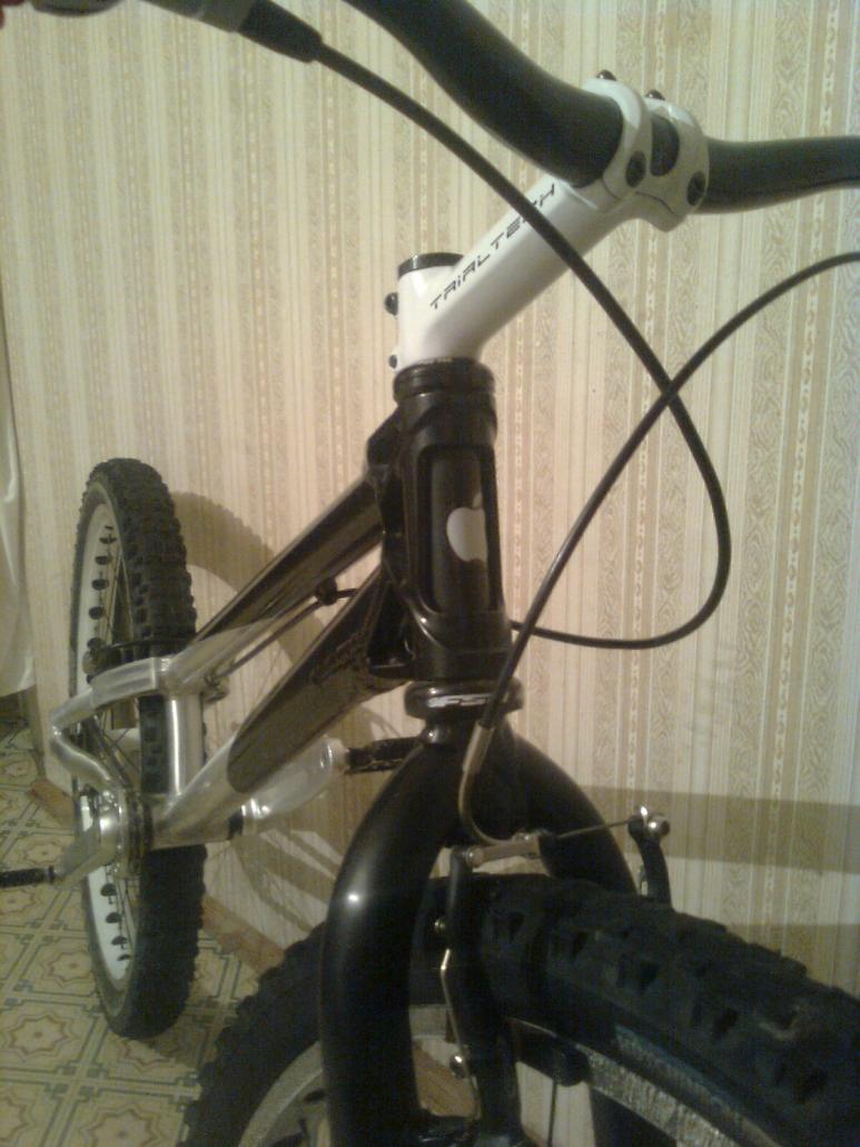

По умолчанию ДЕРБАН! Czar Ivan '06
Рама: Czar 06 long, вырезан рулевой стакан
Вилка: Bionic urban
Чашки: FSA DH pro
Вынос: Trialtech 120 x 17
Руль: Zoo! лоу райзер 740 мм.
Грипсы: GT
Колеса:
Перед: обод DX-32, гринд, (отверстия на 24 мм) с внутренней стенки обода просверлины еще отверстия вокруг спиц по 4-е отверстия вокруг каждой спицы
втулка: Chosen
спицы: черные китай
резина: Hutchinson tech Air light mosquito, вес вроде 500 гр.
камера: Duro
Зад: обод Есно urban, гринд
втулка: Есно, звезда 15 т. ось самопал из титана, натяг самопал из дюрали - вес 32 гр. шайбы под болты из дюрали (как и на передней втулке).
спицы: DT черные.
резина: 2.4 BIG BETTY tripple compound
камера: Hutchinson
Система:
Каретка: Truvativ giga pipe team DH 128 мм.
Шатуны: Сrazybike 170 мм.
Рокринг: дюраль самопал)
Фри: Tensile
Педали: VB ride hard
Тормоза:
перед: Avid, ручка BB - 7. Vee - BB - 5, колодки - Cool Stop.
зад: Magura HS - 33, колодки - полиуретан )))
Вес нетто - 10580 гр.
