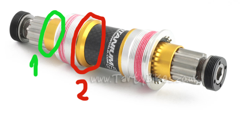

Недавно упал на байке и появилась неприятная тема в каретке(по крайней мере я связываю это с падением)
Каретка - Reset TI. На фотографии я выделил 2 части.
1 - спейсер шатунов
2 - под чашкой, один подшипник и золотистый упор подшипника(его часть видна)
3 - не отмечено - карбоновая середина
ВОбщем в чем проблема? Подшипник и его упор болтаются. не сильно...примерно 2мм (по одному в каждую сторону). Мне кажется что это можно исправить подвинув спейсер чуть ближе к центру. Это кажется и причиной и рациональным решением.
Один умный человек из одного хорошего английского магазина сказал что это можно исправить затянув чашку, но дело в том что она уже прилично затянута.
Сейчас байк стоит в собранном состоянии и руками можно подвигать ось вправо-влево. немного,но звук слышен.
у кого какие идеи есть? у меня все закончились
