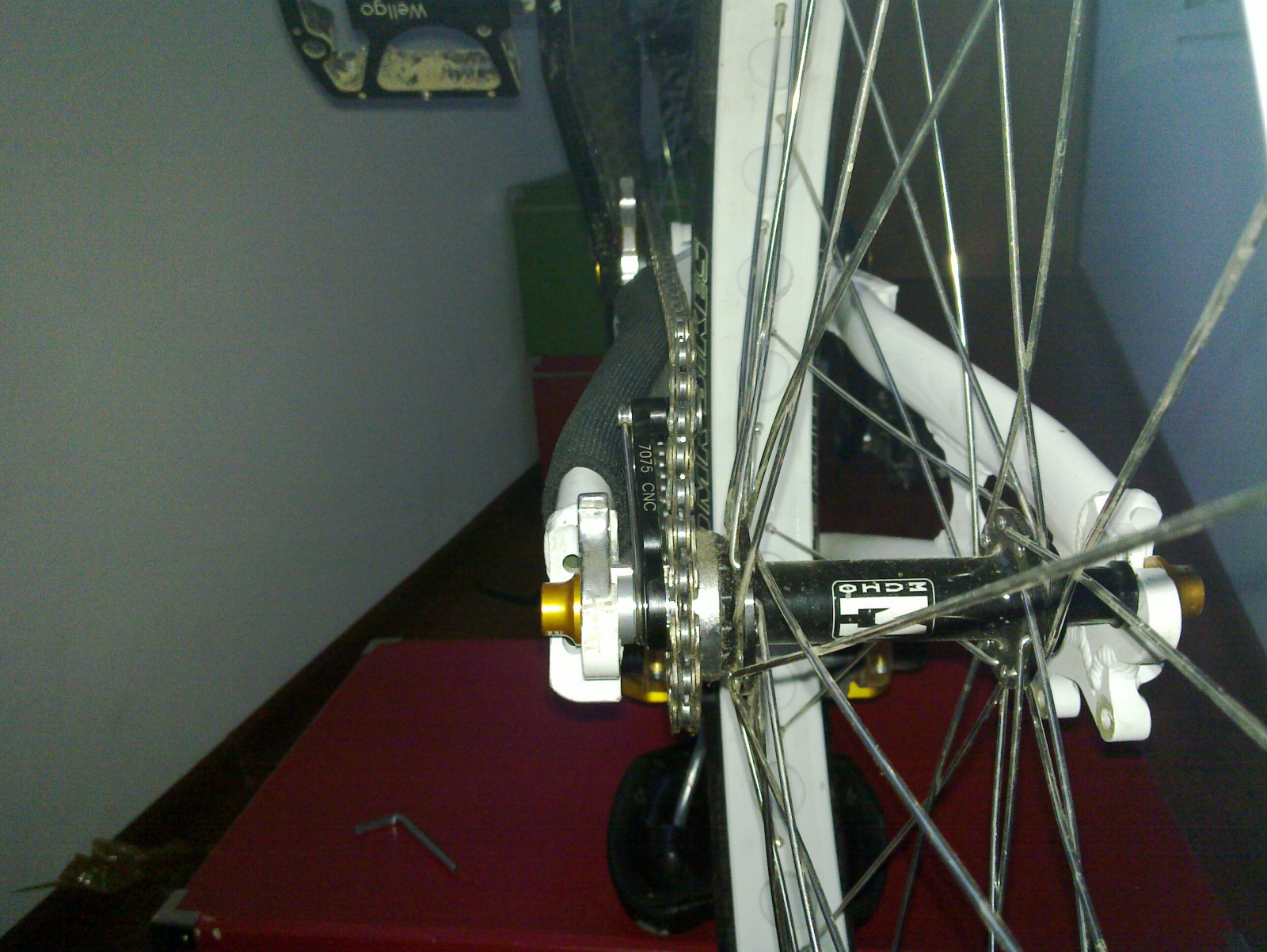

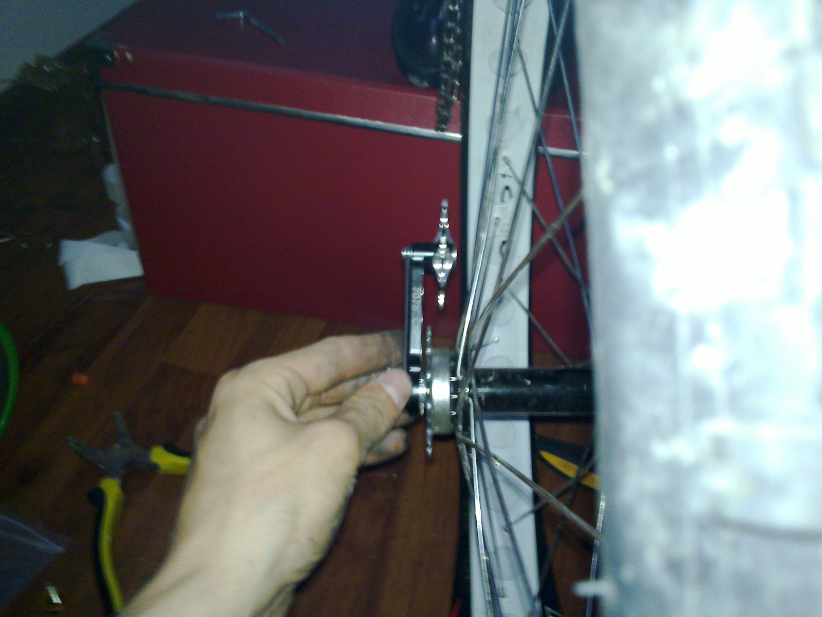

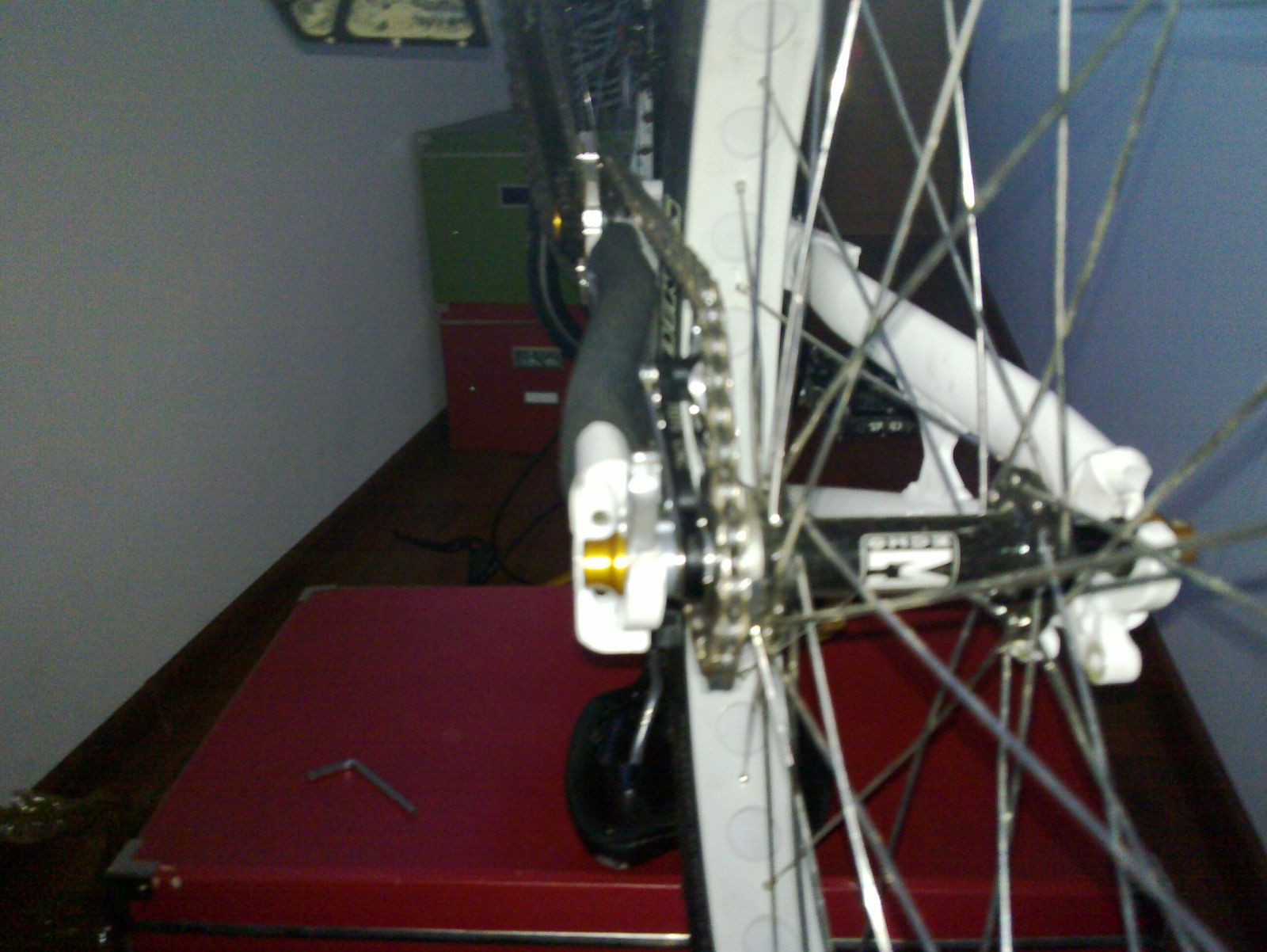

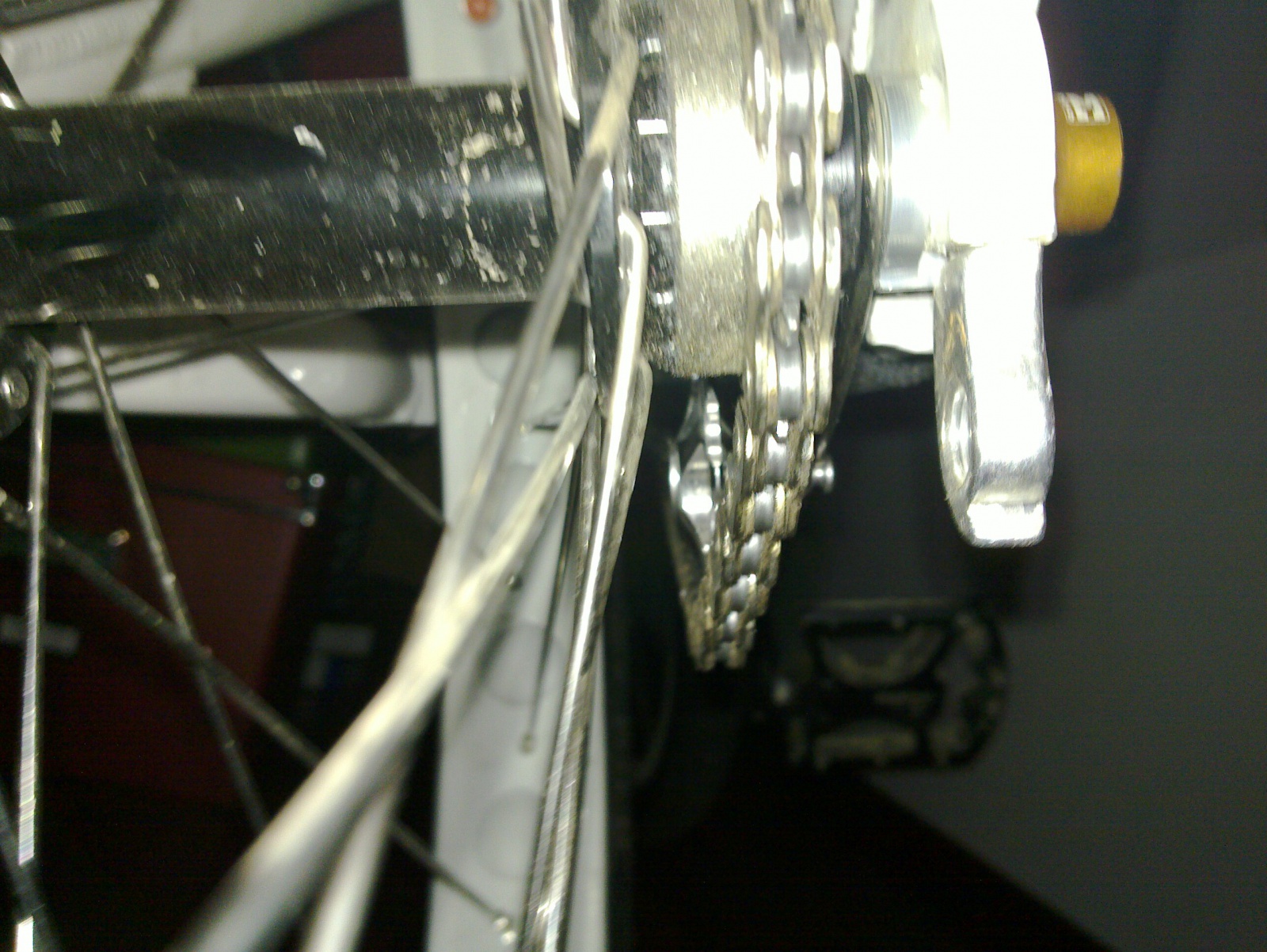

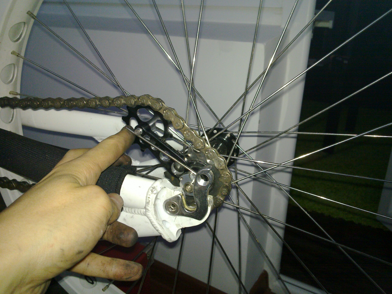

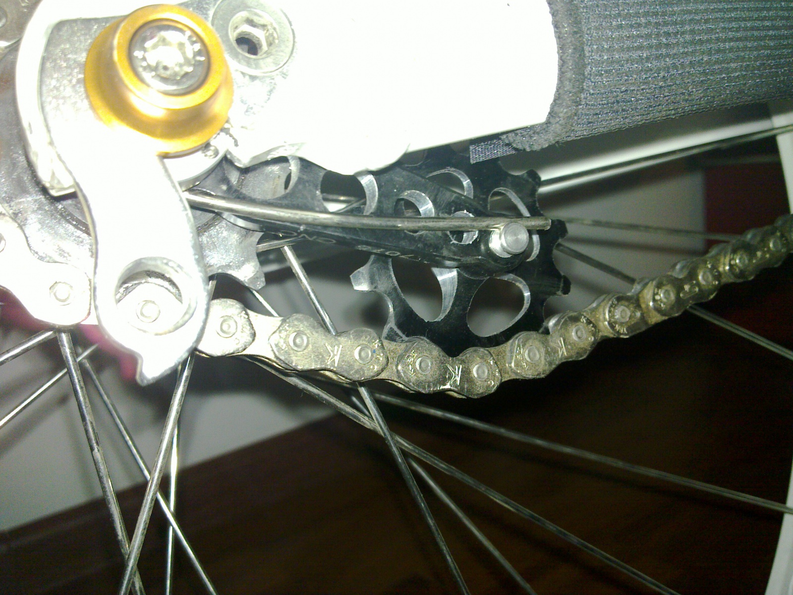

Добрый день, всем!

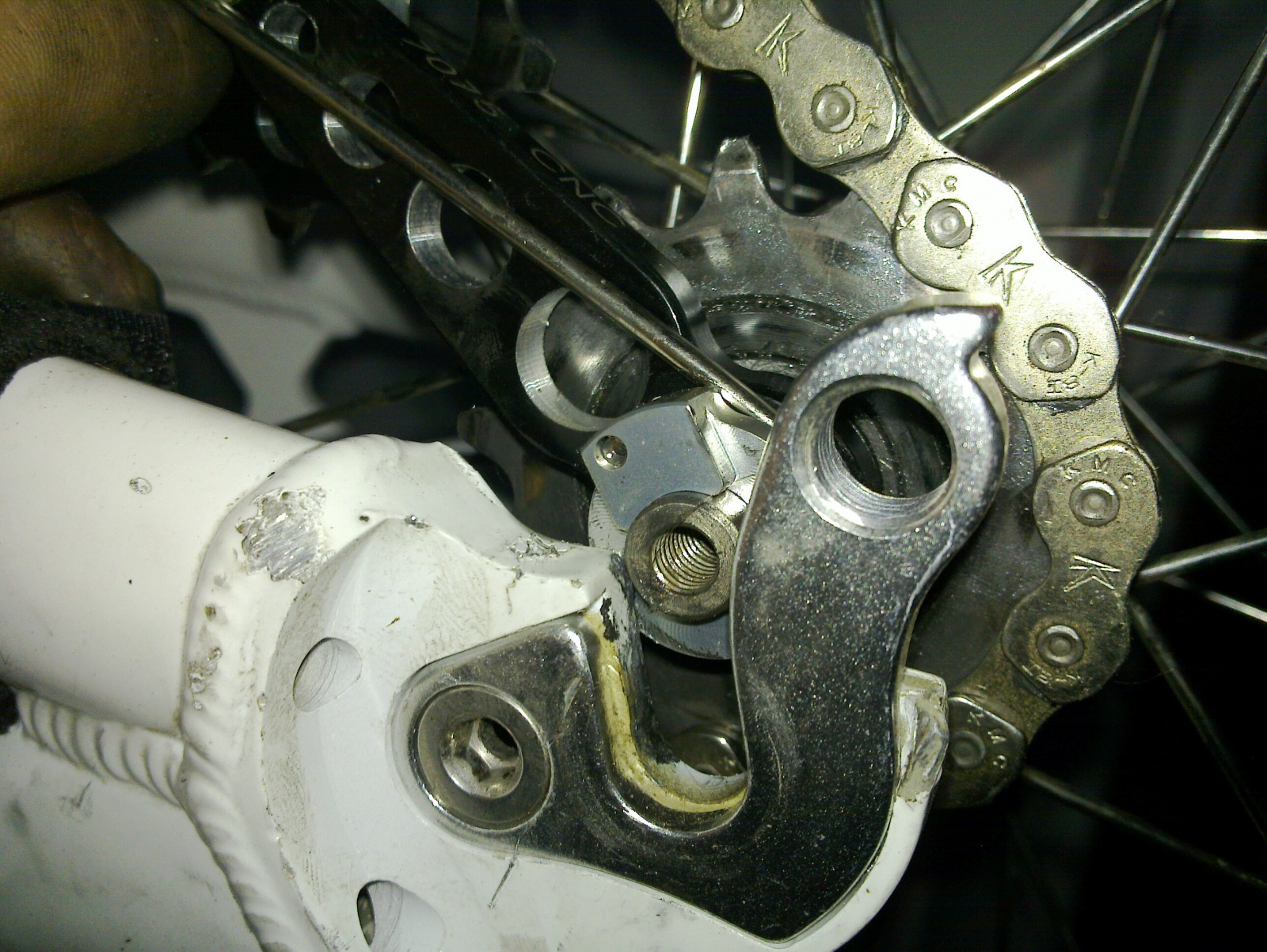

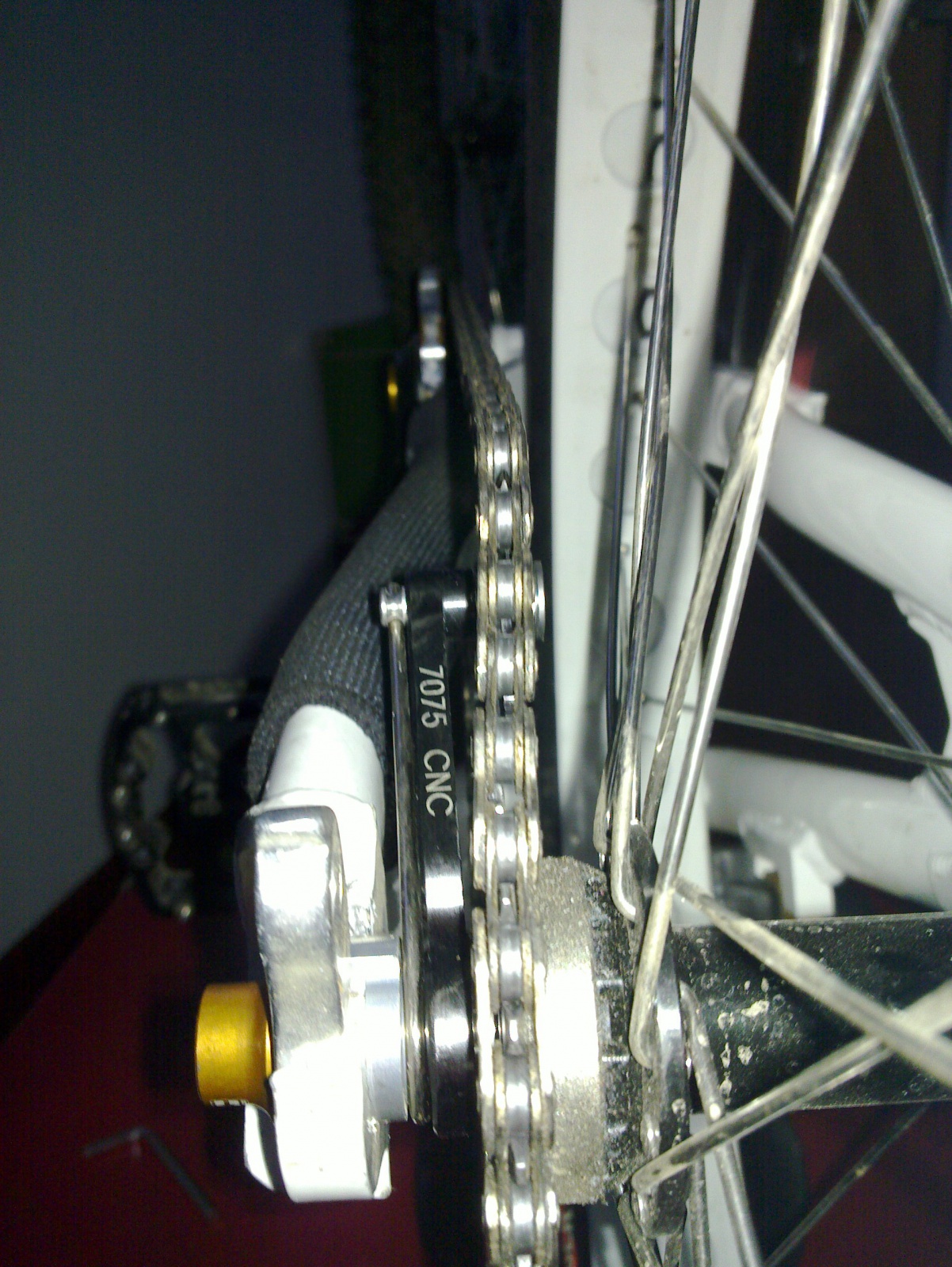

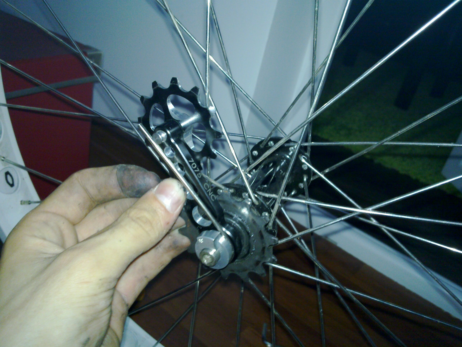

Пришел натяг от ONLY - поставил, а он то ли не подходит, то ли у меня руки крюки!
Сильно большой смещение цепи по отношению к оси и цепь трещит жутко.
Фотки приложил
Помогите советом!
Заранее спасибо за ответы!

Звезду нужно с зубцами по центру)
Непрочитано 21.09.2010, 16:07   # 3
Аватар для Adamant_A1
Регистрация: 06.04.2009
Сообщений: 2,500
Adamant_A1 вне форума
+1
Кэп)
звезду эхо - зубцы в центре и вот оно счастье)

Просто перевернуть звезду. По-моему, реально.

но если будет за спицы цеплять то не гуд

да эту просто переверни и все, за спицы цепь цеплять не будет. у самого так
