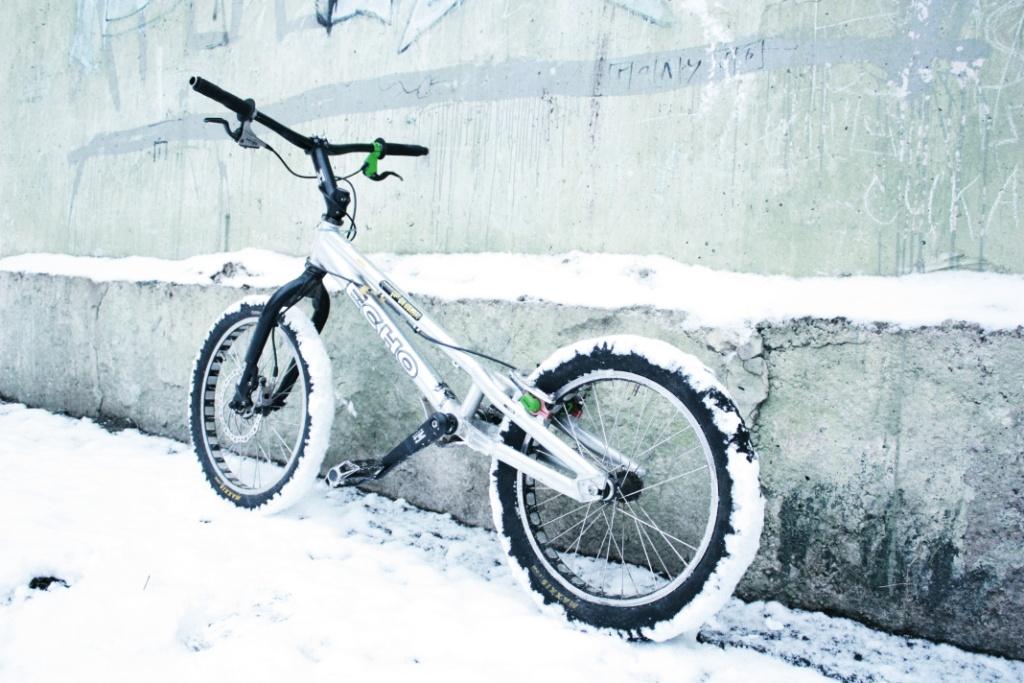

Вот она. Моя телка Вес не знаю)
Рама: Echo Lite
Вилка: Zoo! Disk
Руль: Zoo! riser
Вынос: Echo TR
Грипсы: fitbike
Рулевая: Echo
Передний тормоз: HAYES nine; Ротор хз 180
Задний тормоз: Magura HS33
Крепления: Echo
Колодки: Полик
Бустер: Echo urban старой модели
Переднее колесо
Обод: Echo старой модели
Спицы: DT
Флиппер: хэндмэйд черный
Покрышка: Maxxis Creepy Crawler
Камера: Maxxis
Втулка: Echo disk
Заднее колесо
Спицы: DT
Камера: Maxxis
Втулка: Echo 2х сторонняя резьба
Звезда: Echo 12т
Улитки: Echo
Цепь: KMC 810
Каретка: TRUVATIV Giga Pipe Team DH
Шатуны: Echo tr 160 мм
Бэшгард: Echo tr
Фривил: Eno trials
Педали: Wellgo

ты в стену на всем ходу врезался или что случилось? Почему ручки пярм в пол смотрят..?

ммм снежок. клевый байк, обод задний нравится.
а ручки это жесть.
Непрочитано 28.11.2010, 22:01   # 5
Когда ты делаешь тач и вытягиваешься назад, ты нормально достаёшь до ручек?
Или ты не делаешь тач или ты не складываешься нормально.

Это не фотка кривая а ручки стоят ни разу не нормально))
Попробуй тупо сложиться, как для тренировки сайда типо, и достанешь ли ты при этом до ручек? кисти вывернешь скорее)
Когда горизонтально стоят, диковато но катабельно, а тут просто фарш!

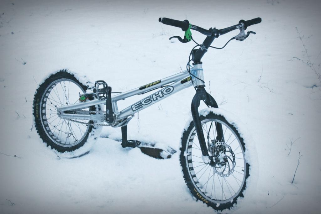

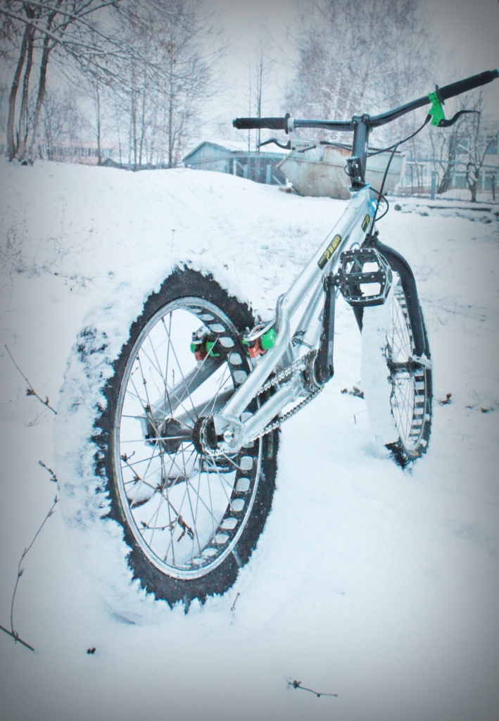

1) тормозные ручки стоят неправильно
2) слишком длинные гидролинии
3) неправильно заспицовано заднее колесо, не хватает в нем спиц
4) переднее - правую сторону тоже желательно в 3 креста
5) как будто кольцо рулевой не запрессовано до конца на вилку. поправьте меня если не так
6) неправильно выведен сосок камеры заднего колеса
Непрочитано 28.11.2010, 22:59   # 13

какой орел блин)) все увидел))
спицы полопались. сосок уж извините), гидры норм, резать впадлу, про спицовку колес займусь летом этим.. с рулевой так и будет. рулевая запрессована идеально.

заднее колесо в 3 креста обе стороны.
переднее - рекомендую правую сторону тоже минимум в 2 креста собрать
а ручки и вправду подними более горизонтально. совет.
