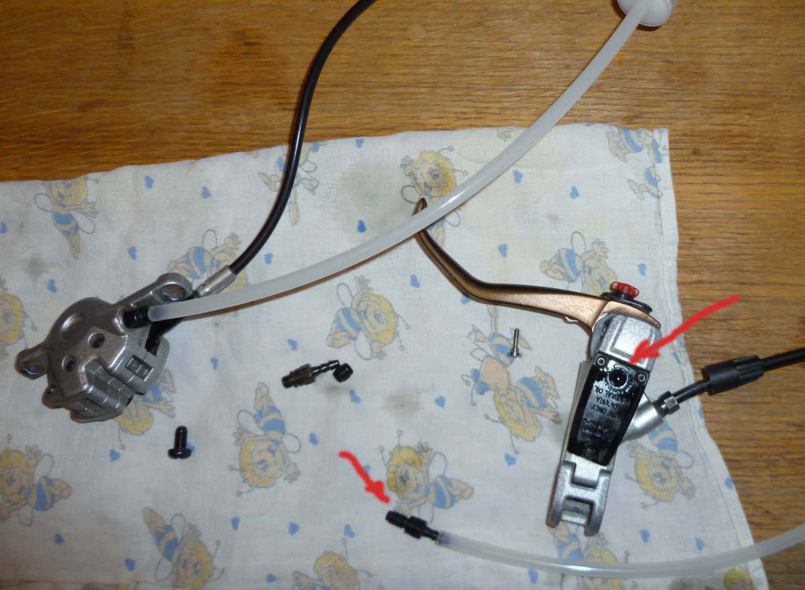

где взять выходной штуцер?

Да он не обязателен наверное. В крайнем случае, можно туда просто какую-нибудь любую трубку вставить, подходящую по диаметру, чтобы масло не брызгалось.

хм, а разве это отверстие не для стравливания воздуха между мембраной и крышкой? вроде как чтобы прокачать луизу, надо просто снять крышку расширительного и качнуть например снизу, с разведенными на максимум поршнями. ну или сверху-вниз, кто как любит)

Сообщение от Dolphin Посмотреть сообщение
для снятия крышки ключь супер мелкий под звездочку.в двух наборах не нашел.

придется поискать.

как? Прокачка magura louise - http://biketrials.ru/live/showthread.php?t=15136
Сервисные руководства Magura - http://birota.ru/manuals/magura/index.php#louise

а шприц туда не лезет?
ткни попробуй качнуть снизу вверх.)

Не надо туда ничего засовывать. Такую звездочку довольно просто найти. Сам буквально неделю назад купил себе набор из 100+ битов за 300 руб.
Друг умудрялся эти болтики аккуратно выкручивать шестигранником. Потом мы их просто заменили на болтики под крестовую отвертку взятые от разобранного ноутбука.

я делал так))

а оливка сама обжимается при вкручивании?

да
