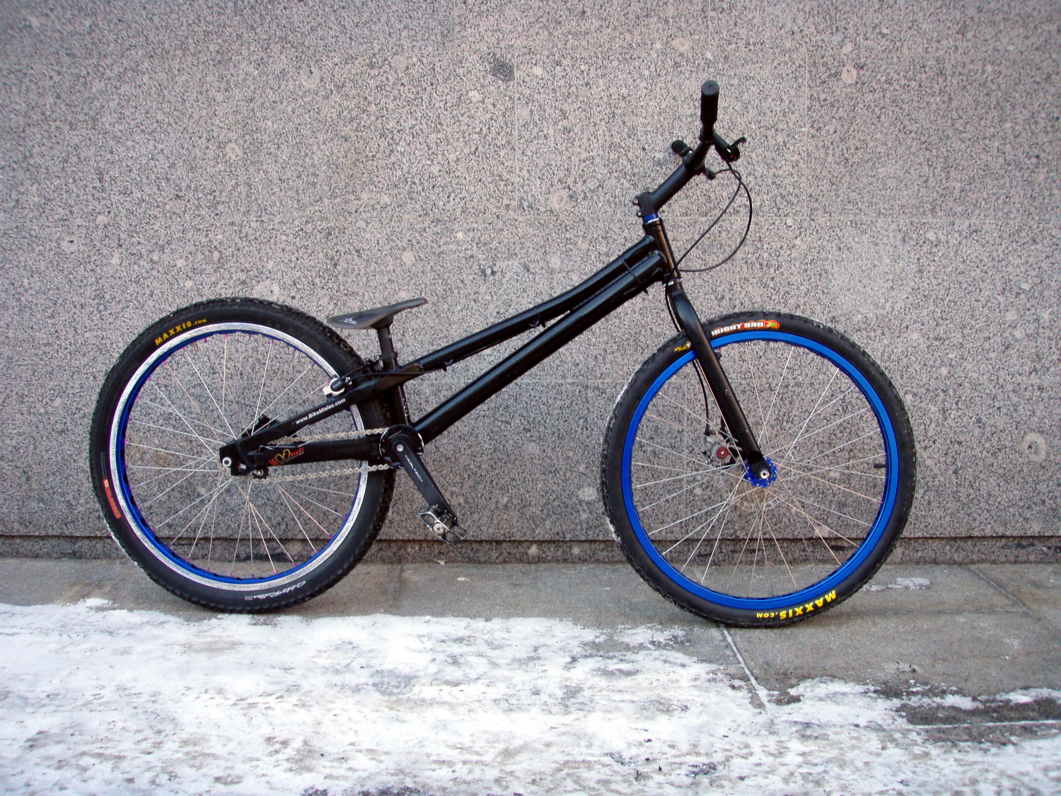

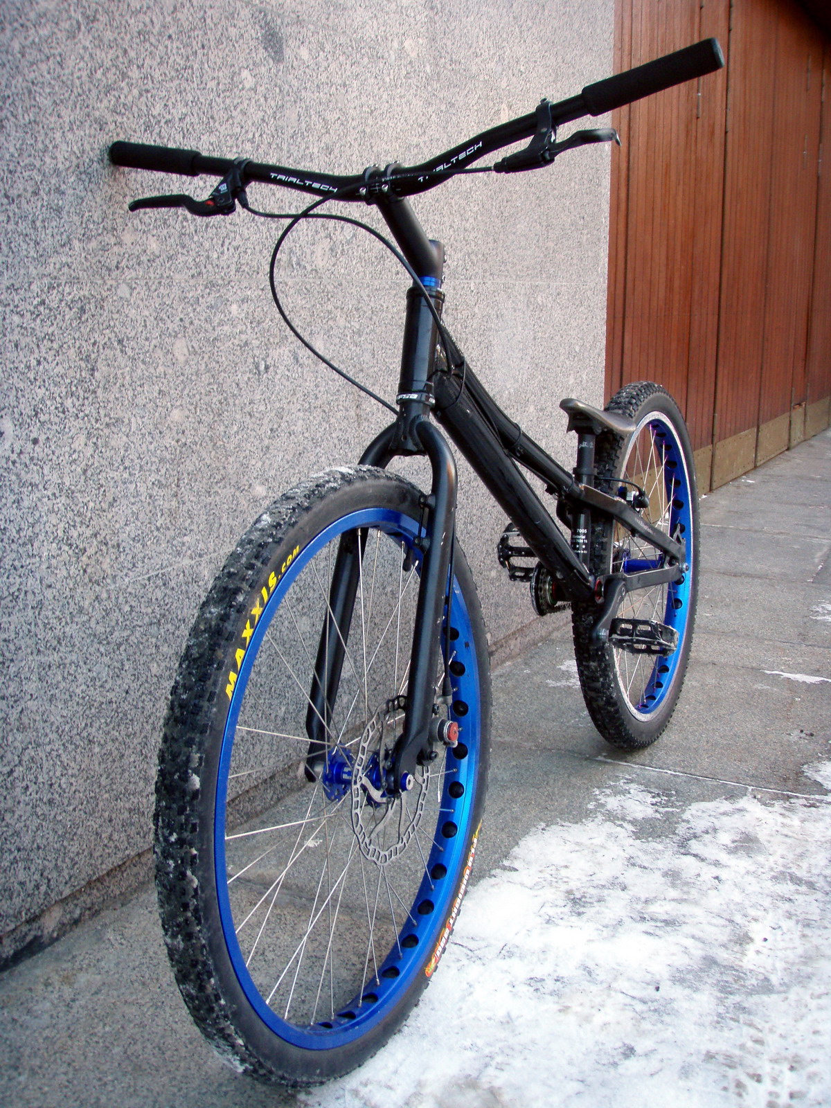

собрал такую коляску:
рама - Mielec 1075, +30, 370!, 72
вилка - Pulo alu
рулевая - fsa orbit
каретка - viz
шатуны - trialtech
рок - adamant
фри - Eno trials 18
педали - DMR V12 mag
вынос - rockman 125х25
руль - trialtech riser
грипсы - trialtech
обода и втулки - Echo urban
звезда - 15 Echo
цепь - 810
натяг - пухъ
покрышка пер - maxxis 330
покрышка зад - пока не придумал, наверное это будет хайроллер (в эту раму не всякая встает - пока стоит холироллер полуслик 2,4)
тормоз пер - ВВ7, фр5, рубашка/тросик Odissey BMX, Ashima airotor 180
тормоз зад - HS 33
колодки - Rock blue
крепы - Echo tr
седло - Dartmoor пластик
подседел - Inspired
зажим - pro
2,5 месяца не катался, сегодня вышел на часок тестдрайв провести, - скользко)), с такой задней покрышкой.
но даже через два месяца перерыва разница с гео СТР"а очень ощутима...

Не че себе! Первый раз такую раму вижу) Клевый получился, вот только сиденье в такую гео не вписывается)
Непрочитано 16.02.2011, 01:42   # 4
Регистрация: 02.09.2008
Сообщений: 1,552
Байк: mod echo lite `11
`sAAzY вне форума
тележка смотрится очень необычно.
вынос высоковат для +3 каретки.

вынос высокий оч! А так симпотичный, понравился)) Про раму такую и не слышал никогда)))

по поводу выноса..
до этого катал на СТР"е с выносом 130х15 при низкой каретке, затем поменял вынос на этот 125х25 и мне стало удобнее.
а с этой рамой при каретке +30 вполне хорошо.
люди вообще модовские ставят и, говорят, становится удобнее.
субъективно, я считаю.

кастомные рамы под заказ, они же фрогс, они же БТ Равен.
у меня вот такая была:
эх, молодежь, все вас просвещать-то надо)
а мне кажется ваще нормал каретка с выносом этим.
Непрочитано 16.02.2011, 02:08   # 10
Регистрация: 04.11.2008
Адрес: Питер, Просвет
Сообщений: 1,843
Байк: Pinigin|Saddle
0=0 вне форума
они же хетсинки еще, такс ведь?
хороший велик, но седульгенция опасна, когда расстояние такое до рамы. Может нога застрять.

Не обычный!
На адамант рамой похож

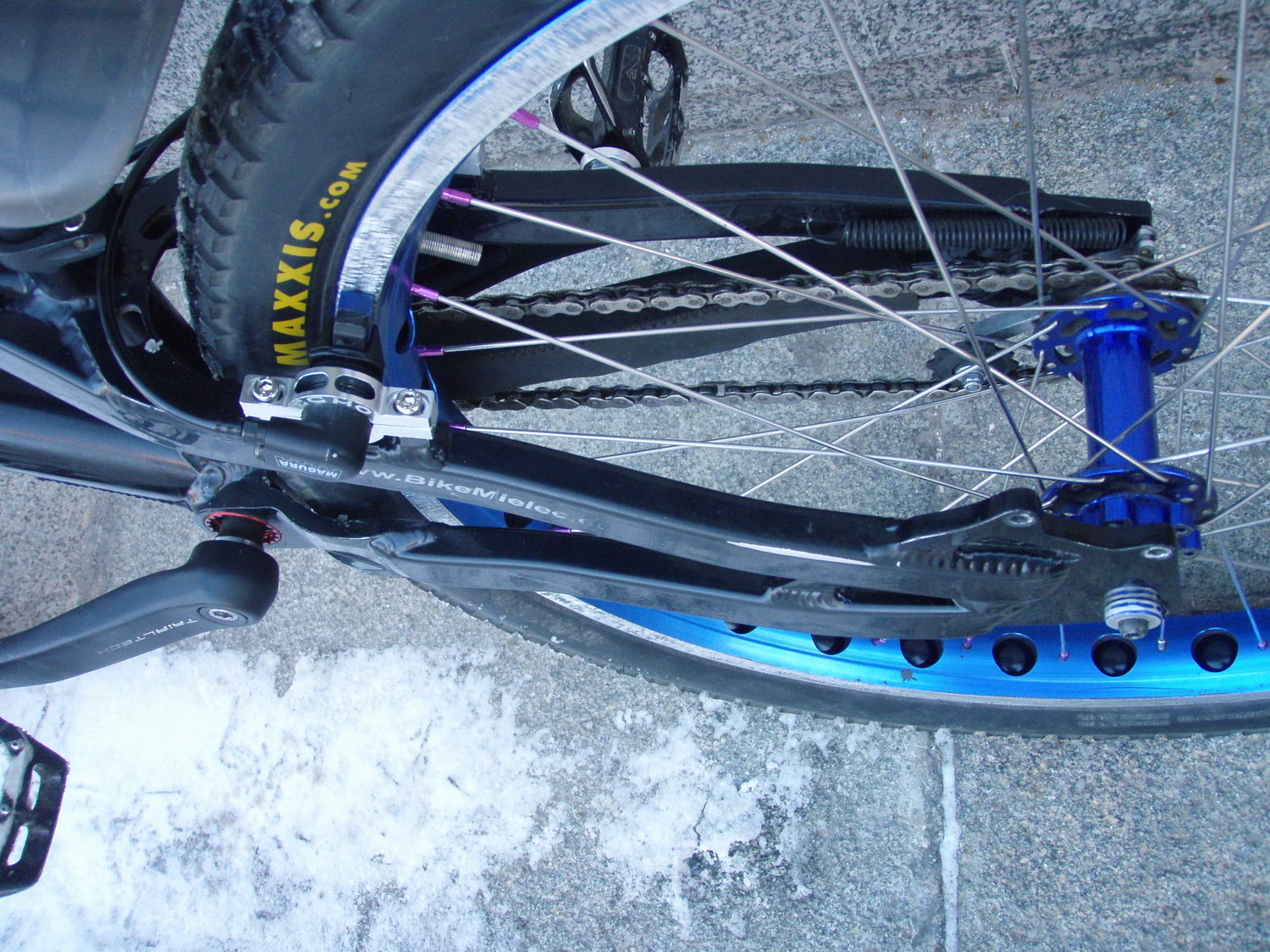

Блин, вообще красавчик
А почему без бустера?
Непрочитано 17.02.2011, 22:12   # 17
Аватар для semz
Регистрация: 23.10.2008
Адрес: Челябинск
Сообщений: 1,637
Байк: ufo
semz вне форума
Классный ляс, мясной )
Непрочитано 18.02.2011, 00:16   # 18
Аватар для cubanjo
Регистрация: 19.01.2009
Адрес: СПб
Сообщений: 441
Байк: туэнтифо
Отправить сообщение для cubanjo с помощью ICQ
cubanjo вне форума
Сообщение от Кирилл О. Посмотреть сообщение
почему без бустера?
вварен в раму, видно
В лучшую сторону?
Непрочитано 19.02.2011, 05:17   # 20
Аватар для cubanjo
Адрес: СПб
Сообщений: 441
Байк: туэнтифо
cubanjo вне форума
В лучшую сторону?
в другую сторону.
просто иначе все, например, что ощущается сразу, так это то, что более длинная база и очень короткие перья позволяют стоять на заднем гораздо легче
передача была 18/16, сейчас 18/15 и при этом хочется даже 14 звезду воткнуть с такими перьями
положение тела, стойка другая...
это за 1 час "просто прикатывания" по скользким улицам при -15.
