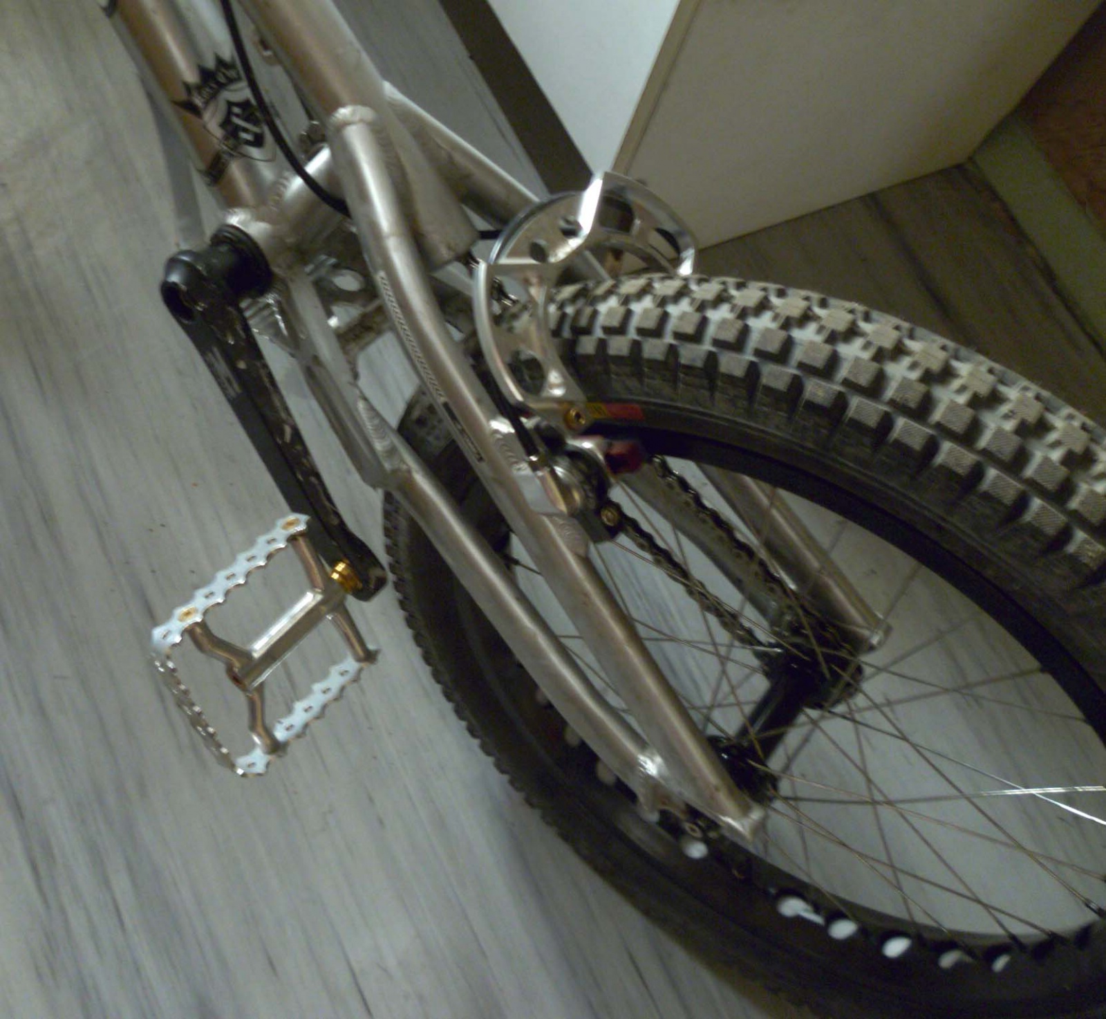

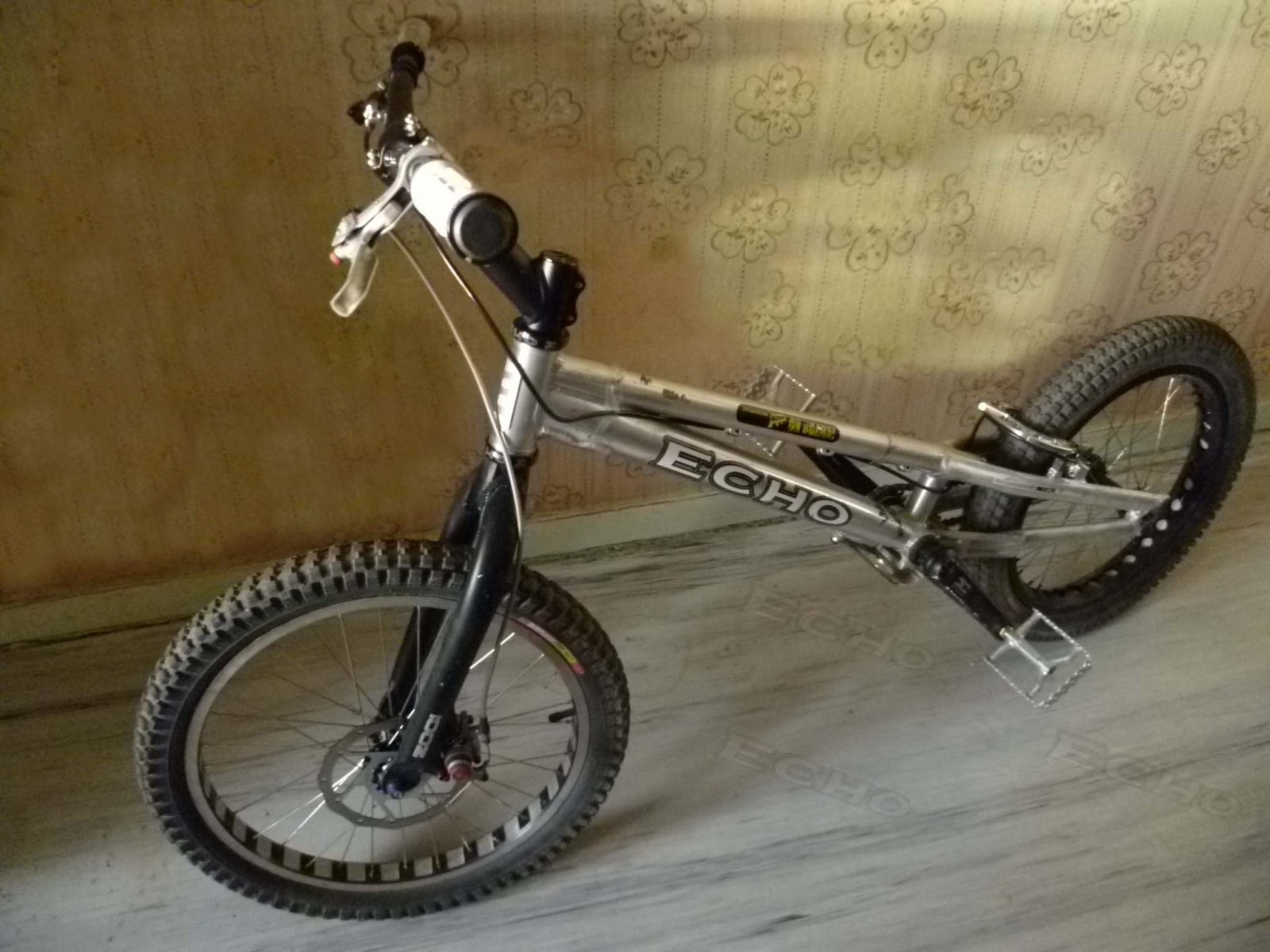

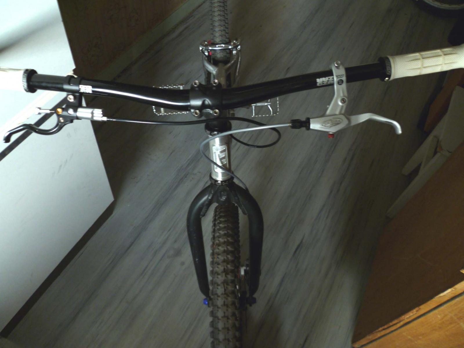

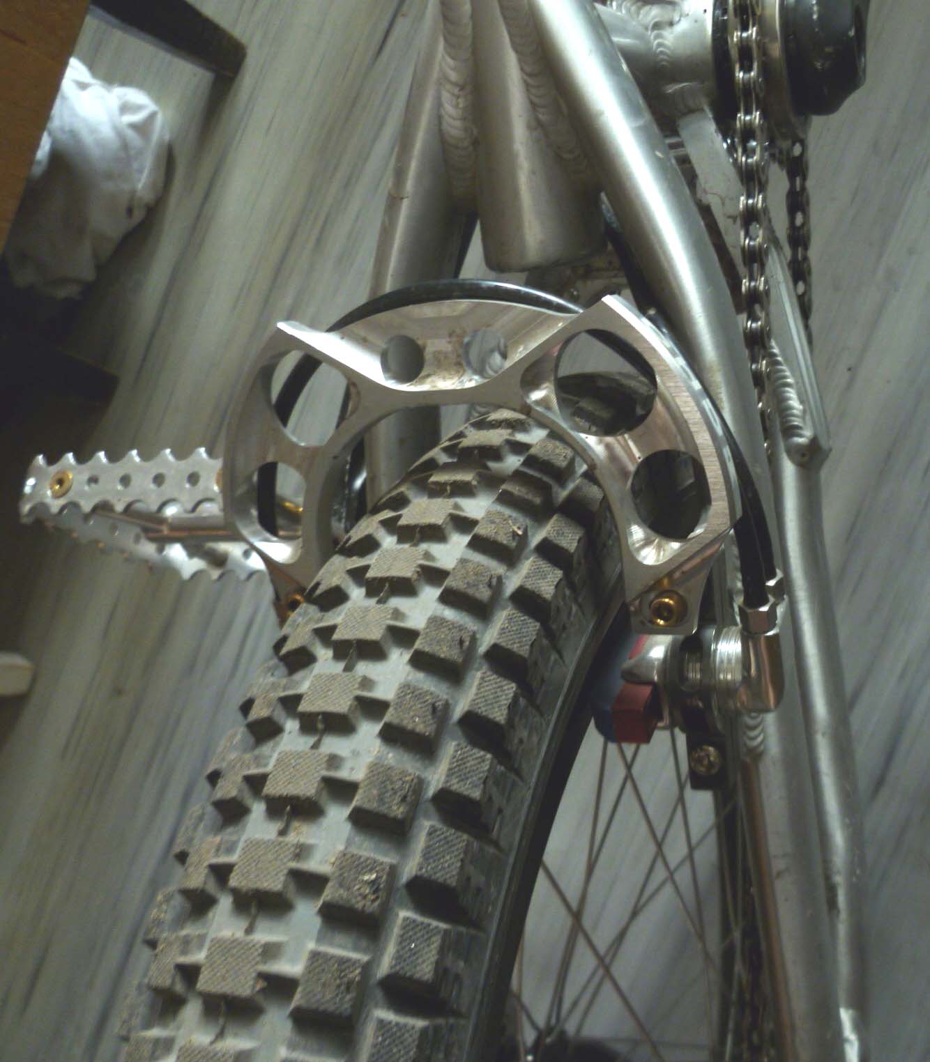

наконецто собрал байк.заменил руль,грипсы,педали,покрышку,заднее колесо,магуру,колодки,камеру,бустер,болты втулки.докупил вв7,болты на каретке.вложил тысяч 30.теперь байк действительно на 5.точнее на 5 с минусом.потому что коцки на шатунах и перьях
