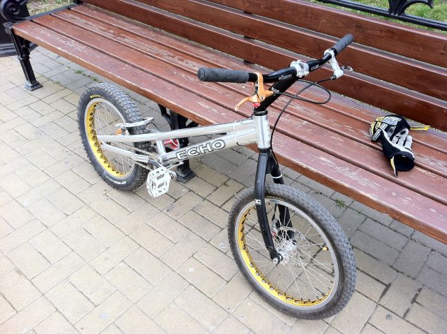

Около 2 недель назад мой давний платонический интерес к триалу подкрепился деньгами и я стал обладателем данного красавца. (Всегда хотел только мод)
По комплекту:
Рама ECHO какая-то 1000 +55 72
вилка ECHO lite
Покрышки MAXXIS CC
Тормоза сзади Magura hs 33
Тормоза спереди AVID BB7 - fr5
Шатуны EHCO 170mm
Колодки сзади EHCO
Педали Wellgo mg1 из разных комплектов
Фривил Tensile FF
Бустер ZHI 4 болта
Втулка задняя ECHO
Обода EHCO
Руль Tryall yourself replica
Вынос Viz 175 на 35
Цепь Кмс
Остальные детали мною идентифицированы не были.

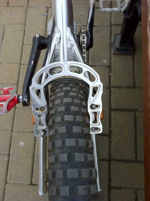

Из мелких косяков:
- не работавший регулятор усилия на магурской ручке (устранено - причина была в отсутсвии ее рабочего болта, я его подобрал и вставил - и нештяк)
- поломавшиеся две шпильки при манипуляциях с магурой (устранено изготовлением новых шпилек, сейчас там красота)
-восьмерки на заднем (устранено)
Замены требуют крепления магуры и ее колодки, колодки думаю брать V!Z желтые, а крепы - Zhi, прошу прокомментировать свой выбор
