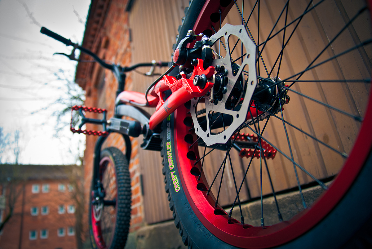

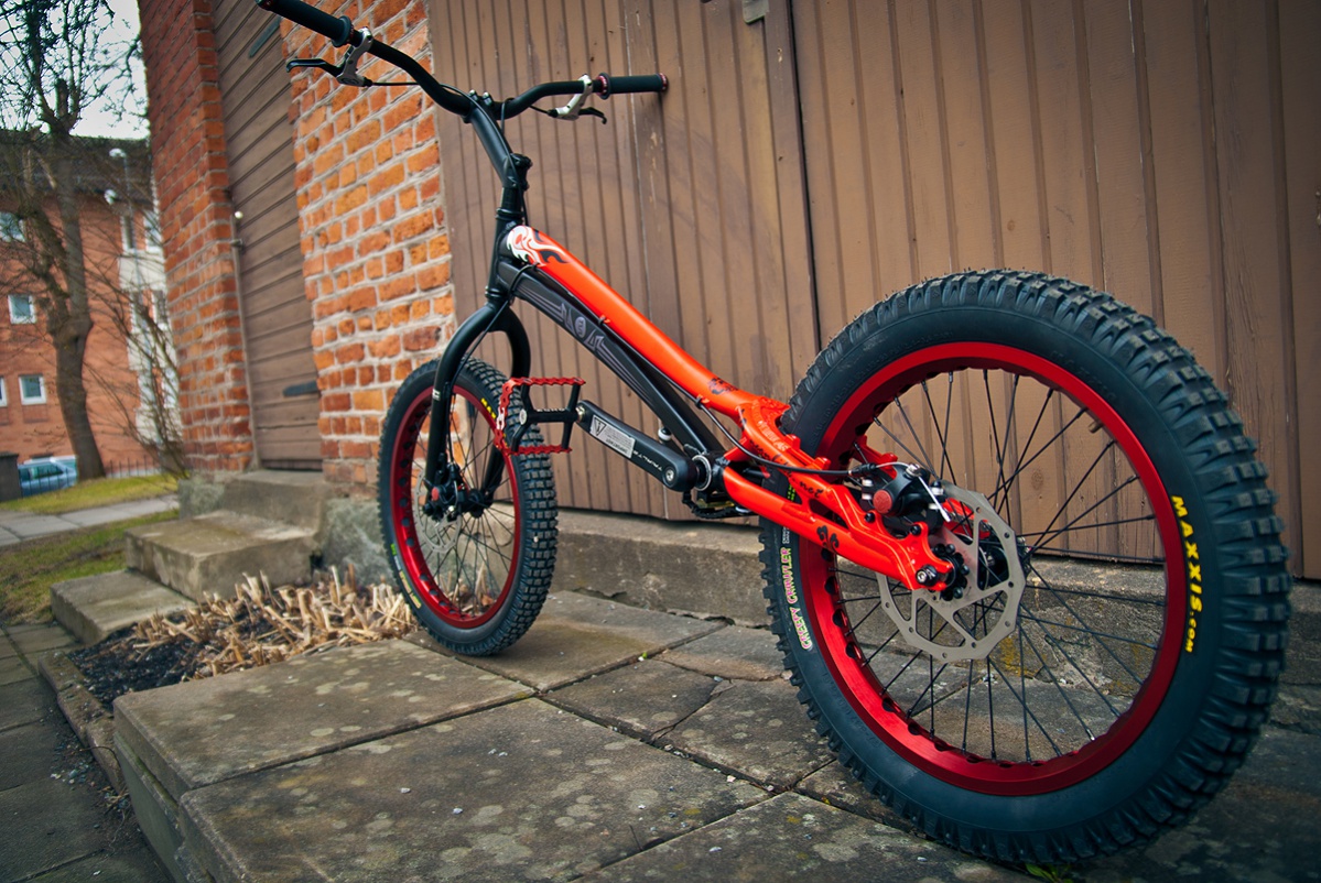

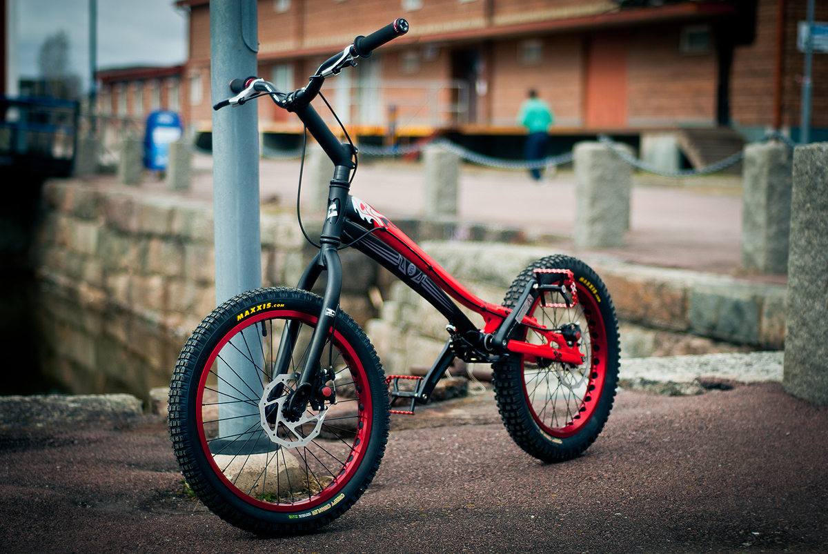

Вот и я стал обладателем первого триального байка, всё-таки решил брать мод, и уже с опытом приобрести к нему в дополнение сток... спасибо всем кто отвечал на вопросы
Frame: Neon Bow Long
Fork: Echo Urban Headset: First Blog Z
Front hub: Trialtech Race Sealed
Rear hub: Echo TR Rear Disc
Chain tensioner: Included with hub
Front rim: Echo TR
Rear rim: Echo TR
Spokes: Mutiny
Inner tube (front): Kenda
Inner tube (rear): Kenda
Front tyre: Maxxis Creepy Crawler
Rear tyre: Maxxis Creepy Crawler
Brakes: Avid BB5, Lever, Cable
Cranks: Trialtech 160mm ISIS
Freewheel: Viz 18t Gold
Chain: KMC Z610
Rear Sprocket: Echo TR
Pedals: Echo TR Red Cage
Bottom bracket: First ISIS
Stem: Tarty Forged 20"
Grips: Try-all Loc-All Red
Handlebars: Trialtech High Rise

педали быстро придут в негодность)
шток запили, колец много.
а так-рабочий получился.
поздравляю.
зы: на первую фотку я протек, очень сочная обработка.

ого, а что за глупышка так троссики переплел?)
впервые вишу такую чушь))))
ибо один поворот вправо, и передний тросс начнинает загибаться жестко.
пропусти троссы нормально, как положено у людей, т.к. с таким вот хитросплетением они испоганятся и переломаются.

да куда мне жечь, мне теперь долго и упорно тренероваться я на нём едва стою... спасибо за замечание про тросики, исправил, моя ошибка, яж нуб

ну про то, что тросики должны идти прямо абсолютно тебе сказали. чем больше искривления и перегибов рубашек и тросиков тем хуже ватнее работают тормоза
еще так же рекомендую задний ротор перевернуть. чтобы лапки ротора стояли противоположно переднему ротору. ну назад смотрели.
ну и я не очень уверен, что авид бб5 сзади будет так же мощно тормозить как бб7. пусть и на стандартном роторе.
имхо слишком много колец под выносом )) вынос и так ололо в небо+руль хайрайзер.
а по цветовой гамме, по компонентам и исполнению очень хорош я сказал бы. поздравляю.
хорошо что мод сам катал поначалу на моде. сейчас вот и сток собрал. и параллельно начал

наклейку с шатуна сними и шток запили,а то он может оказатся у тебя в пузе
