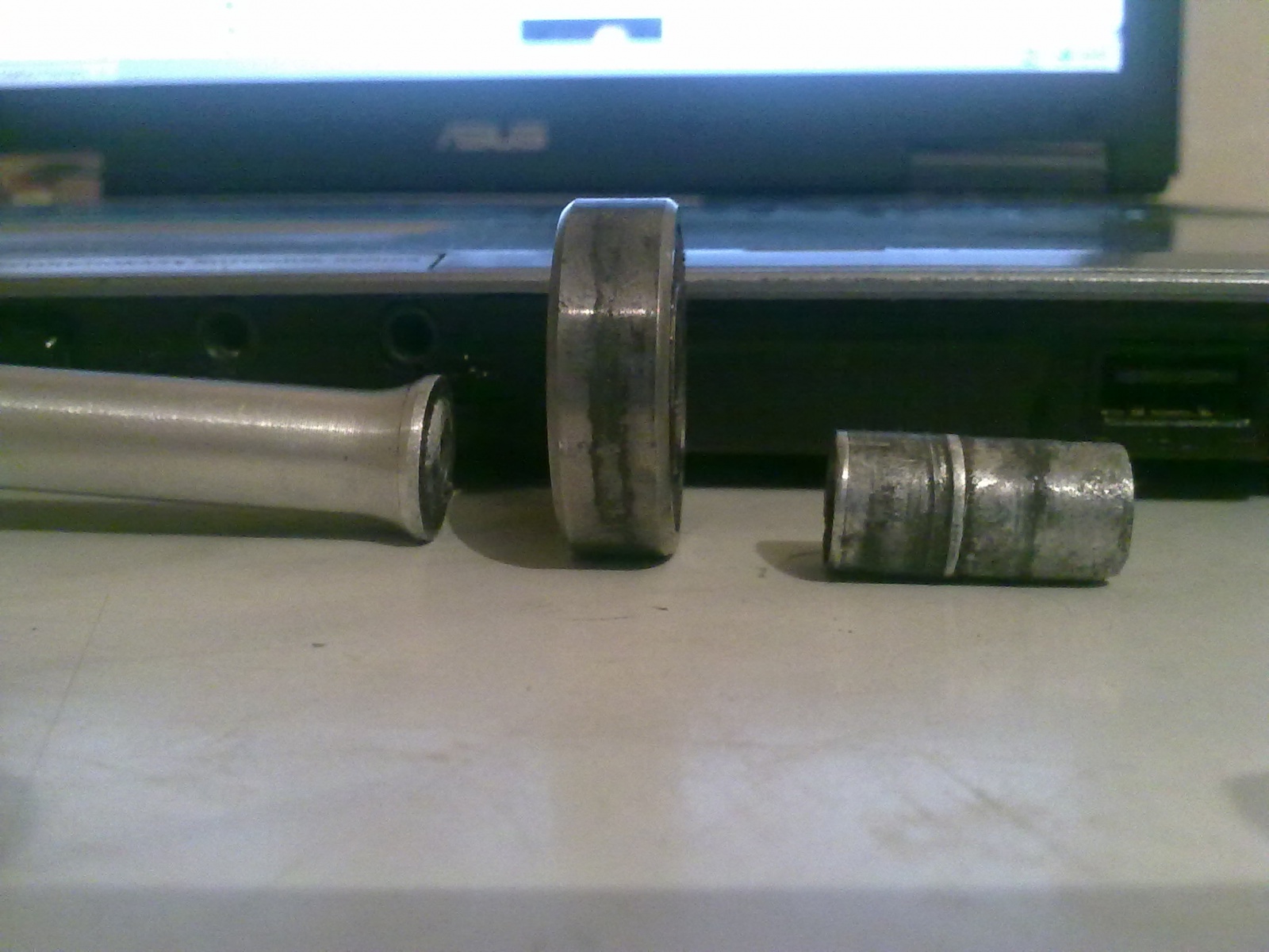

Снова здравствуйте!) Интересует вопрос возможности выточить новую ось, посадить подшипники, и засунуть все в корпус втулки. Может сталкивался кто? Спасибо)

Я сталкивался с такой проблемой,только на втулке виз,скажу что стальные оси у местных токарей вытачивать бесполезно они держались около месяца а потом так-же ломались.тут наверное будит лучше выточить титановую...

С титаном наверное сложно будет. И материал нужен и опыт работы с ним.

Сереж, берешь обломки тащищь к токарям. Они вытачивают. Другой вариант - купить саму ось, если они есть в продаже. Или, вытачиваешь стальную. Втулку продаешь. Покупаешь новую. Как вариант.

Выточи стальную ось, точно не сломается )!
На эхо тр корпус уже и ось стальная, ни чего не ломается не гнется.
Главное чтобы сталь нужной марки была, тогда точно проблем не будет. А неудачный пример с визом обусловлен тем, что там ось с внешней резьбой и скорее все сталь плохая была !)

Если нет возможности решить проблему в кротчайший срок, попробуй сделать следуюущее:
Заровняй обломки напильником и вкрути туда болт покрепче. Получится что вся нагрузка будет приходиться именно на него.
Сам не пробовал, но слышал что так делали и катались ребята с небольшим уровнем мастерства.
Сам яб так делать не стал )))

Спасибо) будем искать токаря с прямыми руками.

Было дело.
Это работа не сложная, только место посадки подшипников надо нормально выточить (большая точность). Ещё совет - делай без резьбы внутренней для болтов и ставь эксцентрик, так и снимать легко и не сломается вообще )))
А если сталь тебе найдут особо прочную или которую калить можно, так вообще шик!
