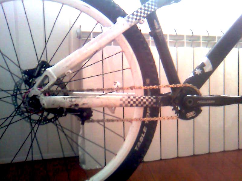

Не очень понятно преимущество такого натяжка, если он упирается в раму. Вот гораздо более простая и лёгкая конструкция, которая путем нехитрого использования болгарки получается из всем известного сокольники-натяжка в то же самое (по принципу работы):
- без петуха
- вешается на ось с внешней стороны дропаута (можно и с фикс втулкой и с барабаном использовать)
- упирается в раму (в данном случае 4 точки упора)
Просто спиливаете болгаркой всё лишнее с натяжка, чтобы он точно повторял контуры дропаута и всё.
