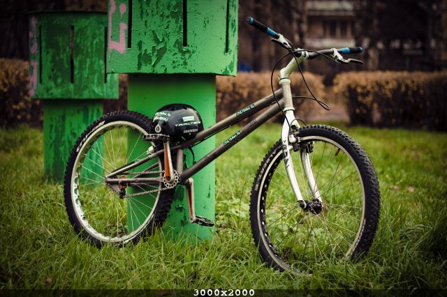

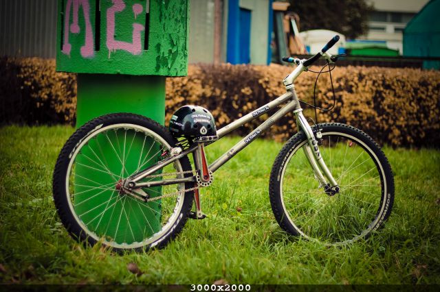

обновил относительно недавно пол-велосипеда, примерно))) за компоненты спасибо Серёге ONLYBIKES.RU и Илюхе MSK.CRAZYBIKE.RU!! осталось немного ещё облегчить, а пока что вот:
рама - титан 2011 (Суханов эдишн)
рулевая - ксениум
вилка - онза флай (нереально крепкая вилка! заменю когда убью)) )
вынос - трай 3д новой линейки
руль - MJ cycle (будет заменён)
каретка - ресет ти
шатуны - эхо цнц
рок - камнедробилка
фривил - ацс (очень живучий. за 2 года ни разу не скакнул, но будет заменен из-за большого холостого хода)
цепь - жирнючая кмц (т.к. боюсь повторять падения из-за рваной цепи)
тормоза - магуры 33 эйсбары с 4п рычагами
колодки перед: ТНН зелёные
колодки зад: ТНН Кенни Белэй (шикарнейшие)
переднее колесо: (позже будет полностью заменено на более лёгкое)
втулка - чозен
спицы - хз
обод - триол (О.Е. привет. обод живёт 3.5 года не зная бед. если бы не вес... советую)
покрышка - швальбе альберт
заднее колесо: (осталось поменять втулку и спицы)
втулка - Эхо тр первого поколения
спицы - хз
обод - Эхо сл последнего поколения
покрышка трай шифт лайт
натяжитель - хэндмэйд (опытный образец, который служит 2 года уже и выдержал уйму ударов )
вес: 9.5кг
примерно, к концу недели будет видео на нём.
