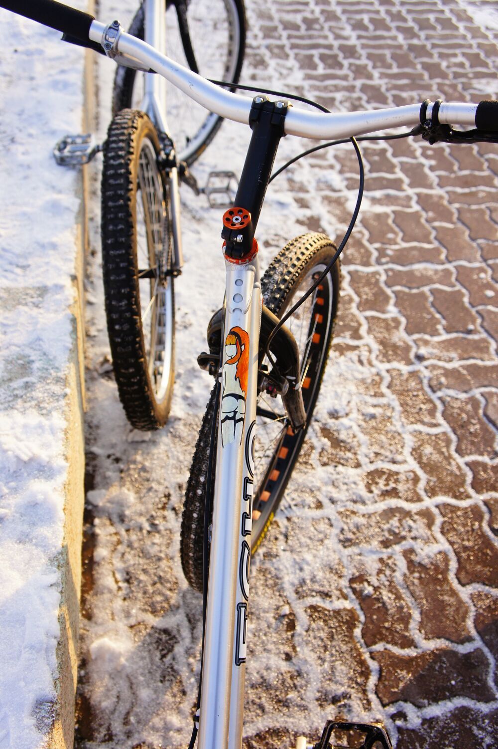

Вот хочу представить на обозрения 2 вела, мой и моего друга. Свой я обновил чуток, а друг собрал полностью новый так катал до этого на моде, но после тго как попробоапл мой тру)) сток захотел тоже что то большеколесное). вот подготовились к сезону! канеш есть еще мелочи, покрышеи ну и че там еще! ну ето мелочи! И так:
Рама Zoo 2011 (варенная)
Вилка ZHI
Рулевая ECHO TR
Вынос Trialtech 130\25
Руль - Rock BAR CARBON
Грипсы - Trialtech foam
колесо переднее
Обод передний - Trialtech
Втулка - ZHI
Спици Echo sl
Покрышка - Conti speed king 2,2
колесо заднее
Обод задний - Rockman
Втулка - ECHO SL
Звезда - ECHO 15T
Спици- DT comp
Покрышка - Conti RQ
Задний тормоз - ECHO TR
Крепы - ECHO TR
Колодки - TTN Keny
Передний тормоз - ECHO TR
Керпы - ECHO TR
Колодки - Rock blue СNC
Шатуны - Trialtech 175
Рокринг - ECHO dril
Фривил - ENO trials
каретка - ECHO urban
Педали - Wellgo MG1
Цепь - KMC - 810
бустер зад - ECHO TR
бустер перед - самопал
Вес меньше 9 кг
Рама ECHO 2011
Вилка NEON
Рулевая ECHO TR
Вынос Trialtech 150\35
Руль - Rock BAR
Втулка - ECHO TR
Спици Echo sl
Покрышка - Maxxis
Втулка - ECHO TR
Звезда - ECHO 15T
Спици DT
Покрышка - Schwalbe BB
Задний тормоз - Magura HS 33
Крепы - ECHO SL
Колодки - Rock blue
Передний - MAGURA HS 33 2011
Керпы - ECHO TR
Колодки - полик
Рокринг - Bionic
Фривил - ENO trials
Педали - Wellgo MG1
Цепь - KMC - 810
Вес около 9300
Спасибо магазинам crazybike.ru . onlybike.ru . kingbike.ru
