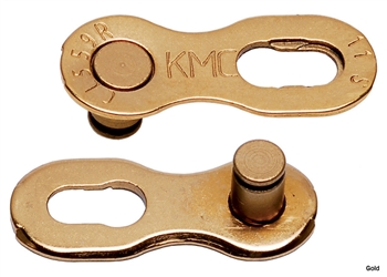

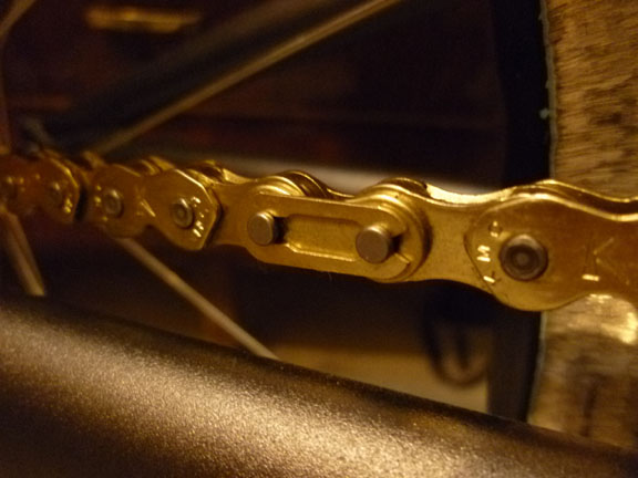

первый раз купил КМС цепь с замком.стал ставить .вначале приложил цепь по кругу,отметил точно и так укоротил .когда поставил замок она естественно увеличилась в длине на звено замка и когда натянул цепь,ось втулки почти вылезла взад из дропаутов .дроп-ы горизонтальные.так опасно катать.тогда взял и убрал еще два звена (потому что если одно убрать ,замок не встанет).в результате теперь цепь стала слишком короткая .ее не возможно ни одеть ни снять со звездочки без рассоединения замка.
это у всех такая ситуация или у меня просто неудача такая вышла?
рама эхо пуре сл 2012.звезда на 15.
что лучше ?поменять звезду на 14 или может замок какой другой надо?

замок у этой кмс цепи вроде понадежней чем обычно продают.тут пазов длинных нет.почти обычное звено .только пластины поменьше почему то.пины к одной приделаны.вторая пластина строго по отверстиям одевается и потом уже фиксатор.
а для кантри на чейне посмотрел там другие замки.пины по одному на каждой пластине и никакого фиксатора.
