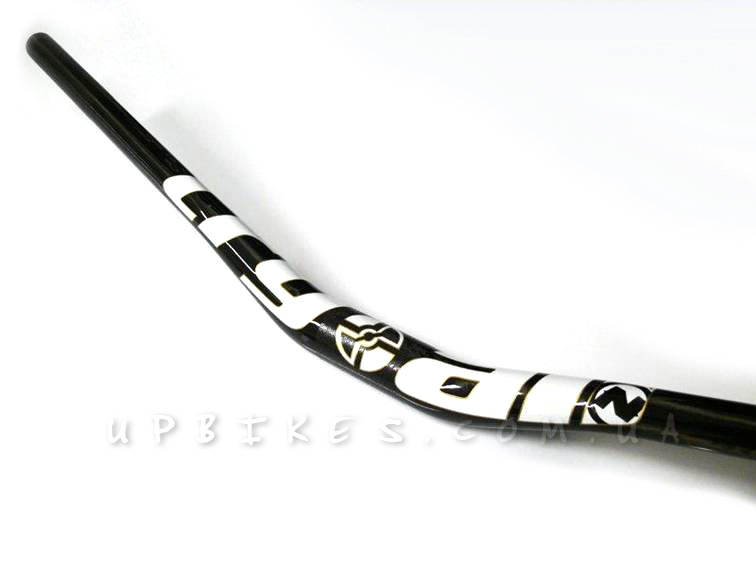

Привет!)Проворачивается новый руль Try-All Carbon 2011 в новом выносе Try-All 26" (127x30°)!
Все покупалось новым,и на этом руле есть даже спец насечки что бы не проворачивался и зажат очень сильно!Что делать?Не могу нормально катать от этого!Помогите!Зарание спасибо!
Вот такой руль и такой вынос!

есть спецмази фрикционные для карбодеталей. По слухам из бюджетно-домашних решений: гудрон, зубная паста

1 - Найти в документации или спросить у поставщика правильный момент затяжки болтов,
2 - Найти вот такую жижу: http://www.chainreactioncycles.com/M...?ModelID=39481,
3 - Тщательно обезжирить место контакта и нанести на него жижу,
4 - Установить руль и затянуть болты с рекомендуемым моментом.
* - если не помогло, вернуть этот хлам по гарантии .

Думаю, тонкий двухсторонний скотч на руль решит твою проблему. Из более радикальных методотов: красный Threadlock (в автомагазине, можно отмыть) или суперклей (снять будет сложно).

Вынос м.б слишком сильно разжал когда руль вставлял?
У меня такой с рокбаром стоит.Есть даже запас пару милиметров для дополнительного зажатия.

У меня была такая же проблема с выносом Жи и рулем Трай. С выносом триалтек и рулем Трай всё идеально было. Сейчас поставил руль рокман. Отлично держится с выносом Жи.
