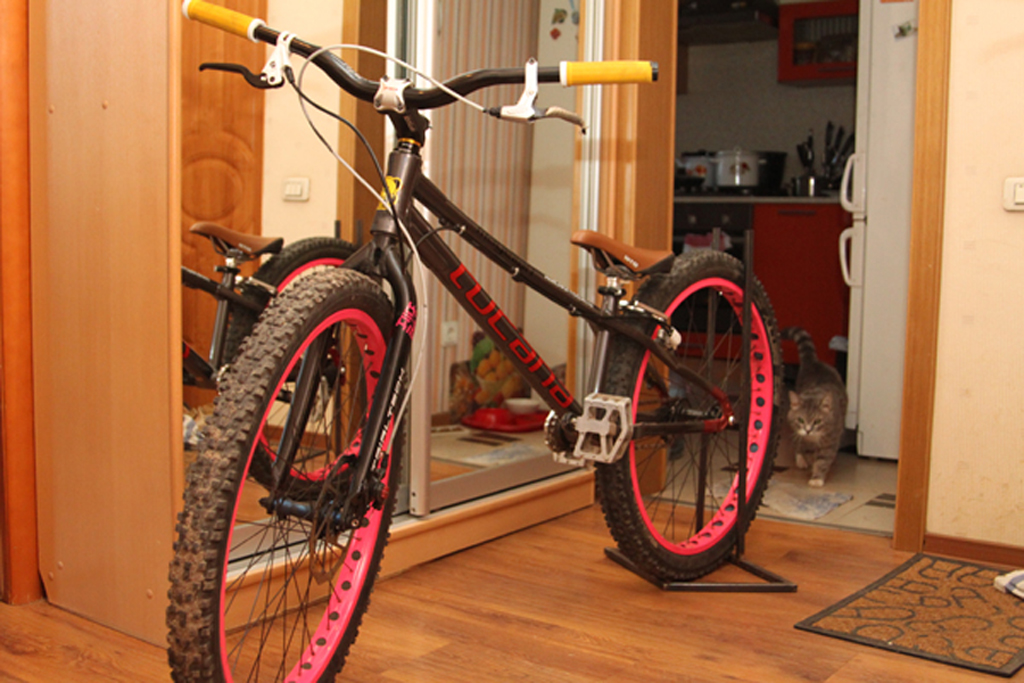

Катал я себе на adamante a1 ,катал,никого не трогал..как тут мой друг Серёга Stem собрал себе новый байка на раме Magellan tucana comp 07
сел я на него,попробовал дёрнуть и был приятно удивлён,я нашёл её)
через месяц она мне пришла
банники ,мануалы\сёрфы теперь стали для меня доступны )
распишу:
Рама
- Рама: Magellan Tucana 26" Competition 07
База: 1065mm*
Перья: 385mm*
Каретка: +15mm*
Стакан: 72°*
Вес: 1935г
Колёса
- Передний обод: viz 26"
- Задний обод: Echo TR 26"
- Передняя втулка: viz
- Задняя втулка: dmr revolver
- Спицы: DT Champion
- Камеры: перед обычная
зад kenda dh
- Покрышка передняя: irc trailbear
- Покрышка задняя: Schwalbe Big Betty 26x2.4
Передний тормоз
- Ротор: Avid 185mm
- Ручка тормоза: Avid
- Калиппер: Avid BB7
Задний тормоз
- Magura hs33 +длинный рычаг
- Колодки :Zhi
- Бустер: Zhi на два болта
Привод
- Педали: exustar
- Шатуны: try all 175
- Каретка: Truvativ
- Задняя звезда: noname 15T
- Фривил :Tensile 18T
Седло
- Седло: wtb rocket 5
Управление
- Рулевая колонка: odyssey 1-1/8"
- Вынос: FSA, 105 x 8˚
- Руль: Because riser 700мм
почти доволен,как получился
осталось решить с выносом,какой лучше сюда будет поставить,прислушаюсь к советам)поставил самый короткий пока,что был на руках.
проставочных колец больше поставить не могу,шток пиленый(
http://biketrials.ru/live/attachment...1&d=1342388678

кот палит)
вынос есть ТТ 120х17 ченый, если что, пиши

спасиб,думаю не очень будет
я на него 130x18 ставил -дёргается хуже
зы завтра фотки добавлю,гео распишу

Классный! У меня тоже на такой же раме байк, только белый).
Вынос был сперва короткий и почти без подъема. Потом поставил Триалтек 120*20 кажется (см. фото). Намного лучше стало, положение рук выше, удобнее.

у меня как раз тт 120х17 на этой раме. для триала норм, для мануалов можно и повыше. думаю 120х25 подошёл бы

братишка
у меня то ж возможность была белую взять(в наличии она была) ,да и хотел именно такого цвета по началу,но отсутствие крепов под магу =(
на днях попробую поставить 100/25 ,Ostin привет, посмотрим ,что получится )
