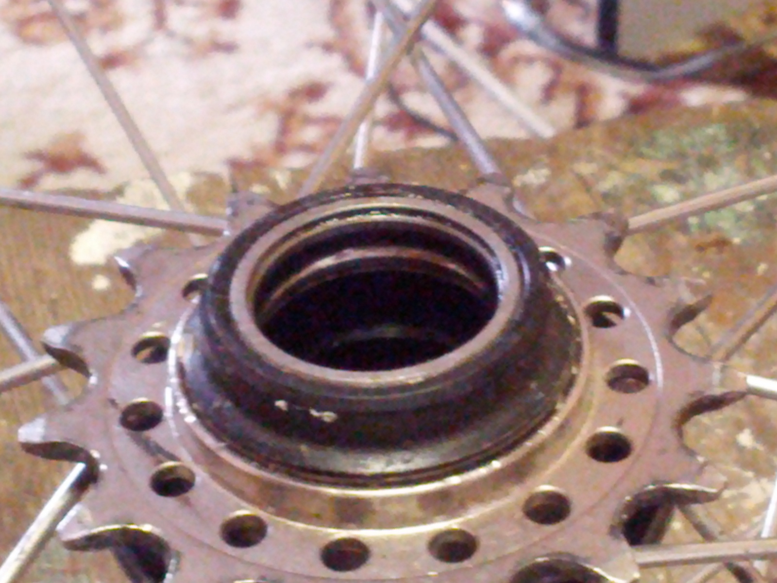

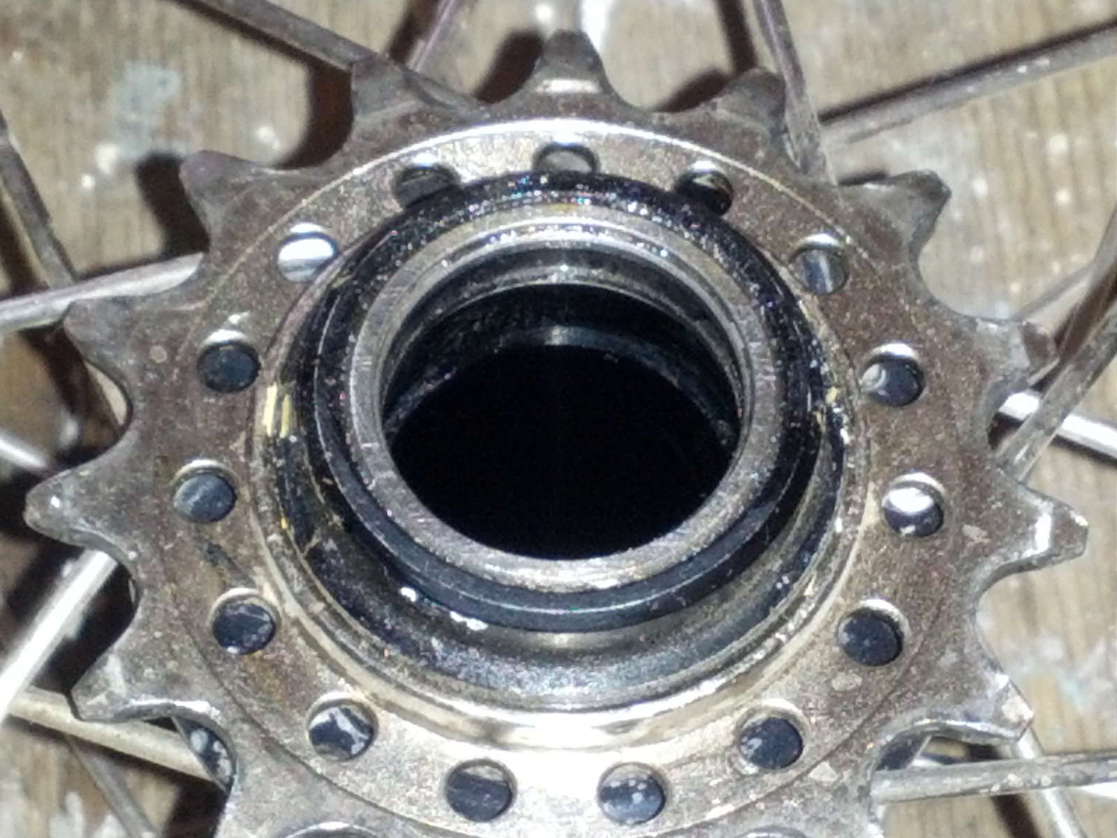

умер пром со стороны звезды. все потроха рассыпались, внутреннее кольцо прома осталось на оси, внешнее соответственно- во втулке. собственно вопрос: как вытащить из втулки это самое кольцо? кто сталкивался- поделитесь опытом!

а от метода чегонить и молотка посадочное место под пром не раздрочится? выходить то неравномерно будет. и хрен там ещё зацепишься, у втулки корпус такой брутальный, что диаметр сквозного отверстия меньше чем пром. ну или радиус кривизны рук у меня не подходящий.

так ты равномерно по 4-ем и более точкам бей, тогда более менее ровно выйдет. и как уже заметили выше, упреться шляпкой длинного гвоздя в кольцо прома и аккуратно выбить - самый простой и быстрый метод, нежели по мастерским ходить

Я бы не стал извращаться с гвоздем, а подобрал бы трубку такого диаметра, чтобы можно было влезть внутрь втулки и наискось упереть ее в пром. Тогда точно ничего не разобьешь, если потихоньку будешь бить по трубке и смещать ее вдоль останков прома.

Что вы заморачиваетесь? А на оси разве нету упора под пром маленького? Снимаешь с другой стороны пром с оси, вставляешь на место и бъёшь, я так снял 2 прома с ECHO TR втулки
P.s можно и не снимать 2рой пром впринципе, просто бей с другой стороны от сломанного прома...

BrianBY на оси упор есть, только упирать его не во что. внутренняя часть прома осталась на оси, а внешняя- во втулке. и между собой их ничего не связывает. второй пром я так и вынул, путём постукивания по оси с противоположной стороны. собственно, с оси часть подшипника тоже ещё предстоит снять)
Antinio наискось не получится, втулка внутри меньшего диаметра чем внешнее кольцо прома. он сидит в фаске, и там есть буквально миллиметровое углубление, за которе как-раз таки шляпка гвоздя и может уцепиться. или подобным этому инструментом, если найдётся в нашем городе http://www.alienbike.ru/index.php?productID=18912
