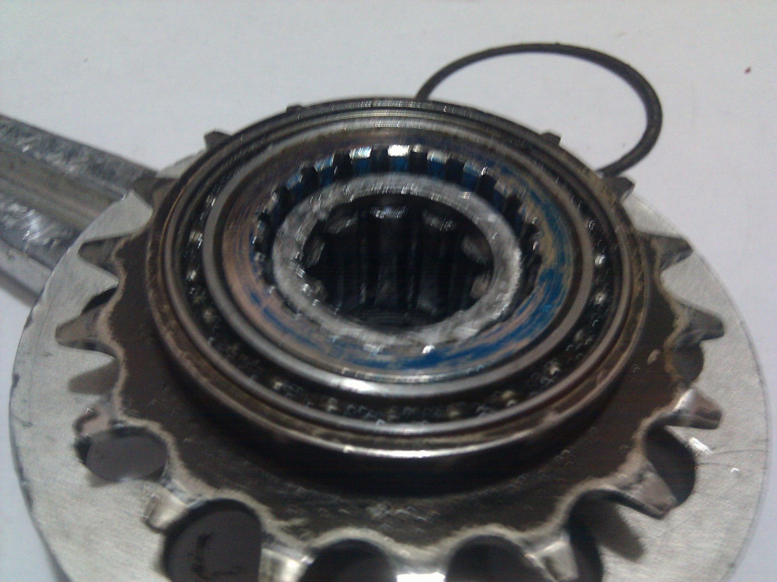

Вобщем, суть - фривил до недавнего времени работал идеально, к шатуну претензий тоже нет...
На днях фривил стал туговато крутиться - обнаружил что пыльник болтается на валу каретки.. сразу же прекратил покатуху и домой.. снял шатун - на фривиле шарики в смеси с говнищем.. руками фривил практически не крутитися..
хз сколько я катался с соскочившим пыльником может день, может два..
Есть мнение, что если снять, почистить, и собрать все в зад, поместив как-то на место пыльник, все будет хорошо... Но тут-то и проблема... снять.. разобрать...
так же, есть вариант, попробовать промыть вдшкой не снимая, потом смазать смазкой для цепи.. но, есть мнение, что грязь все равно останется внури и через какое-то время фривил опять заклинит.
Чую, снять будет нереально. Вот, сижу, понимаю, что сезон для меня закончился, не успев начаться
фривил очень радовал.. свободный ход 3.3 градуса ((
Может кто-то что-то посоветует?
пока что, из идей у меня только копить на новый фривил и шатуны..

Это 144'ый. Там <3, а не 3.3 гр. Подшипники, при слете пыльника быстро в негодность приходят. Тем более, ты сказал, что он заклинил.
Вариант без замены редкого подшипника: вынь его как-нибудь, разбери, если умеешь, удали всю старую смазку, собери, смажь новой. еще подтяни пружинки на всякий пожарный. Храповик не смазывай.

Пробуй мыть вд-40 или аналогом и продувать сжатым воздухом. Если привезёшь мне его я попробую сделать - работаю в автосервисе.

Короче, снимать фривил нет смысла. И пром вытаскивать смысла особого нет. Все какашечки должны вымыться, потому что дальше первого прома они попасть не могли. Промывай под давлением пока не перестанет хрустеть при вращении, потом нафигачь туда солидола и закрой все обратно.

Не должен слететь, там же собачки еще внутри. Попробуй для начала вдшкой из трубочки прямо внутрь между шариков набрызгать хорошенько. И держи как-нибудь вертикально или шатуном вверх, чтобы грязь вытекала наружу.
Пром тебе полюбому надо оживить, потому что замену в продаже ты 99% не найдешь.

в чан с бензином его и крутить руками пока все не вымоется
а потом помазать и в путь!

Вобщем замочил шатун с фривилом в растворителе, часа на 3... побултыхал хорошенько.. Вроде чуть-лучше стал вращаться, но все равно клинит намертво, так что руками не повернешь - приходится во что-то упирать звездой, чтобы провернуть.
Оставил еще на сутки "мариноваться".
видимо, прийдется колхозить какой-то инструмент для снятия..
блин, зачем делают фривилы на резьбе? (((((
это ж жесть ((((((((((
в домашних условиях, ремонтопригодность стремиться к нулю (((
легче вилку перебрать, чем фривил скрутить.

Нафига в растворитель!!! Второй пыльник уже стремится к нулю))) Вообще позвонил бы, сняли...
Без снятия промывка для карбюратора... а потом залить чуть чуть моторного масла, хорошенько нужно покрутить при промывке и смазке...
