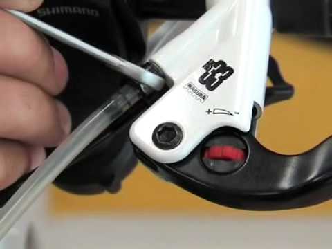

Вообщем прокачивал магу, начал закручивать болт в ручке, кручу, кручу, кручу...болт уперся, ну я как обычно решил подтянуть его "тупица" Чууууууууть чуууууууууууууууууууть подтягиваю болт и на тебе ручка треснула и масло течет через трещину! что мне делать? можно ли её как неть заварить?

Может быть стоит просверлить отверстие на несколько миллиметров в глубь, аккуратно, и болт упрется уже после трещины, только очень хорошо промыть потом от стружек

Можно в этой дырке, как она есть, нарезать резьбу глубже и вкрутить туда болт (он будет пробкой), а во вторую дырку для прокачки вкрутить обычный штуцер без оливок. Должна совпадать резьба, насколько помню.
Если нет, то зачищать краску, заливать эпоксидкой, укреплять стеклотканью и т.д.

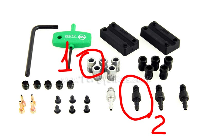

В общем, я заморочился, нашел, фотки магуры в крупном разрешении, и понял, что трещина не у того отверстия, откуда идет гидролиния, как я подумал изначально, а у пробки! Я вообще не вижу проблем, берется метчик, делается резьба, вкручивается болт. Все!
В дырке для прокачки резьба меньше "штуцерной" - 100% иначе я бы не на воде, а на бладе катал.
Отрезаем конец гидролинии со штучкой 1, забиваем штучку 2, прикручиваем как на картинке. Не расстраивай меня еще больше.

Сообщение от [bounce1986] Посмотреть сообщение
я имел ввиду то, что на обжимной гайке другая резьба, чем на фитинге
Верно. Я имел в виду, что гидролинию можно подключить и туда, и туда, но в данном случае она остается на своем месте, я неправильно понял сначала.
