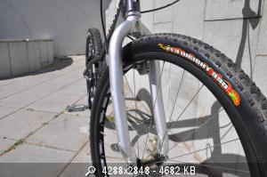

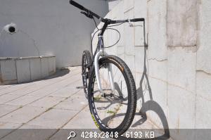

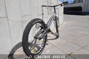

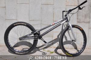

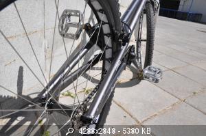

Цветовую гамму не выбирал так получилось
Фото на скорую руку:
Комплектация:
рама: Echo Pure sl 2012
вилка: Rockman Spade
руль: Rockbar Carbon
вынос: BORN CNC 150x30
рулевая: ECHO TR
грипсы: обычная лента для шоссейников
цепь: КМС
шатуны: BORN CNC 170мм
педали: Wellgo Ti
каретка: Echo Urban ISIS
рокринг: Neon Lite
Звезда: резбовая Neon
передний тормоз: Денмагура
Задние крепления: Echo Sl
задний тормоз: Магура
Задние крепления: Echo tr
Фривил: Eno trials
Флиппера: Echo
Переднее колесо:
обод: TRY-ALL NOWAR K2
спицы: Sapim тянутые
втулка: Echo tr 2010
покрышка: Maxxis FlyWeight
камера: Maxxis FlyWeight
Ниппеля Алюминевые
Заднее колесо:
втулка: CrazyBike
покрышка: Schwalbe Big Betty
Задняя камера Dekatlon (никогда не покупайте))
Вес байка 7.9 кг
Вел получился очень удобным,привык быстро,особенно к его весу)
Хочу выразить огромную благодарность Тимуру Ибрагимову за помощь!!!
Подытожем на чем можно еще скинуть веса:
Втулка Rockman 116 2012 шлицевая (166 гр.) это минус 54 гр.
Педали Echo Urban Ti (261 гр.) это минус 36гр
Каретка Echo Urban Ti (196 гр.) это минус 73гр.
Рулевая CrankBrothers (65 гр) это минус 29 гр.
Фривил Echo ti (143гр.) это минус 58 гр.
Звезда Echo Ti (22 гр.) это минус 17гр.
Вилка Rockman Carbon (590 гр.) это минус 273гр.
Камера Maxxis ultra light (128 гр.) это минус 72гр.
Итого получаем 612 граммов выгоды)

Шикарный байк! то что я и хочу примерно! хороший выбор шатунов и выноса!
Рулевая кб лучшая, сегодня поставил такую) на перед лучше обод неон он шире и легче и под 32 спицы как раз на твою втулку! сам хочу назад к2 и вперед неона) Поздравляю вообщем с байком
Покру назад конти 2,2 и слишком лайтовые камеры тоже не гуд, назад заказал вельтевейт на перед ультралайт)

а рама че заваренная что ли?)

Спасибо парни !Да там трещинка была так ,что подварить пришлось)
