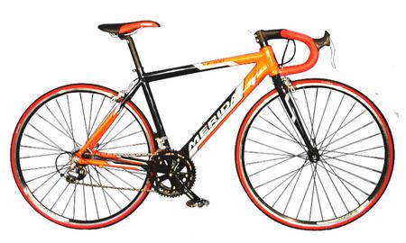

Ну по гуглу, если отбросить стальных динозавров, то как-то так все.

Сообщение от egblob Посмотреть сообщение
так там же карбон, потому и прямые...

Сообщение от Grisha_T34 Посмотреть сообщение
Так и из карбона можно любую форму получить, если будет нужда.
Я не могу придумать физического объяснения, почему бы прямым ногам быть мягче изогнутых. Точнее, мысли есть, но это какой-то сферический конь в вакууме без спиц, ободов и покрышек.
