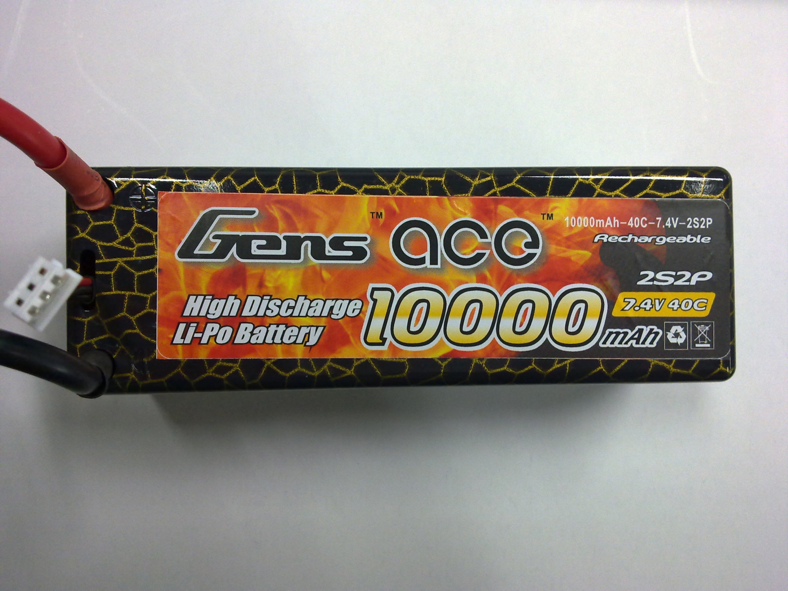

Аватар для egblob
Регистрация: 31.01.2007
Адрес: Новосибирск
Сообщений: 2,834
egblob вне форума
Ну смотри.
P = IU
I = 100Вт/30В = 3.33А - это потребляемый ток.
Я знаю, что есть рцшные силовые липо батареи с номинальным напряжением 7.4В (заряженные выдают немного больше).
Чтобы получить 30-34В надо соединить последовательно 4 таких аккума (4*7.4 = 29.6), должно работать без резистора.
Допустим у каждой батареи емкость 3200мАч (3.2Ач). Потребляемый ток 3.33А, и ты хочешь, чтобы у тебя фонарик работал 3 часа. Тогда емкость нужна 3.33А*3ч = 10Ач. А батарей надо 10/3.2 = 3,125 (значит, берем 3).
То есть из 12 аккумов ты делаешь 3, а из тех трех делаешь один.
Но я специально взял емкость 3200, а так есть и 10000, тогда второй шаг пропускаем. Ну и силовые аккумы не нужны, у них пиковые токи по 800А могут быть.
Но это все на основе школьных воспоминаний о физике и небольшого опыта автомоделизма. Если решишь собирать, то более конкретно лучше спросить на форумах моделистов, там подскажут и по заряднику.
