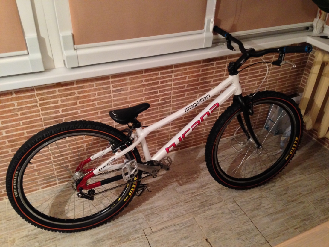

Здравствуйте! Стал счастливым ( надеюсь) обладателем вот такого вела
Подскажите пожалуйста, что тут есть смысл поменять, что добавить ?
Хочу дисковый тормоз вперёд, может поменять обода и руль, вынос ?
В общем жду совета
Просьба не писать фраз типа "сжечь" или "выкинуть"
Раньше когда я катался (6-7 лет назад) комплектующих было меньше, знали про этот спорт меньше , да и забыл я просто.
Заранее спасибо!

Да нормалек, вилка странная. Стальная чтоли?

Я бы, первым делом, поменял привод - поставил фиксированную втулку сзади и фривил спереди, из чего, само собой вытекает замена каретки (лучше под шлиц, с валом 127-128 мм) и шатунов.

Сообщение от Sanchez Посмотреть сообщение
предыдущий хозяин пишет что алюминий ..
спасибо )
но :
1. я ещё не совсем понимаю о чём Вы)
2. Ну думаю мне , как "чемпиону" Европы пока хватит этого)
я имел ввиду заменить то что необходимо на данный момент.
И у меня такой вопрос, крепление перекидки, на раме этот лепесток, немного погнут.
Это особенность рамы или нужно подровнять ?

Вел отличный, поначалу менять ничего не надо! Если будешь больше стрит катать, то меня, то ставь дицк спереди, меняй вилку и вынос, если больше триал, то ничего не меняй! Ну и что за втулка задняя непонятно, если хорошая, то не меняй, а плохая сама подскажет)))

Сообщение от funky_alex Посмотреть сообщение
Присоединяйтесь к России! ))))))
исключительно триал думаю нет. хотя время покажет. думаю стрит -триал , как-то так...
бывший хозяин описал его вот так( я извиняюсь за украинский язык, просто не совсем понимаю что написано , может кто-то поможет перевести на русский ) :
Рама: Magellan Tucana Street 2007.
Вилка: Алюминий.
Колесо переднє: Обод двойний+Maxis+втулка Shimano Acera.
Колеса заднє: Обод двойний, пистонирований Jombo+Maxis Roller
Каретка: Неко
Шатуни: Shimano (алюм).
Зірка: труватів.
Набір сінгл спід:Фаер ай.
Руль: АБР.
Винос: Ехо.
Сідло: Одісей.
Подсиділ: Тіога.
Тормоза перед: Shimano (пуль).
Тормоза зад: Promax.
Тормозні ручки: Shimano(моцніsmiley-ab.gif ).

Если хочешь ответ на свой вопрос, то все детали на свалку, как ни крути! Пока работает - катай! Но первое что нужно поменять - тормоза, на этих катать опасно! меняй на Шимано или Авиды! Колодки из полиуретана сделай или закажи! Следом за ними умрут колеса, тоже без вариантов полностью под замену! Но имей ввиду - если работает и устраивает - то нечего заморачиваться!

подскажите, Magura HS11 подойдёт для стрит-триала или нет ? я просто не совсем в них разбираюсь пока ... спасибо

1) поставить рокринг
2) катать и не париться, сам поймешь со временем что поменять. главное чтобы тормоза норм работали
3) спросить у одесситов и тусить с ними)
