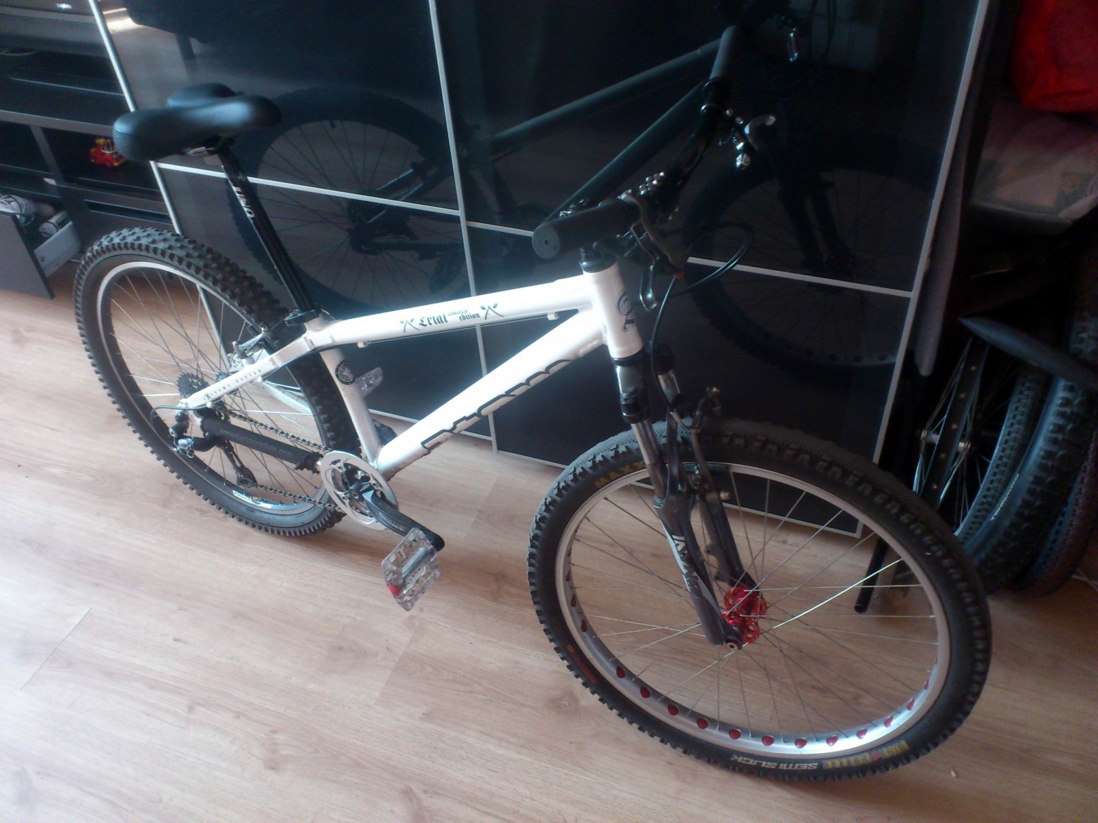

Вот в таком виде катать впринципе можно.
Когда выезжаю попрыгать ставлю шатун со 22 звездой и сиденье узкое с коротким подсиделом.
