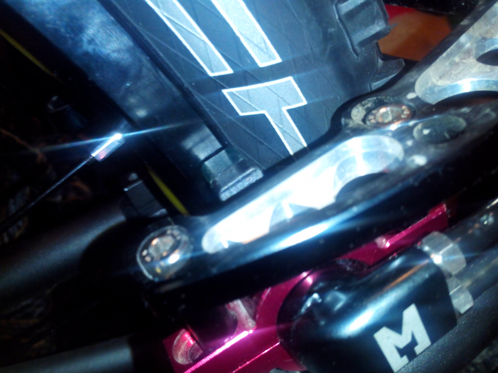

у меня тут другая проблема (прикрепил), фиг знает что за... ехо блинчек, другой обод уже и цепь специально кмс взял, ту которую все юзают, крепления на пределе, цепь на допустимом минимуме (да плюс она растянется же ещё). халфлинк не поставить станет короткой... какой выход? натяжек для эховской рамы с "вшитым" натяжком бред... как они так крепления приварили мне интересно, должно же быть объяснение такому
