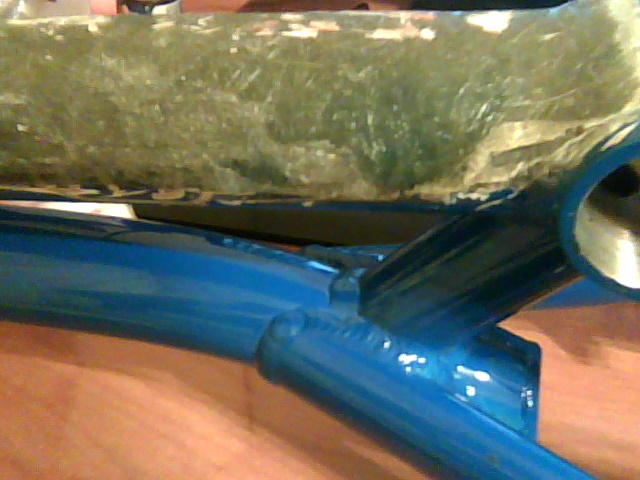

приобрёл раму, хочу избавится от секловаты(стеклоткани) , какие есть способы? она твёрдая(( замазано что то вроде эпоксидкой(

Не снимай, под ней трещина ))

Если там реально эпоксидка, то только греть. Но тогда краска поползет, оставь лучше так.

греть же раму вроде не вариант, закалка пропадёт(( раме 1.5 месяца после кактки новичком, так что с рамой всё ок)

Температура плавления эпоксидки ниже чем у температуры плавления алюминия. Эпоксидка отъодит уже от 90 и чуть выше градусов, чтобы испортить раму тебе нужна температура в 600 градусов. То есть не тупи, либо под горячей водой подержи 5-10 минут. Либо фен строительный.

Ммм, насколько знаю температура отпуска технического алюминия 150 градусов, соответственно выше - риск снять закалку.

Если не нагревать, то только молотком и острым плоским предметом. А тот, кто так залепил раму просто Гений.

При порошковой покраске, например, рамы греют до 200 градусов. Считается, что при этом механические свойства алюминия 6061 Т6 особо не меняются. Так что можешь попробовать погреть.
Еще можешь вооружиться напильником или болгаркой с наждачным диском и счистить эпоксидку нафиг.

Эбоксидка становится мягкой от нагрева, причём греть сильно и не надо. Я наблюдал как на ноуте крепление монитора которое было отремонтировано эбоксидкой быстро расклеилось потому что рядом процессор ильно грел. Я потом брал обычный фен и доотковыривал оставшееся. в твоём случае я б просто подержал раму над газом.

Да какая это эпоксидка, краска чуть облезла и все!
