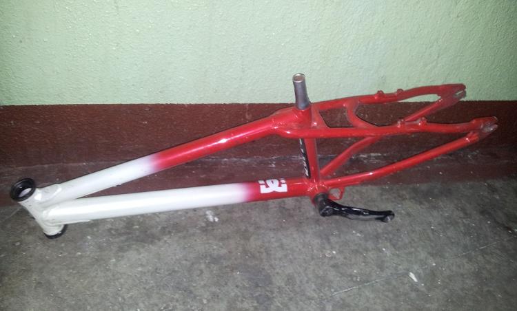

Друзья, помогите советами по сборке мода Monty 219. Очень давноооо занимался триалом, потом забросил, сейчас хочу собрать себе байк для восстановления былых времен, не спорю, рама у меня олдскульная, но не судите строго, с тех времен когда я в чем то разбирался прошло много времени и сейчас я просто ноль в появившихся новых запчастей.
И так, хочу на раму Monty 219 навесить следующее:

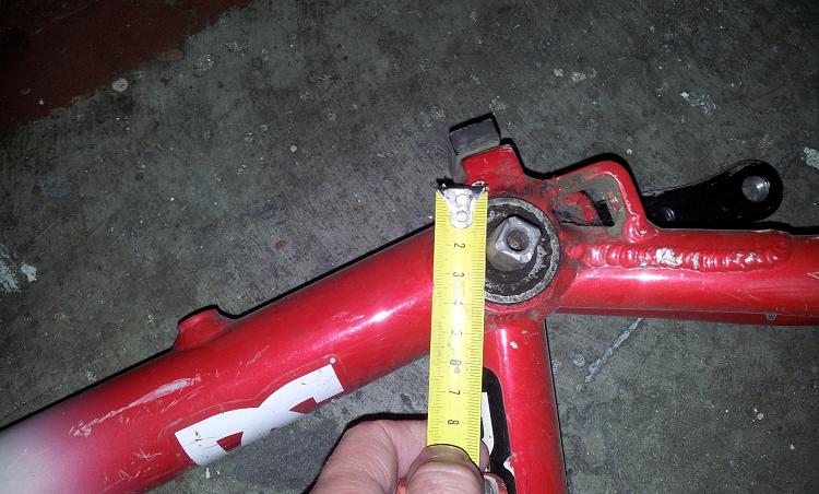

1.Каретка Octopus Lite ISIS - Ширина вала 127,5мм, Ширина посадки 68мм
2.Шатуны Tensile 165 мм
3.Zhi / Бешгард
4.Педали Echo TR cage
5.Цепь Echo TR
6.Вилка Echo SL 20 2011
7.Втулка передняя Echo TR - диаметром 12мм, длиной 100мм, 32 спицы, Диаметры фланцев 34мм, Расстояния от центра оси до фланцев 31мм
8.Обод передний Neon Single 20 - Ширина 35мм, 32 спицы, ERD 393мм(не знаю что за параметр)
9.Руль Xenium flat
10.Вынос Echo TR 2010 - подскажите по размерам, какой лучше
11.Рулевая Echo
12.Грипсы Jitsie
13.Бустер Echo SL
14.Втулка задняя Jitsie Race 116HS
15.Фривил Jitsie Tr1al 72.6
16.Спицы Echo SL 19/20
17.Обод задний Neon Single 19
18.Тормоз Echo TR 2013
19.Натяжители улитки Echo Tr
Подскажите подойдут ли запчасти указанные выше, для моей древней рамы и какие еще компоненты необходимо докупить.

Все относительно круто, но я бы не ставил бешгард, дабы не добивать и без того престарелую раму, поэтому титановый рокринг просится.

Зачем собирать велосипед на старой раме, на которой кататься будет просто невозможно по определению, если можно купить шикарный велосипед по сути за те же деньги?
Например:
http://kingbike.ru/product/526
http://kingbike.ru/product/617
http://kingbike.ru/product/621
Возможно, эта рама даже под 20" колесо сзади.
И вилка на такую раму должна быть высокая, чуть ли не 26", ибо гео рамы старинное.
И какой толк ставить на данную раму втулку за бешеные деньги? Ее преимущество только в весе, но с этой рамой речь о весе идти не может. Она туда и не встанет, тк будет проблема с натяжителями. И, возможно, рама под более широкую ось.
Вы, конечно, в праве покупать все, что хотите, но данный вариант граничит со здравым смыслом, ребят

Для этой модели нужна 110 втулка, к тому же в дропаутах нет дыр улиточных болтов => нужны bmx натяжители (chain tugs).
