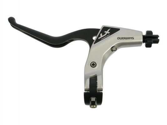

всем привет!
есть пользовалели сабжа с удлиненным рычагом? как они в сравнении с авидами?

Короткие вполне работоспособны. Сделаны качественнее чем Авид, разбалтываются намного меньше. Под 4 пальца - это туриковый вариант, по идее отличается только длиной рычага. Думаю, свою функцию будут выполнять.

Можно вообще купить Shimano VEE ручки, потеряв откидывающийся зажим. Шиманки жесткие довольно, приятные и с люфтом сильных проблем нет.
у них длина рычага вроде только обычная. эти рассматриваю именно из-за длинного рычага.
сейчас у меня фуллдиск на бб7. использую ручки сд7 с крутилкой на середине. с вибрейками крутилка на минимуме была. сейчас валю обратно на вии. и т.к. ручки уже полуживые, выбираю новые. выбираю между этими и фр5.
в общем меня интересует насколько сильнее торможение и насколько большая вата в сравнении с фр5. стоит оно того?

Не столько ватность огорчает, сколько увеличение хода ручки, и чтобы до грипсы ее не жать, нужно подводить колодки вплотную к ободу, либо рычаг от руля дальше отводить. Как правило, первому мешает восьмерка на колесе, второму - растяжка пальца))
Фр5 принципиально отличается тем, что из-за отсутствия поворотного крепежа (куда головка тросика вставляется) сохраняется рычажность, ну и бонусом ручка лучше чувствуется на засранных рубашках.

да, точно. ход ручки. ну тогда буду брать авиды.
вот интересно. как себя будут вести удлиненые рычаги фр5.

На самом деле с острым гриндом, качественными колодками и шаманством тормозит что угодно, а все махинации с рычагами и крутилками радикально ничего не изменят.
К примеру, я пробовал у пользователя Arrt Авид с крутилкой в верхнем положении, супер натянутыми пружинами вибрэйков - просто выключатель был. А у меня была Фр5, такие же колодки ТНН зеленые и свежий гринд, и вообще никак не тормозило.
Я протачивал вглубь рычаг ФР5 в месте крепления тросика, т.е. увеличил плечо со стороны пальца - невероятной прибавки в мощности не случилось, может на самую малость стало проще удерживать ручку в сжатом состоянии.
В итоге сейчас катаю на гладком ободе и с крутилками в положении "на середине"

Полностью согласен с 0_0. У меня на триале вообще стоят ручки для циклокроса и нормально все работает. Разболтанность значения не имеет. Важнее рубашка и тросик в каком состоянии. Плюс колодки и гринд.

Ну не скажите,конструкция ручки и рычага однозначно имеет не меньшую важность.
Я за 14 лет круче ручки avid ad 3 ничего пока не нашел. Причем ставил ее на бэм,сосис и триальный байк. Везде себя ведет превосходно. 5 и 7 на порядок ниже по ощущениям. Деор хт вообще рядом не стоял.
Но это парни возможно именно под мою руку.
