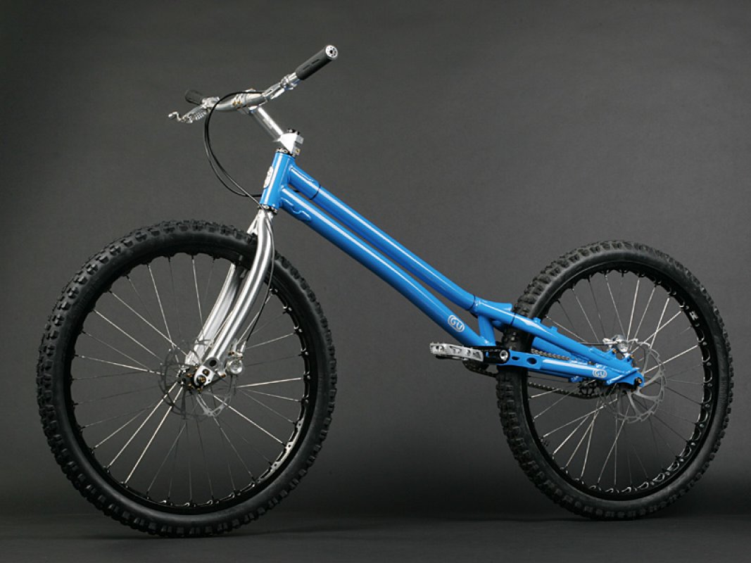

А у меня сомнений невозникает ,так как стоял 203 ротор,а хочу поставить 180 ,неужели это нереально?крепление ис тормоз магура луиза

Крепление там скорее всего как раз под 180, а вот тормоз у тебя с креплением +20мм. С этим тормозом и этой рамой 180 не поставишь. Но это конечно предположение, не знаю инфы по этой раме.

Калипер нужен другой

крепление 180 ,ибо в комплекте был ротор на 180 и на кот мс 2 ставился 180,203 нехочу ставить ,переходника говорят такого нет,а выточить незнаю где чтоб бы нормально было(

Да ни какие переходники тебе не помогут, их просто напросто нет.
Если взять вел с фотки и поставить передний калипер на зад, то будет как раз под 180 мм ротор

Смотри, бывают рамы с креплением диского тормоза без смещения(0мм), и есть рамы со смещённым креплением, как у тебя, +20мм. Размер ротора, на который рассчитан каллипер пишется для рам с нулевым смещением крепления. Т.е. вот у тебя рама с креплением +20мм, значит тебе надо каллипер задний с креплением для 160 ротора, к нему добавятся 20мм с рамы и он встанет с 180 ротором. Как то так
