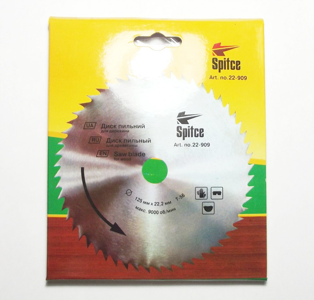

Подскажите "братья", где купить диск без ДОЛБАНЫХ напаек !?
Половину города облазил, ни где их нет !
"Ранило" ли кого-то отвалившейся, в процессе гринда, напайкой ?

в России не купишь такой диск, они запрещены по ТБ

Вот напишу, не выдержал....
В общем сделали мне гринд этим чудо диском, гринд четкий, ниче не скажешь, колодки ТНН зеленые, обод зад трайол, перед неон.
Сзади он поработал покатухи две наверное, перед и не думал четко работать, колодки поставил новые - сожрал их практически полностью, короче забил, сделал грид обычным диском и норм стало

гринды бывают разные Ром, как и колодки)
я таким диском года 2 делаю уже, колодки gilles coust, ничего не крошится, все ок.
были колодки монти вроде, давно, я их стер за одну покатуху, вот они реально как песок сыпались.
диск купил на строительном рынке)

Вот у меня тоже колодки от Жиля, и такой диск, а ситуация похожа на Ромину. То есть 2 покатушки он держит, а потом надо гудронить. Ты так же, как на видео гринд делаешь?

Кир, да я понимаю это все... но зеленые до этого с жестким гриндом от болгарки работали на ура, а тут жесть какая то. На морде вообще торможения не было, причем и звука тоже, только глухое вшшш и стружка.
Кир, а у тебя диск 115 ? с защитным кожухом делаешь? направление зубов какое ?

Ни в коем случае нельзя использовать этот круг без напарника, кожуха и с зубьями, смотрящими острием в сторону вращения. Иначе ми-ни-мум больничная койка, встрянет 100%!

вроде 115, обычный кожух у болгарки, зубья острием как бы по вращению, чтоб аля дерево пилить(что бы зажевывал)
делаю всегда в мотошлеме, а шею закрываю чем нибудь))
но честно сказать, на мой взгляд, им безопаснее как раз, он не развалится, не разлетится( вспоминаю как пару раз у меня обычные диски по металлу развалились на ходу, хорошо в меня ничего не улетело), давить им особо и не нужно, он хорошо фигарит, гринд жесткий, явно лучше чем от обычного диска.
