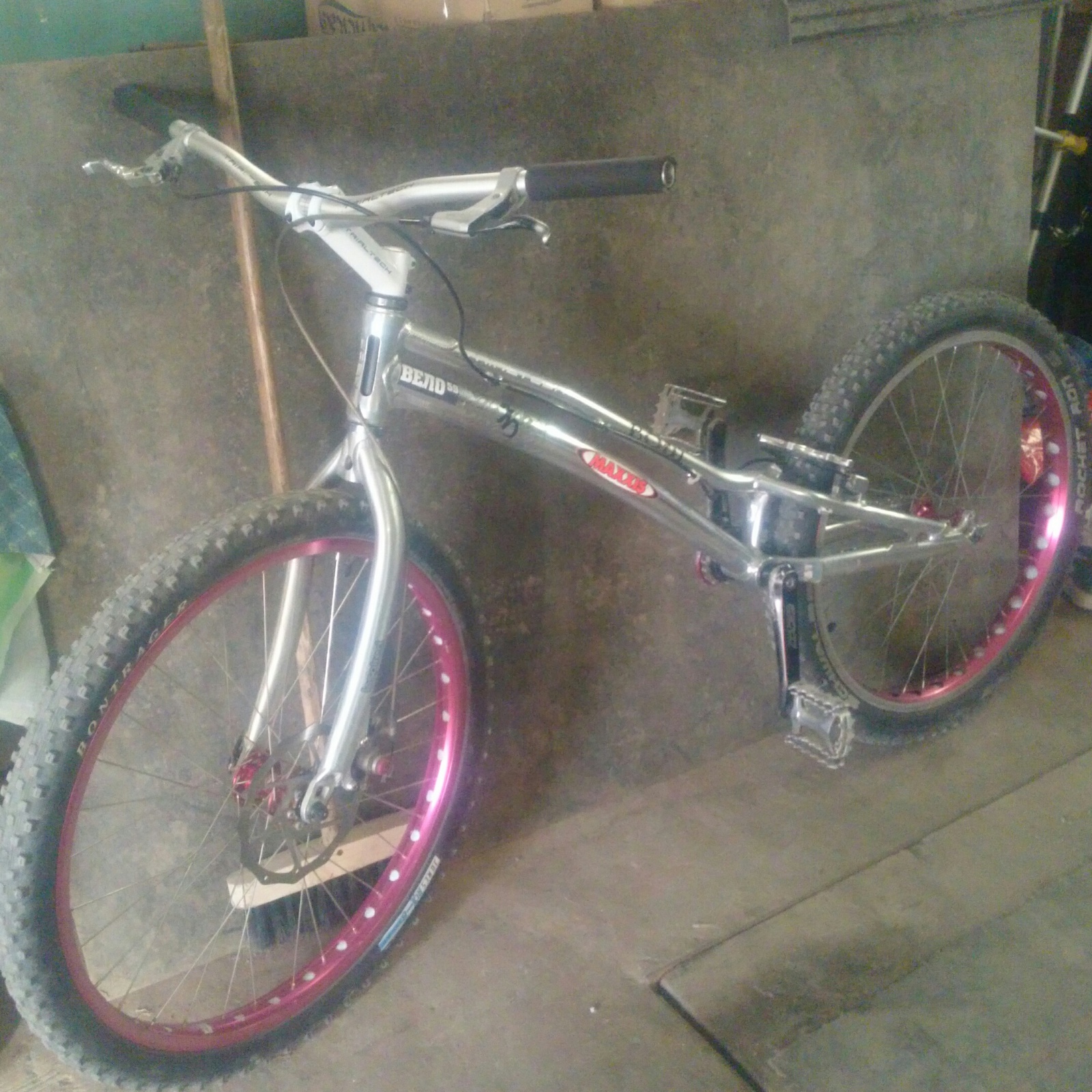

байе то устраивает, просто хочется полегче его, сейчас правда не знаю сколько весит, но так как железяки не топовые, то точно не легче 10кг, и говорю в последнее время кажется что великоват чтоли

Нормальный велик у тебя! Может только переднюю покру поменять на Максис 330, чтоб разительно облайтить морду. Попробуй поменять передачу +/- один зуб на задней звезде, от сего попрет либо статика, либо темы с разгона
передняя покра на кевларе, не сказать что тяжелая, хотя она очень старая, году в 07 ее поставил))
темы с разгона не очень люблю, баник ващпе не умею))только пробивки и крутки)
кстати стоит ли срезать один слой на заднем ободе? жести не делаю...сломать врядли сломаю...хотя и в весе то толком не скинется(

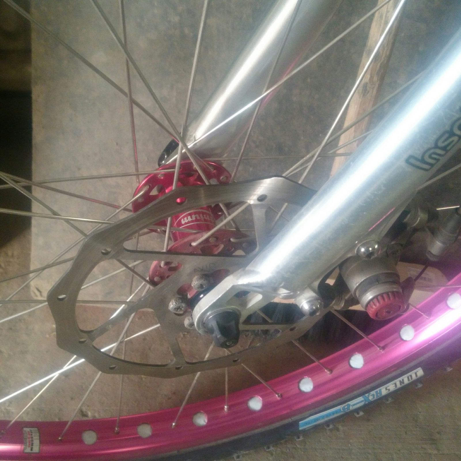

так, а подскажите знатоки на чем можно скинуть вес?
рама neon bow 26" 2009г.
вилка inspired 26"
руль trialtech 735мм
вынос trialtech 125х30
рулевая aheadset (древняя с norco evolve)
передний обод neon 46мм одинарный
передняя резя bontrager jones acx 26x2.2 кевлар
передняя втулка xenium disk
тормоз bb7 185мм, ручка shimano deor xt
задний обод echo 46мм двойной
задняя резя schwalbe rocket ron 26x2.4 кевлар
задняя втулка echo 116мм, звезда echo 15 зубов
тормоз magura hs-33, рычаг czar
бустер neon
шатуны zhi 170мм
педали trialtech рамки
каретка ?
цепь kmc k-63 (древняя)
фривил rockman
рокринг zhi
взвесил щас 10.4кг!!!ахтунг
