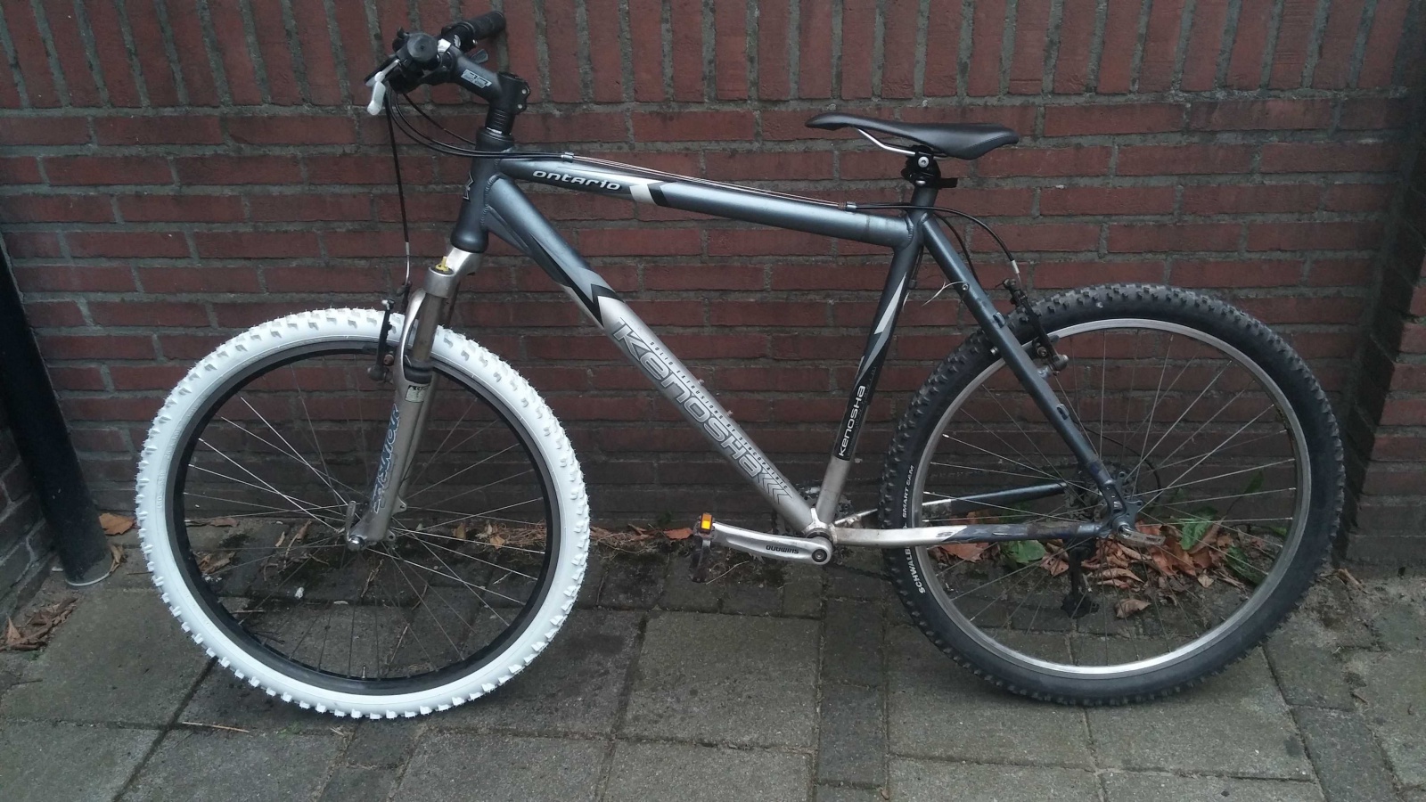

Помогите разобраться. Активно катаю неделю и уже прыгаю кошерный баник и даже почти делаю rear wheel hop (не пугайтесь, с велом на "ты" всю жизнь). Но мне по прежнему тяжеловато выдергивать вел из под себя (имеется ввиду начальный рывок руками перед переносом центра тяжести назад). Для облегчения был приобретен более короткий и высокий вынос - 70 мм и 35 или 40 градусов подъем. Стало легче (вот только до конца не уверен из-за него или из-за того что мышцы за время окрепли ). Видел видос где чувак вырывает велик из под себя чуть ли не одними руками, то есть без начального рывка, без вжимания в руль, как будто сразу переносит вес тела назад и дальше выпрыгивает вверх. Там у вела, да и человека другая геометрия. Так вот могу ли я добиться в моем случае облегчения первичного рывка (допустим чтобы не приходилось вжиматься в руль и потом выстреливать) покупкой еще более длинного выноса, скажем, 110 мм и углом наклона 40 градусов? Или как более длинный вынос повлияет на баник и на другие фишки триала?
Как я понимаю, чем выше руль - тем меньше усилий надо приложить чтобы завалить вел на заднее колесо, ведь так?
ID:	52912   Нажмите на изображение для увеличения

m4rker, у тебя перья далеко за 400 мм - вот и дергается с изрядным рывком

Я когда фотки увидел - то подумал, что это очередной троллинг
Вообще конечно тяжело делать баники на кантрийниках. Геометрия велосипеда совсем не та... Но если альтернативы нет - то можно бахать и так

Обычный МТБ, даже если буду заниматься серьезно триалом, то просто куплю такой же МТБ, только с более агрессивной рамой.. какой тролинг то
А по теме - в моем случае помогут пляски с выносом? В какую сторону что-то менять?

Советую больше не вкладываться в этот велик.
В твоем случае можно выжать банник по колесо, если усердно его тренить. Да, учить будет тяжело, но здесь многие начинали с кантрийника, и успешно дошли до высоты колеса.

Я затренил баник до высоты 65 см, мой друг до 72 см. И если тебя уж затянет в риал, то байк просто начнёт сыпаться быстро и весело. Поэтому даже аггрессивная геометрия несильно поможет. А серьёзно заниматься на МТБ нельзя - далеко не уйдёшь.
Насчёт выноса: я прыгал на гораздо более низком байке. Так что просто попробуй привыкнуть к своему. Перебор с высотой тоже вреден.

Ок, дельный совет! Просто я могу вместо этого выноса заказать 110 мм 40 град относительно бесплатно - короче можно пока поменять.. вот и думаю даст мне это что-то?

Тебе - наоборот, надо короткий вынос, чтобы баннегги делать. Я на Haro Escape добрался до ~90см по баннику, но при длинных перьях у него ростовка всего 14 и стояла Вилка, а не сантур; т.е. яйца при каждом прилёте я себе не отбивал.

Дык вот без понятия че за вел.. видно что не триальный. Вот мне бы такой, чтоб и покататься можно было и попрыгать, чтобы не развалился.. есть идеи?

Купи стрит- триал или просто стрит'.
24 или 26 колеса.
Inspired sky, arcade, hex.
NS capital, majesty park.
Gt zaskar trials
Правильно тебе выше (ниже?) советует товарищ, только не стрит-триал, а именно стрит/дерт, на стирт-триале тебе передаточное число гордо педалировать не позволит. У меня был такой.
Вилка там дерьмо, правда. А в остальном дешевый и сердитый аппарат.

Поправка только: стрит, а не дерт, ибо на дертовых байках банник - каторга. Пенится, как правило, тоже около 400 у них. Да и стоит стрит байк не так по-сатанински, как триальный.
