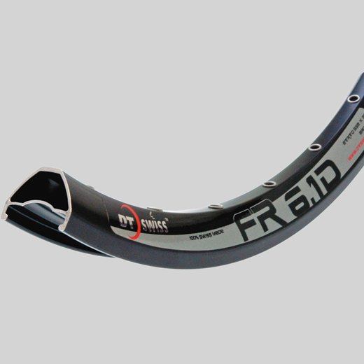

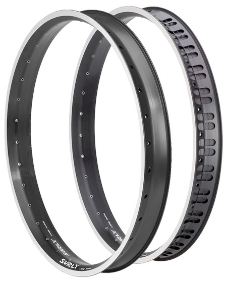

Я имел в виду не чередующееся равноудаление отверстий от центра обода в противоположные стороны, а смещёние всех отверстий в сторону от центра обода, например как на ободах Surly
Ну а насчёт ободов у которых все отверстия в один ряд - глянь продукцию DT Swiss
