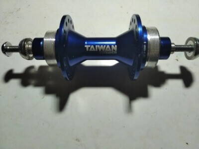

есть такая втулка
ширина по фланцам 110. резьбы: 34,5 и походу 30.
что это за втулка? модель предположительно 2008 или около года.
вродекаг судя по резьбам для фривилов- задняя. ну и может для шайбы под диск, если тогда были.
но что за велы в 2008 с задней втулкой 110?
может передняя? тогда резьбы под шайбу диска, и самое главное:
на фланцах имеются пальцы - штифты ( или как их назвать?) упирающиеся в дропы.
на фото синей втулки они не попали в кадр.
они такие же как на передней втулке без резьб.
вопрос к специалистам: передняя это втулка или задняя?
для чего и какую функцию выполняют эти пальцы?

110 с натяжками улитками как раз дает стандартные модовские 116. Ну и существует несколько рам тех лет изначально под 110 втулку. Вроде так.

а для чего пальцы - штифты на передней втулке?

Синяя втулка, изображённая на первой фотографии — это задняя BMX втулка размером 110х10 типа flip-flop. У неё две резьбы под два посадочных размера фривилов. На малую резьбу ставились фривилы типа 13T-15Т, на большую — 16Т и выше.
Для наглядности: https://m.media-amazon.com/images/I/...AC_SL1200_.jpg
Также изготавливались адаптеры под дисковое крепление (то, что ты называешь шайбой под диск), которые накручивались на малую резьбу, насколько я помню.
Одна из первых втулок DMR Revolver, например, шла с таким адаптером:
http://www.electricscooterparts.com/images/SPR-142.jpg
DT Swiss тоже выпускали нечто похожее:
http://i1189.photobucket.com/albums/...ss_xllight.jpg
Что касается её размеров в 110х10, то да, было время, когда BMX и даже MTB рамы выпускались с дропауами под такие размеры.
Например, Stark Grinder 2004:
https://www.velosklad.ru/velosipedy/...k-grinder-pro/
Когда-то давно я лично покупал втулку Xenium для такой рамы, и её размеры были 110x10.
На второй фотографии изображена обычная передняя втулка. Торчащие из конусов штифты нужны для того, чтобы предотвращать вращение этих самых конусов при затягивании болтов, ибо болты зачастую (благодаря синей краске, например) очень туго закручиваются в ось, и начинают вращать за собой эту самую ось. Штифты упираются в дропауты вилки и предотвращают такое прокручивание.

рама monty xlite 221 под 110 втулку заднюю

спасибо)
за щифты - самое ценное!
а за синию краску - это не краска, а какая то спец фигня, не помню как назвается, специально для предотвращения самораскручивания
