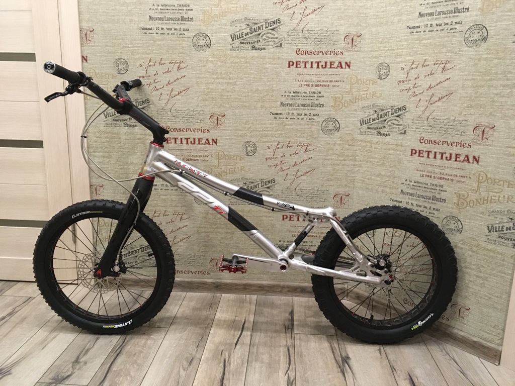

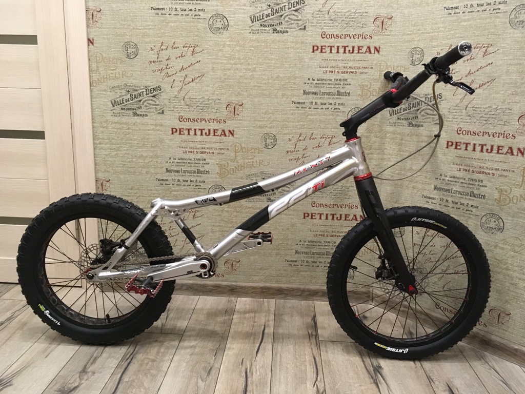

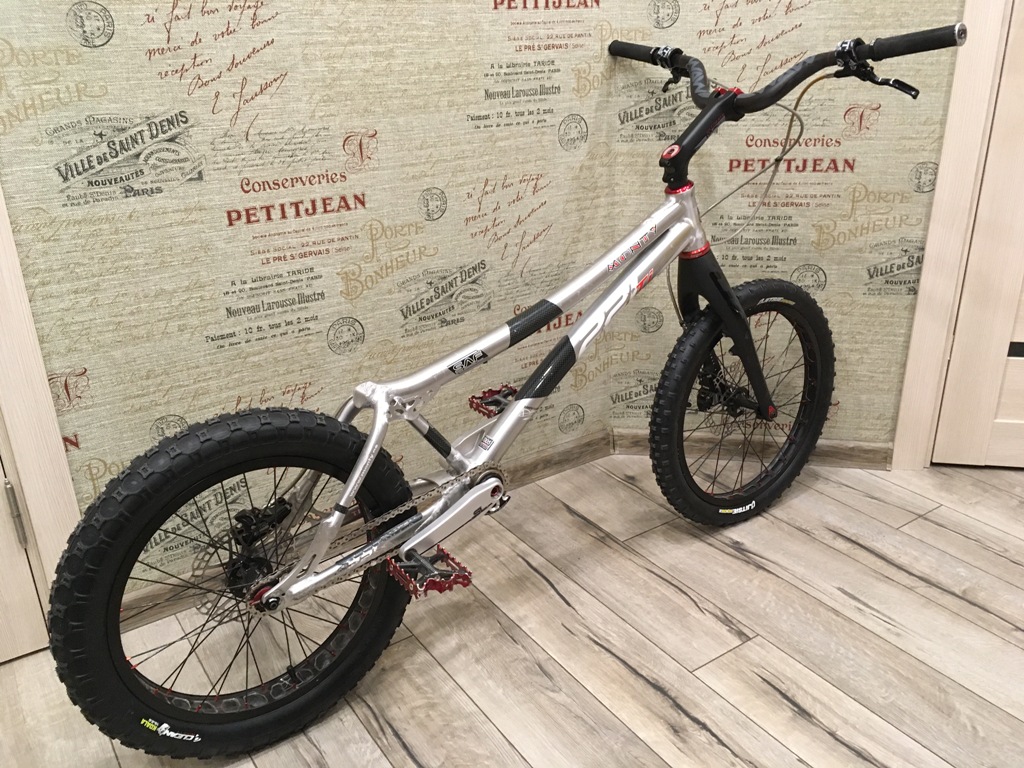

Приветствую!
Продолжаю изыскания с Monty 221Ti 2007 года.
Уже 4 года активно использую эту раму, регулярно добавляя к ней какую-нибудь заплатку
В прошедшем сезоне произошло усиление косынкой нижней трубы у рулевого стакана, появилась пластина, связывающая снизу перья и каретку, а также рама лишилась крепления под бэш - оригинальный Eagle Claw, хотя и смотрелся на все 100%, однако уже подустал, скрадывал довольно много дорожного просвета и прибавлял добрые 0,2 кг.
Итак, очередная итерация выглядит таким образом:
Рама - Monty 221Ti Disc
Рулевая - Hope 1,5" + Monty M5
Вилка - Clean K1.2
Система - TrialTech SL 165 + Eno Trials + педали Monty + каретка TrialTech Sport Lite + болты Jitsie + рок TrialTech + KMC K1 Narrow
Колёса - обода Hashtagg + втулки Jitsie Race Disc + диски Hope TZ V2 + покрышки Jitsie/Clean
Тормоза - Hope TZ + колодки Jitsie
Управление - вынос Crewkerz Ultimate 155 + 12 мм карбоновых колец + руль Crewkerz Ultimate 108
ID:	56795   Нажмите на изображение для увеличения
ID:	56796   Нажмите на изображение для увеличения
ID:	56797   Нажмите на изображение для увеличения

О, мне вот интересно, как на старой геометрии рам с новыми рулями?

Сообщение от A.D.D.[Down] Посмотреть сообщение
За счёт большого подъёма руля появляется больше возможностей получить удобную посадку, что на старых геометриях очень актуально. Так что - рекомендую.

Сообщение от _Dm_ Посмотреть сообщение
А какая гео у рамы?
1005/365/+55

Сообщение от vampir Посмотреть сообщение
разве перья там не 350?
Хотелось бы, но нет - там 365.
А в чём задумка катать на несовременной по гео раме с современными компонентами?)
Так на компонентах того времени на данной раме вообще катать невозможно
