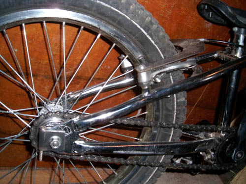

непойму как вот такие натяжители натягивают цепь! покажите хоть какие нибуть натяжители установленные на моде!

Мой самодельный... удобен и практичен на 100проц.
2мм сталь

Сообщение от Арсений
2мм сталь
Ты видимо спутал определения, ибо это не натяжитель, а фиксатор положения втулки относительно дропаута. Для того, чтобы ему стать натяжителем, нужно болтик градусов, эдак, на 90 развернуть, чтобы он упирался в раму и _натягивал_ цепь, а не висел там как клин.....или у тебя набор болтиков разного диаметра и если захочется подальше отвести колесо и натянуть цепь - ты просто вставляешь болтик потолще?? Мухахаха
Без обид, но _это_ нельзя назвать "практичным на 100%"...

Сообщение от Gazza
2мм сталь
угадал!
только не болтики, а гвоздики... болтики неудобно...

[/quote]
угадал! :)
только не болтики, а гвоздики... болтики неудобно...[/quote]
Ясно. Чтобы типа конуса было..
Только вот амплиуда регулировок мизерная - поставишь новую цепь или расстянешь нынешюю со временем - поймешь, что надо что-то более юзабельное.
ЗЫ: Я кстати такие вот как в первом посте натяжители не очень бы рекомендовал. Самые лучшие - это алюминиевые бмхерские с одним толстым болтом на кажом натяжителе. Тогда настроить можно будет как надо и колесо будет хорошо фиксироваться. Главное не брать натяжитель, где по два болтика упираются в раму - несколько пробивок, и резьба сорвана. Не для триала это.

Сообщение от den-nis
спасибо, но я хотел узнать принцип действия натяжителя! как он натягивает, а то никак не соображу!
Ну вот,смотри:
У тебя синглспид.Надо натянуть цепь нормально,чтобы не была перетянута, но и не висела.Ты одеваешь на ось натяжители.На этот штырек с резьбой одевается гайка,она упирается по сути в раму(там должна быть еще подкладка такая,ее нет на рисунке).Ты эту гайку вкручиваешь,и натяжитель по чуть-чуть тянет колесо назад.Так ты добиваешься правильного натяжения цепи и затягиваешь болты крепления колеса.Т.е. натяжитель этот не натягивает цепь постоянно,а только помогает правильно выставить колесо
Это в общем.А натяжители,про которые ты говорил,имхо просто упираются краем в штырьки на дропауте.Ты их проворачиваешь и они двигаются.Принцип эксцентрика
