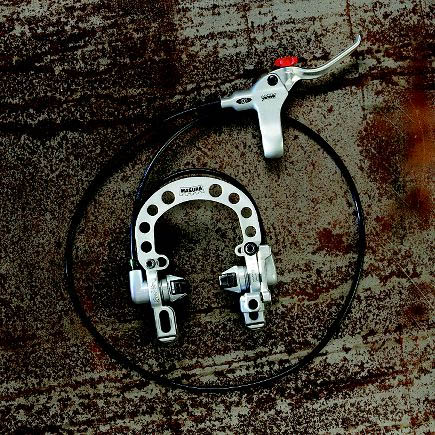

Блин! даже не ожидал такой засады!
Купил.Она не влезает. Это полный пипец.
Невлезает даже со снятыми колодками, зажимаю ее в креплениии в самое далекое положение и она все равно упирается в обод, и ее даже не вставить в собственный бустер! Бочки торчат как уши от чебурашки!
Реально ли на аганг с дх-32 магу поставить? или можно не рыпаться?
Померяйте рассотяние между болтами на раме, какое оно? у меня 80мм... ширина бустера кстати тоже 80мм... если просто в него вдеть магуру, то зазор между колодками получается ровно 30мм,а ширина дх32= 39мм...
итого разница в сантиметр, да плюс еще надо на зазор, необходимый для биения и вмятин обода и еще запас для нормальной регулировки\установки, итого мне нужно гдето взять 2-2,5 сантиметра...
Фак! я так зол! Ведь помнится я видел магу на таком сетупе и там все влезало... Может со старыми креплениями она влезет, бачки то вроде не изменились особо, в отличие от этого дебильного крепления, должны к нему подойти...
Кто юзал новые и старые магуры - чем-то в этом плане крепления отличаются?
Вроде старые пошире раздвинуты были??? Или меня глючит?
Вот если кто не видел, новое крепление, а у старого вроде сама фишка обхватывающая бачок феня находится не на оси болта рамы, а отдалена от обода...

На счет креплений, ты чего-то попутал они-то какраз РАЗНЫЕ. В 2005 совсем по-другому сделанны.
А вот на сколько разные - в этом и заключается мой вопрос, т.к. у меня просто нет возможности измерить старые крепления.
Вот сам сравни, может ты старые крепы просто не видел?
Они ассиметричные и выгнуты вроде в ту сторону в какую надо...

Мне кажется со старыми крепами должно прокатить, т.к. они ассиметричные. Выиграешь где-то по 5мм с каждой стороны + можно раздвинуть крепы, чтобы они невертикально стояли. Бустер можно немного расточить. (Если магуровский, то по-любому придётся с широкой покрышкой)

У меня на ганг мага 04 вставала без проблем,единственное что пришлось бустер маленько модифицировать.Можно вообще без него (толку от маговского бустера ноль) или же заказать конкретный бустер на заказ или же взять старые крепы у когонить ибо врятли размеры бачков изменились.

По-моему самый просто выход - купить у кого-нибудь старые крепы, ибо наверняка их валяется дофига без дела!

а размеры бочков вроде как изменились... говорят новые - чуть больше диаметром...

Бочки у 05 маги идентичны 04-ым бочкам.
