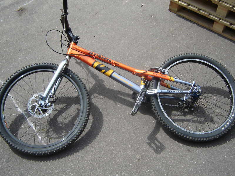

Ну наконец чуток притупилось желание апгрейда. Но я ещё не остановился... 8+)
Комплектация:
рама: Stark Team 2005 (пока не перекрасил)
вилка: Pulo из мелкой партии (аналог Echo Urban)
руль: Amoeba Scud DH flat 720mm (аналог Echo)
рулевая: AheadSet (те что для Cane Creek)
вынос: Xenium 110mm 40градусов (дешёвка, но катит)
манетка: Shimano Alivio (древняя)
грипсы: Хорошие. Мягкие и мёртво седят.
передний тормоз: Hayes Mag 180mm
задний тормоз: Magura HS33 2004 (бустер и крепы жестокий самопал)
переключалка: Shimano Sora (скоро исчезнет)
цепь: Shimano IG-51 (у меня они живут долго и уверенно до замены)
шатуны: Truvativ Holzfeller 170mm
педали: VP DoubleCage (зачем платить больше?!)
каретка: Truvativ GigaPipe Team DH 127mm (тяжёлая, но супер и дёшево)
рок: самопал
кассета: 18T, 15T, 11T, проставочные колечки
седло: некуда =)
Переднее колесо:
обод: Mavic 618CD
спицы: DT competition 2.0/1.8 Black
втулка: Shimano XT Disc
покрышка: Tioga Factory DH 2.3 Kevlar
камера: Забыл
Заднее колесо:
обод: AlexRims DX32 с дырками диаметром 24мм
спицы: DT Champion 2.0 Black
втулка: Chris King Classic Alu (синяя крыса)
камера: Eastman (270гр)
Геометрия:
Вилка: 420мм
Перья: 385мм
База: 1090мм
Каретка: +50мм
Высота концов руля: около 1000мм от земли (мерять высоты круто).
Ростовка: где-то 6.5 дюймов ;-)

хм
грамотно смотрица
хотя я бы в нём много чего поменял
хороший байк

Во-во отличный вопрос!
Крепы выглядят очень даже неплохо, если бы ты не написал, что это самопал, я бы и не заметил

Зы: хаес 180?Нет такого.Это армор со старка смеш

Зы: хаес 180?Нет такого.Это армор со старка смеш :)
А я и не сказал, что 180 - это модель. Модель: Hayes Mag. 180мм - это размер диска. И мне пох, какой там должен быть родной, я хотел такой и поставил такой. =) А о каком "армор" ты бредишь вообще не ясно.

А я и не сказал, что 180 - это модель. Модель: Hayes Mag. 180мм - это размер диска. И мне пох, какой там должен быть родной, я хотел такой и поставил такой. А о каком "армор" ты бредишь вообще не ясно.
Мхохо..Ты не понял...Я про то,что дисков хаес на 7 дюймов у нас нет.А есть такие тормоза armor,идут в стандарте на старках...Диск - один-в-один,те же дырки,те же 180 мм,калипер тоже похож(это g1,хаес видимо 2002-2001 года)...Вот ручку я не углядел

хаес видимо 2002-2001 года)...Вот ручку я не углядел :)
Да. Хаес древний, но работает как часики. ;)
