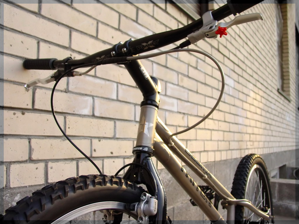

я бы для "элегантности" поставил бы другие шатуны, хоп вперёд, другой вынос и далее по списку китайских компонентов эхо и трай олл

красиво))) но с далека смотрца шо она такая тоненькая....

Да, еще я сделал полиуретановые колодки для Хопа. С мет. ротором работает не очень. Попробую где-нибудь нарыть Плазматик.
сам сделал колодки на диск?
Вроде на Хоуп Плазматиков нет=/

красота)
действительно необычное сочетание тормозов. мне понравилось)
думаю ты почувствуешь большую разницу и лёгкость после Туканы.
я чесно говоря тоже думал что моя рама будет пружинить оч сильно, оказалось нет, она из-за геометрии получилась жёсткой.
удачи и успехов на новом байке!

чел ....круто,обожаю диск сзади.... ,
токо вот такой комплектации ниукого нет,сзади диск,а спереди ободная мага,ты что хотел специально веделица? ,
не гони,ставь диск наперед,ваще улетно будет

Я думаю если владелец так сделал, значит так ему нравиться.
я незнаю почему все говорят что мага спереди это кал...
у меня сттоит мага спереди и меня очень даже устраивает.
щас хочу сделать гринд на переднем ободе и посмотреть как будет работать мага с грином на морде.

Красиво!!! В тоже время забавно что с зади стоит диск, а с переди стоит магура hs33 Рама очень понравилась очень красивая все вродибы просто никаких за*бов

2 Sania: Да колодки плазматик для хопов еще не сделали, а у меня уже есть, позже могу фотку скинуть.
2 a-gangsta: С твоим будущим не сравнится, твой будет просто улет. Попробую нагнать что-нибудь за неделю)))).
2 Harold: Диск спереди будет когда сайд отработаю. Ломать два диска сразу - накладно А мага спереди, учитывая особенности строения вилки Monty, отрабатывает на все сто. Ноги вилки не разводит.
2 Korney: Рама реально удобнее Туканы, которая мне в колени упиралась)
2 Shtuk: Чего предложишь на роль выноса? Не прикалываюсь, спрашиваю серьезно, потому как думаю с подъемом каретки +4 (вчера измерил) напрашивается модовский вынос.

не стоит ставить на каретку +4 модовский вынос :)
у меня стоит эхо 145 на 25, народу неудобно, мне нравится
при каретке +80, как на винко, естественно нужен модовский вынос
а тут :)
дело привычки
вынос у тебя стоит вполне хороший для каретки +4
хотя если учитывать, что рост у тебя такой же как и у меня, 192см, возможно тебе будет удобнее с выносом 145 на 25
а этот трай олл с какими параметрами?

!!!!!!!!!!! тащусь от вида твоего байка! Прелесть одним словом! Понравилось, что нет лишних креплений для зад. тормоза!

Покатал.Супер.Задний тормоз правда не очень держит пока.
Передний,пока не нагудронили,тоже не хватал.
А так класс!

Алеша, не говорите Ерунду Все держит! Просто ты толще меня.

2 Shtuk: Вынос 130 мм, 20 град подъем. Надо будет посмотреть на этот Эхо (145, 25 град.). Спасибо за инфу.
