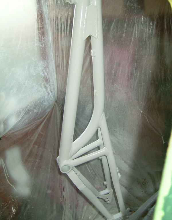

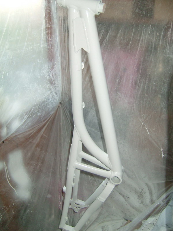

смотрим что получилось, байк ещё не собрал, т.к. краска всю ночь будет сохнуть. в дальнейшем намечаеться аэрография (в каком стиле ещё не определился, скорее всего на тему мака) и покрытие лаком (полировка) и рама будет "золотая"

Непрочитано 04.06.2007, 17:19   # 27
Аватар для Steppen
Регистрация: 22.01.2007
Сообщений: 1,327
Байк: Тукана, теплолюбивая
Steppen вне форума
Алюминий без грунта красить- деньги на ветер.
Даже двухкомпонентная акриловая краска без грунта быстро скалывается.
Надо еще грунт купить под эту краску, иначе, хреново получится.
Непрочитано 04.06.2007, 18:02   # 28
Аватар для HandMade4ik
Регистрация: 01.11.2005
Адрес: Мытищи, МО
Сообщений: 469
Байк: custom on pinigin frame
Отправить сообщение для HandMade4ik с помощью ICQ
HandMade4ik вне форума
ты это кому говоришь ? я что-то невижу тут глупых людей, которые бы красили без грунта. Вообще реально покрасить аллюминий без грунта хорошо (чтоб не откалывалась краска) для этого необходимо зашкурить по голого метала поверхность и в течении получаса покрасить краской (пока аллюминий не окислился). А акриловые краски это всё фигня, естественно они будут скалываться, хоть с грунтом, хоть без него.
PS: по теме, во - первых я красил раму не на голый металл, а на старую (заводскую) краску, которая не скалываеться, предварительно зашкурив поверхность.
во-вторых я красил краской Hammerite которая содержит в себе грунт и подобные вещества для прочности слоя краски.
И после этого ты говоришь мне "Алюминий без грунта красить- деньги на ветер."

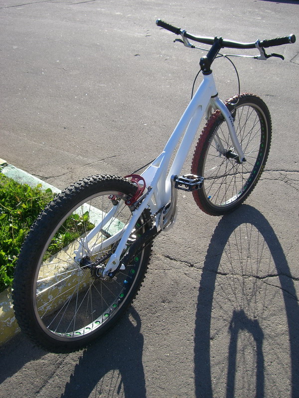

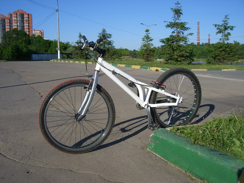

На выходных покатались отлично. Нафотал байк, ценим...

Непрочитано 05.06.2007, 01:34   # 30
Аватар для Ky
Регистрация: 29.07.2005
Адрес: ЖЕЛДОР
Сообщений: 845
Байк: 26" Zoo
Ky вне форума
приятный цвет! лушче оригинального
Непрочитано 05.06.2007, 01:40   # 31
Аватар для -=Coca-Coel7=-
Регистрация: 05.09.2006
Адрес: SPb
Сообщений: 1,094
Байк: разный китайский hi-end
-=Coca-Coel7=- вне форума
да действительно, байк изменился в лучшую сторону
Непрочитано 06.06.2007, 05:46   # 32
ну вооот
вилочку бы еще покрасить и наклеечку повесить )
Непрочитано 06.06.2007, 07:21   # 33
Аватар для Bara
Регистрация: 04.05.2007
Возраст: 42
Сообщений: 918
Bara вне форума
Отлично вышло. Байк вцелом выглядит намного лучше! Я бы добавил (черный) рисунок, только чуть-чуть, чтобы рама не перестала восприниматься белой.
Теперь надо белые флиперы обязательно.
А можно черные флиперы+белые обода.
Вилку не надо красить, она сочетается с шатунами. Но черная вилка с черными шатунами смотрелась бы лучше имхо.
Непрочитано 06.06.2007, 14:59   # 34
Адрес: Мытищи, МО
Сообщений: 469
Bara
Спасибо, чёрный рисунок будет добавлен на наварки, в целом думаю хорошо получиться.
Флипперов белых нету, а жалко и врятле их где найдёшь
Вилку пока не буду красить, как обдеру так и покрашу
Чёрная вилка и чёрные шатуны попсово ИМХО
