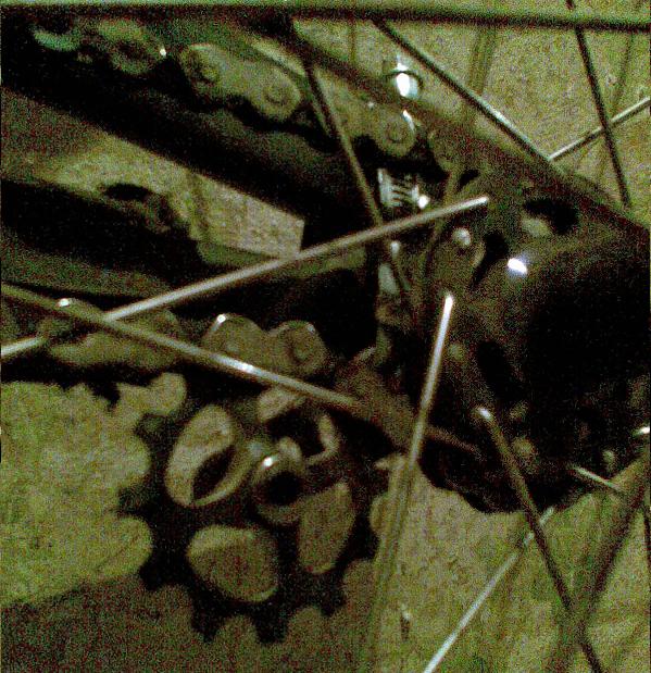

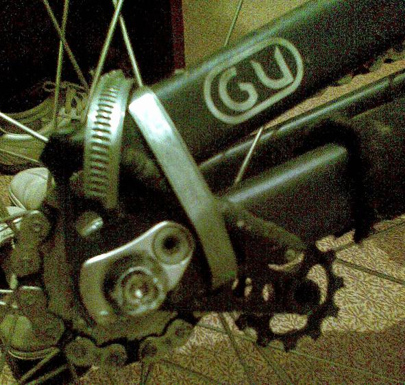

хЫ) да не парься ты зделай так) я уже с таким катаю пол года и всё замечательно))

ЕЕЕЕЕЕЕЕЕЕЕЕ сделал также как у Лешего! нестал нах нчие растачивать там... с хамутом работает на УРА!
