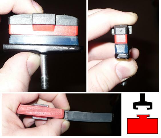

Взял самые говённые жёсткие колодки, срезал рабочую поверхность и на супер клей(контакт), нормально всё держится никаких намёков на отклеивание или на отрывание основания.

я вырезал одну колодку под картридж. даже пальцы на месте!
на вторую сил сегодня не хватит.
вообще вышло очень чётенько

ты решил выпендриться и выбрать самый сложный и неоднозначный вариант? пожалуй, тоже такие сделаю себе для сравнения. хотя я сразу могу сказать, что площадь колодки, сделанной таким образом меньше, а поэтому торможение при прочих равных вполне может оказаться хуже. но надо попробовать. выдержал бы гвоздик....
Зачем эти необоснованные сомнения,
и почему это площадь меньше? картридж можно сделать каким угодно большим, хоть такой ширины как на схеме:
Это кстати колодка, которая стоит у меня на морде. в ней даже шпильки нету (чего вам не советую, дабы на меня потом не ругались, если что неправильно сделаете)
просто направлены у меня колодки в нужную сторону, чтобы при втыках мордой полик упирался в закрытый конец платформы.
Для жопы шпилька обязательна ибо там одинаково мощные нагрузки в обе стороны, иначе просто полик выскользьнет из платформы.
НИКАКОГО КЛЕЯ, БОЛТИКОВ, СКОТЧА И САМОРЕЗОВ. Держит втыки какой угодно жесткости и на морде и на жопе.

Сообщение от bara Посмотреть сообщение
так если без клея, неужели шпилька удержит? у меня обычная картриджная колодка шпилькой рвалась просто и выезжала. полик, конечно покрепче, но как-то.. для морды вполне вариант, конечно, но для жопы хз. чё-то не убедительно может ты как-нибудь мягко катаешь и поэтому всё нормуль?
ЗЫ
я попробую сам, честно уже колодки картриджные без резинок нашёл.

не, у меня площадь прям как у маговской. колодки будут стоять на морде, нагрузки практически всегда в одном направлении. даже без клея всё сидит жестко. и выглядит неплохо

сегодня тестил. -=всё идеально=-
тормозит очень мощно. ооооочень. как мага а то и лучше!
