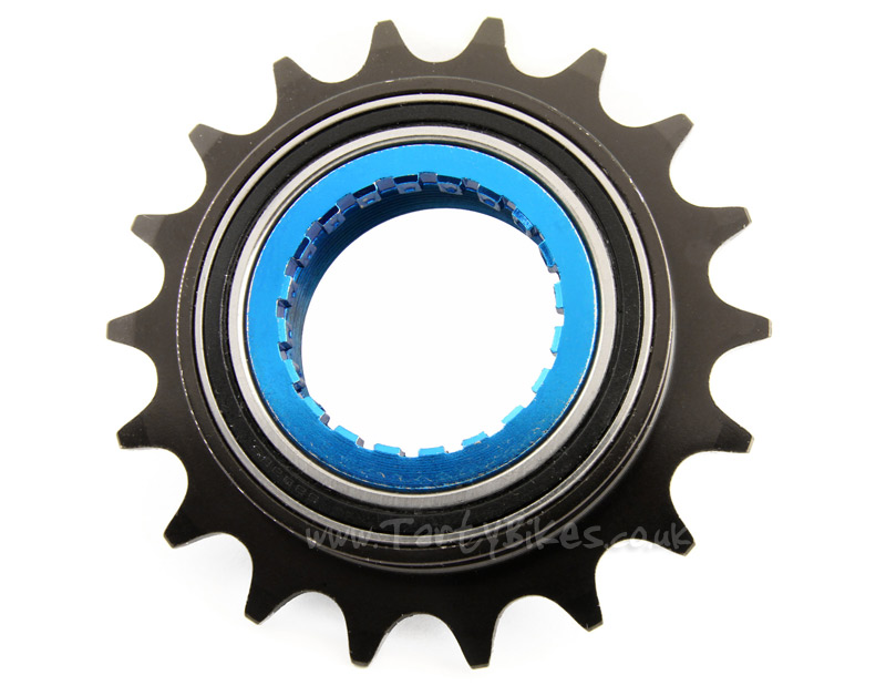

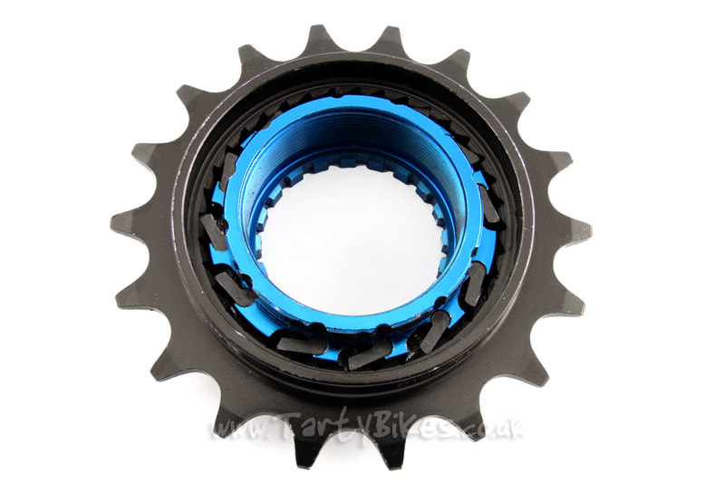

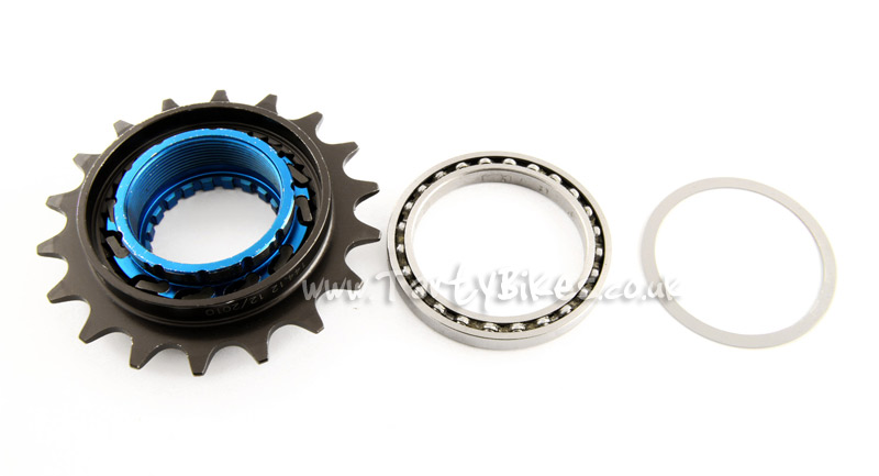

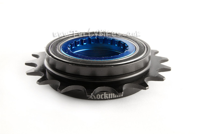

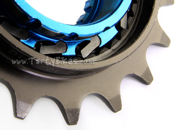

Нашел фотки этого фривила в разобранном виде. Может, кому-нибудь когда-нибудь пригодятся...

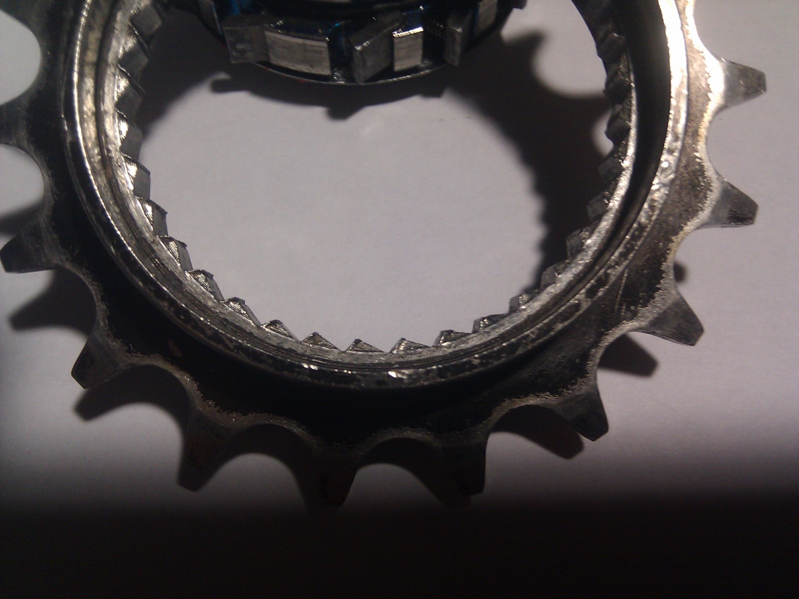

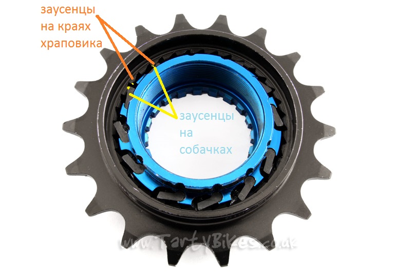

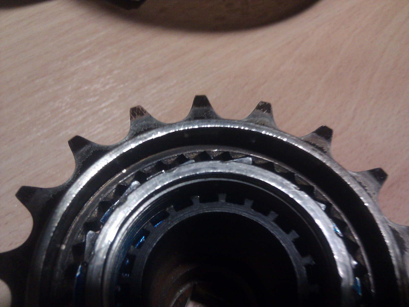

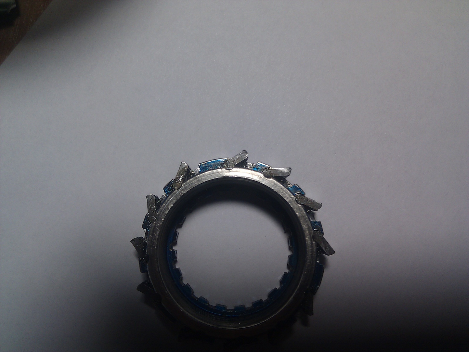

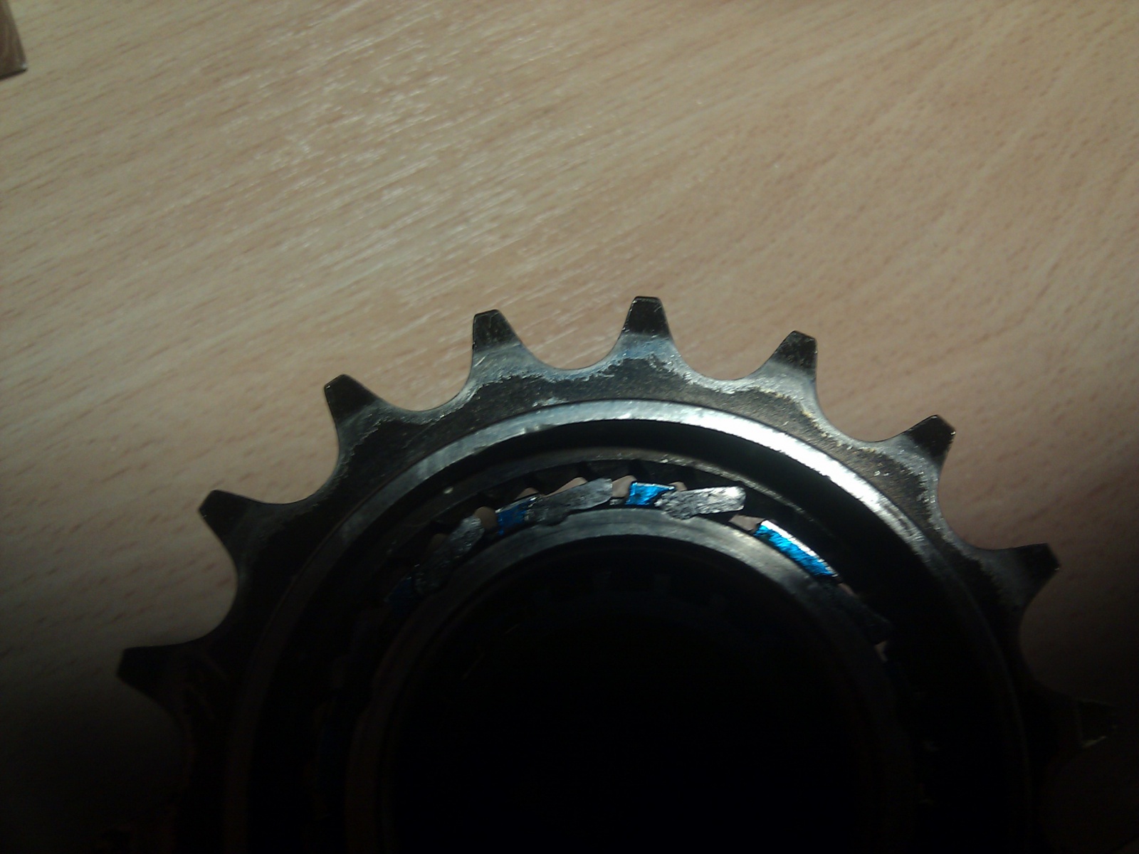

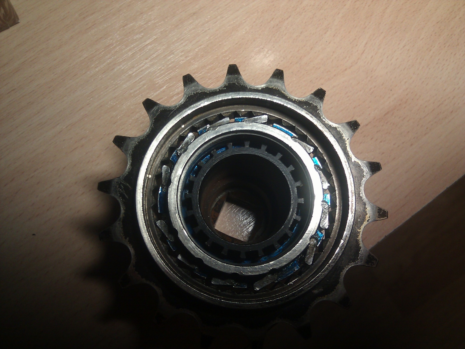

Нашел что клинит в фривиле.
Оказывается, это не пром был.
после промывки/смазки один пром вращается идеально, другой - вполне приемлимо. из-за них точно клинить не может.
выбил оба прома, вставил только храповой механизм, или как он там называется.. собачки короче, в корпус. пробую вращать - точно, клинит их.
проблема в том, что на зубчатом корпусе, по которому ходят собачки образавались острые "зазубрины", или "заусеницы", и вот как раз об них, похоже, и клинит.
Дядьки, подскажите как быть! Жалко фривил испортить.
Собираюсь взять напильник и сточить все заусенцы с храповика.
На самих собачках, кстати, тоже есть "заусенцы".. на собачках думаю оставить как есть.
Собственно вот.
да, чуть не забыл, как назад одеть пыльник?
там есть риска с внешней стороны прома(внутри), но пыльник туда садится неплотно и легко вылетает ((
что тут можно придумать?

Ниразу не видел таких заусенцов. Вместо стали пластилин использовали чтоль? Моя версия. Образовались они иза слабости пружин, которые не до конца прижимали собак. Вот и поехало это все дело. Очевидно что надо брать нпильник и за дело приниматься но без фанатизма. Ну и пружины поразжимать необходимо, дабы избежать этого впредь

подточил собачки, храповик. пружинки отогнул.
вот думаю, смазывать ли храповик? естественно жидким маслом, если чё... или нет.
склоняюсь к тому, чтобы не смазывать...
ладно. пойду запрессую оставшийся пром.
