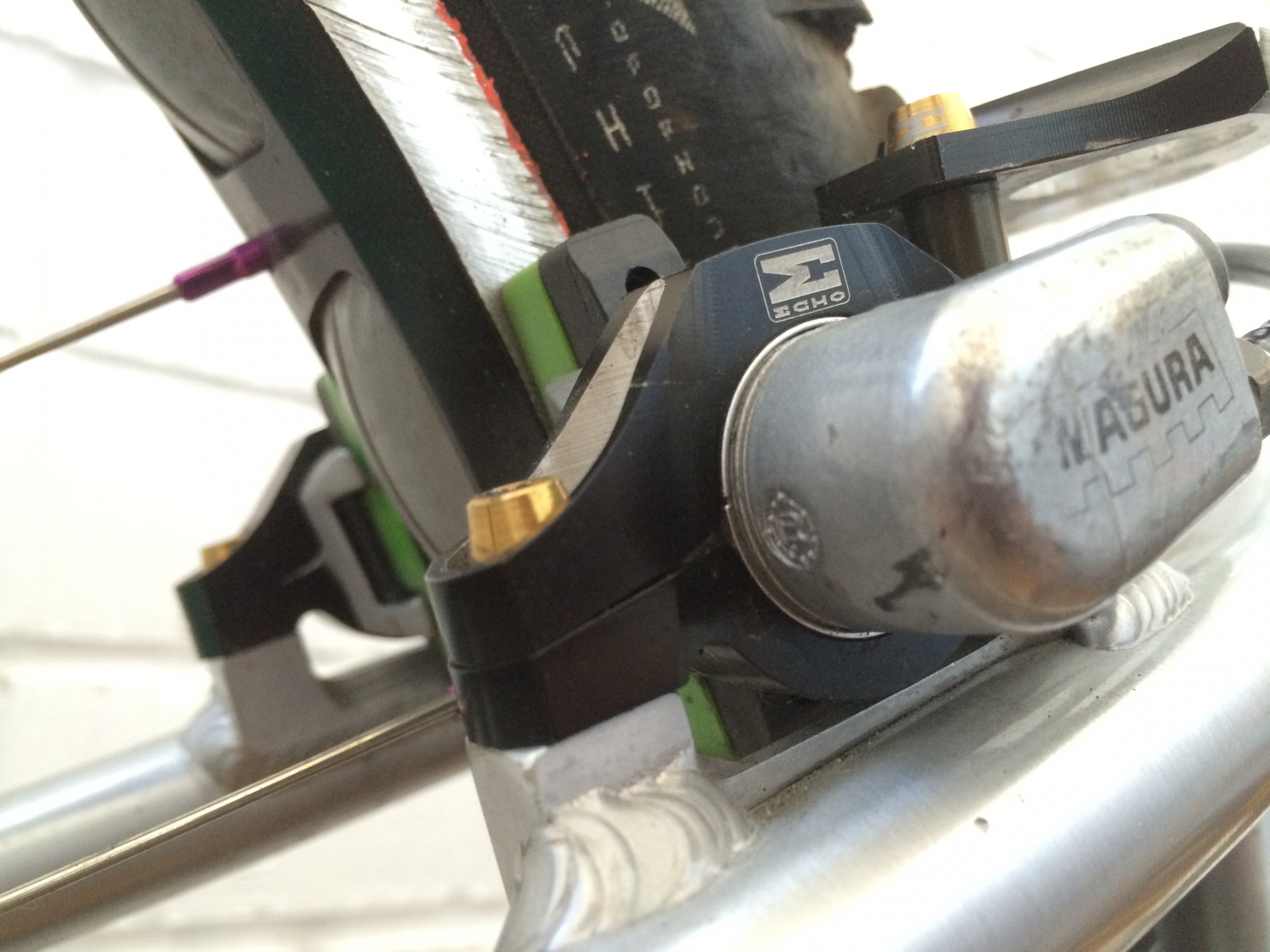

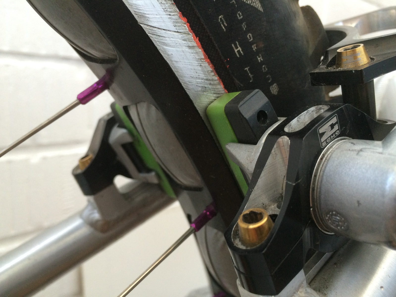

Окей, а теперь знакомимся с трещиной на втором креплении. На этот раз, на заднем тормозе!

Вот интересно, как это расценивать? Как брак или просто "перетянул болты"?

Сообщение от JinJeyYo Посмотреть сообщение
Скорее всего брак, ибо если не рассчитать такое место на нагрузку, лопались бы все поголовно. Ладно еще, будь там пластиковые кольца, или какие неродные - тогда да, перетяжка.
P.s. Кстати, что за отвратительный гринд и краска непонятная на ободе? оО

ого, до дури затянул
и как только резьбы не вырвало
Гринд делал давно, и он уже стерся. Я вообще не фанат гринда, катаюсь с гудроном. А царапина и "краска" - это последствия гэпов и сайдов на эту сторону. "Краска" - осколки кирпича со стены, куда прыгал.
Непрочитано 05.08.2015, 11:41   # 32
Дело в том, что я поставил эти крепления 5 лет назад, и больше их не трогал. А лопнули они только сейчас.
