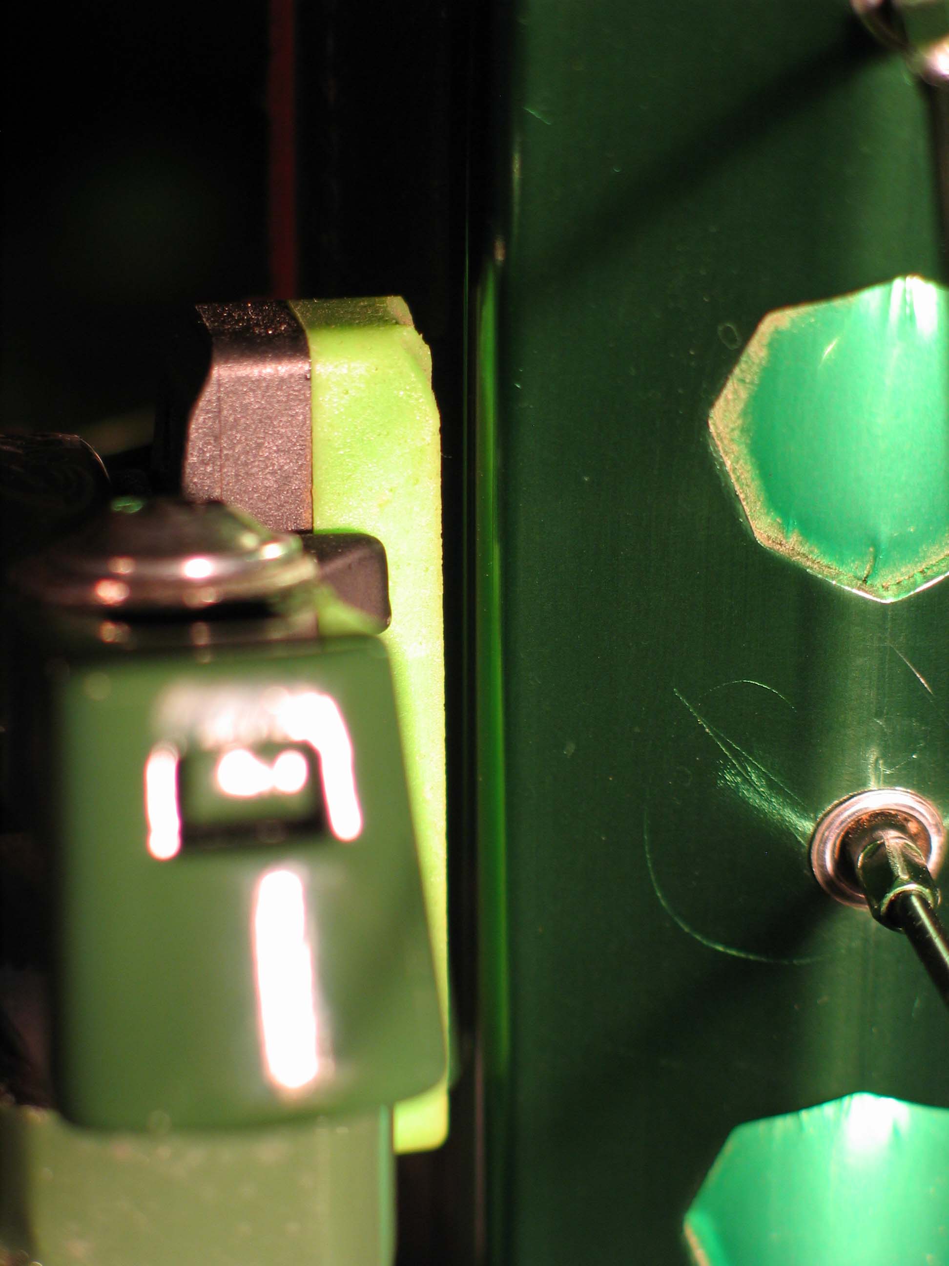

Причём если штырь завален внутрь (вправо) то стачиваем левую сторону шайбочки, а если завален наружу - наоборот.
Так как у меня был очень сильный перекос мне пришлось ещё и нарастить шайбочку при помощи олова и паяльника. Я напаял с запасом, потому-что олово мягкое и при затяжке креплений оно ляжет по месту как надо.

Когда шайбочка готова, устанавливаем обработанной стороной ВНУТРЬ. Если обрабатывать наружную сторону шайбу - эффект будет практически не заметен.

А теперь всё аккуратненько ставим,затягиваем, смотрим что получилось....

а получилось что надо юзать ручную фокусировку.
способ полезный - я также исправлял перекошенное крепление под диск. Только там доли градуса и я просто молотком расплющил одну из сторон шайбы - всё встало ровно.
