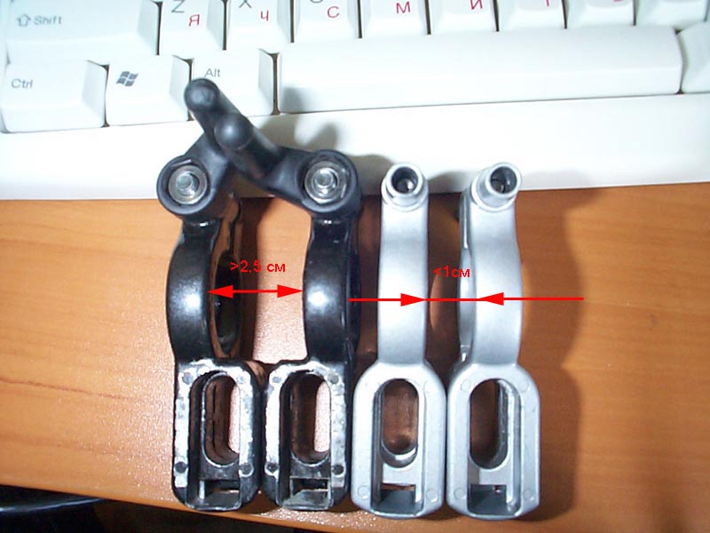

Да, бачки подошли!
Вобщемь расследование подошло к концу
У старых креплений расстояние в 2,5 раза больше чем у новых!
Магуровцы уроды! Я вобще не понимаю, ведь магура пользуется популярностью в основном у триалистов\стритеров, которые изначально юзают широкие обода (типа дх32), так какого хрена создавать крепления никак не совместимые с более-менее широкими ободами?
Фота прилогается.

Сообщение от BOriS
Да, бачки подошли!
Вобщемь расследование подошло к концу :)
Фота прилогается.
Круто!
Молодец!
Рад, что у тебя всё получилось. ;) И фотка полезная.

Да, может кому нибудь это поможет, а то понакупят щас
т.е. большинству, кто юзает двухболтовые рамы надо сразу выкидывать новые крепы и бежать за старыми Старые крепы скоро дефицитом станут
