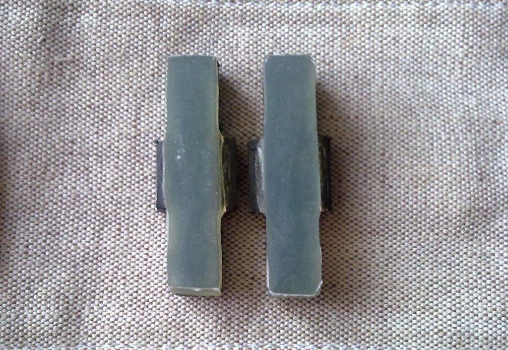

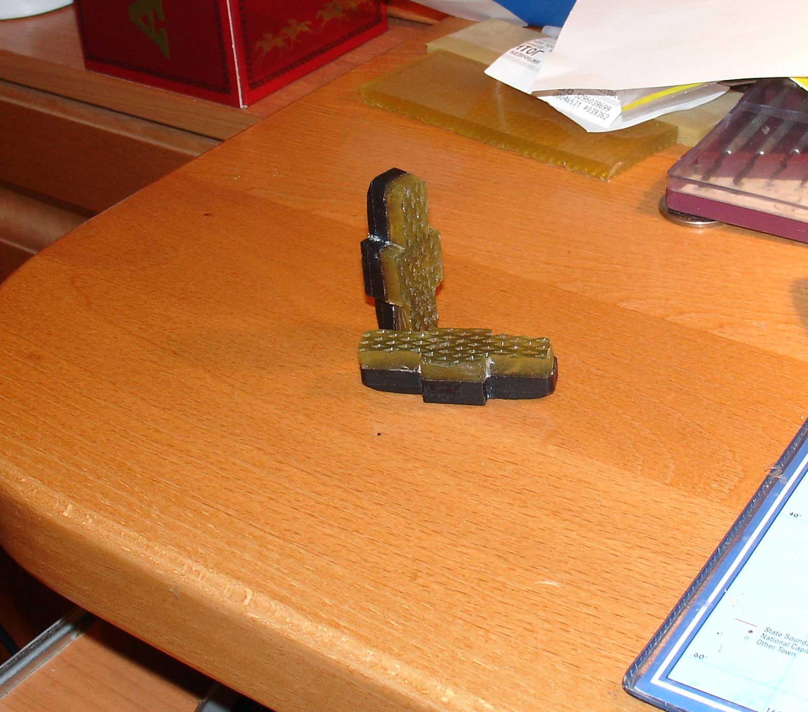

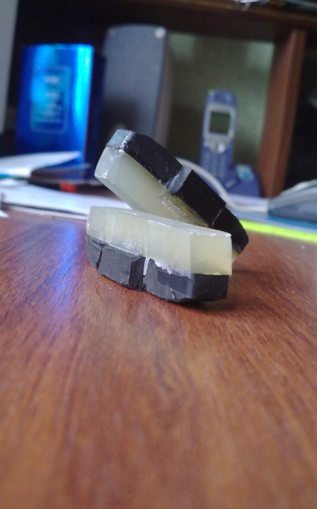

Ход выполнения работы:
1.Подготавливаем колодку
а) срезаем не всю рабочую (отработанную) часть колодки, а оставляем от пластикового основания ~ 0.5 мм резины, на которую в дальнейшем наклеится полиуретановая накладка.
б) полируем, ровняем место среза на колодке наждачным кругом. (что б была ровная поверхность).
в) делаем сквозные отверстия со стороны резинового основания.
ОСТОРОЖНО! Нельзя пройти сверлом на сквозь колодки, так как заденутся родные отверстия в которые так отлично вкручиваются болтики диаметром 2.5 мм.

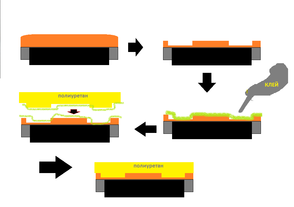

2. Изготавливаем полиуретановую накладку по рисунку.
а) вырезаем накладку по размерам на рисунке, ровняем стороны наждачным кругом.
б) сверлим сначала два маленьких отверстия (~2.5 мм ) по отверстиям на колодке, а затем эти же отверстия просверливаем чуть большим сверлом (по диаметру шляпки болтика) но не до конца, оставляя 1 мм до точки выхода сверла.
3. Клеим и закрепляем колодку.
Обрабатываем склеиваемые поверхности крупной наждачкой. Я лично использовал поломанное полотно от ножовки, что б сделать рыхлую поверхность на полиуретане и колодке.
Наносим клей как на колодку, так и на полиуретановую накладку, ждём-с 5-15мин.,чтоб подсох клей.(чем дольше подождёте тем лучше схватит клей),и клеим две составляющих, совмещая отверстия. Вкручиваем болтики до упора шляпки. Ну в принципе это показано на рисунке. Фиксируем гайками.
Далее ложим под пресс или зажимаем в тиски колодку для наилучшего склеивания.
P.S.
....ПРОВЕРЕНО,что колодки можно клеить и без болтиков,что соответствено уменьшает время выполнения работ.
С условиями:
Использования хорошего клея,желательно сапожного.
Склеиваемые поверхности должны быть ровными.
Совмещать склеиваемые части после нанесения клея надо только после того как клей подсохнит в течении 5-15мин.
Обстучать молотком склеиваемые части,для лучшего прилипания.
Зажать в тески на 30-60мин.
Таким образом делаются колодки и под Ви.Только после склеивания необходимо обработать колодки на наждаке,чтобы придать им форму Ви колодок.
Размерами можно варьировать по своему усмотрению.
Совсем не обязательно точь в точь придерживаться размеров,так как они могут зависить от ширины обода колеса.Наприсер: если обод,наподобии DM-24,путём наложения более толстой накладки,либо меньшим срезанием рабочей части колодки,можно добиться чтобы колодки при установке находились ближе к ободу.
Рамезры по которым я сделал колодки указаны на рисунке.
Когда набивается рука,колодки изготавливаются за 1-1.5 часа.
Схематическая картинка и результат приведены ниже:
