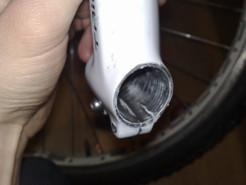

Чет читаю тут брак-брак... может быть и брак конечно, но явно шток у тебя коротковат, не было бы такого если бы шток был нормальной длинны, по зазору думаю что он у тебя вылазил прибл. на пол выноса... так что... Думаю соит сменить вилку и вынос или убрать кольца если они есть...

Mee! нее там с вилкой всё нормал колец нет... да и какая разница если даже например был бы шток на пол выноса то один виг с верхним же зажимом нечего неслучилось, а с нижним..

Чет ты недодумываешься... если шток короткий, то верхний зажим сильно пережимается в результате чего и треснул... а так как сказали что был 1см до верха это не есть хорошо... короче я думаю из-за короткого штока и сильно ты тянул очень верхний зажим, вот и треснуло. Ладно, меняй или покупай новый, этому ппц
блин... только сейчас заметил ops: извини, это я не понял ops: действительно странная трещина получается...

короткий шток + затянул в говно
всем на будущее - если высоты штока не хватает, не надо крутить верхний болт в такое говно, надо так чтоб толщина зазора не отличалась в верхней и нижней точке, лучше нижний посильнее подтянуть...
зы - случай не гарантийный, хотя скорее всего поменяют...

Нежнее Гош, нежнее в следующий раз)), вынос нормал не гнать!По темеSlonЪ_SPb прав, симметрично в следующий раз крути, хотя может там слабое место было..брак вероятно..бери такой же и не парься!

Блин! чёт вы ваще!!!!!!!!!!!!!!!!!! как может повлиять длинна штока если вынос лопнул снизу у рулевой?? если бы сверху где не хватало штока, то да! перетянул.. а тут снизу где рулевая! это тупо брак! должны поменять!

ды брак палюбому!!!!
када купил тыж на гу катал пастаивл затянул.может и патом снимал. а там брак.и от того что скручивал закручивал вот и треснула подконец. брак эта палюбому!

Странно что изнутри сломал....от перезатяга конешн похоже,но чтоб так!?!?!?!......В очередной раз убеждаюсь что сломать можно все!!!!!!!!....И удивляюсь тому что можно еще сломать..........))

Пошла речь о коротких или длинных штоках я смотрю,о плохом затягивании...)))Поделюсь опытом.......У меня Титановая вилка и раньше штока не хватало мм8-10......И Труватив вынос ХР с одним болтом.....скока бы я не перетягивал у меня просто он скрипел и не держал,крутился в результате......
Тут скорее всего брак и все)

помойму это просто брак.... Вот и всё!!! Как бы он так не затягивал оторвать считай кусок выноса не возможно...
Не конечно возможно, без вилки взять болт и гайку и тянуть 2 ключями... Тогда да....
