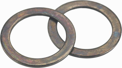

сорри, что написал не по-русски,
колечки-прокладки в месте упора оси в шатун

Сообщение от John Посмотреть сообщение
А я тебя понял) Толко не понятно зачем они. У меня миддлам уже несколкьо лет, постоянно меняю педали. Вроде все ок.

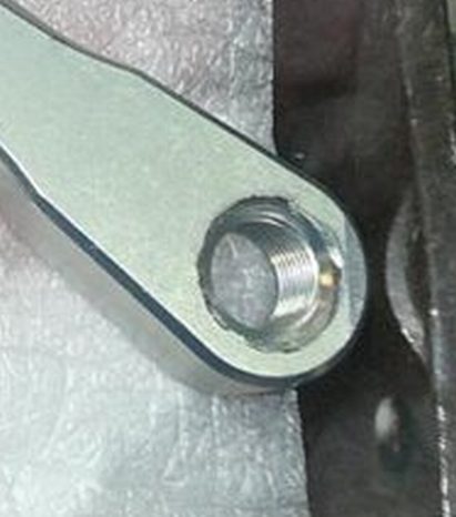

Сообщение от -DESTROYe®- Посмотреть сообщение
если упоры притягиваются к конусу, то площадь соприкосновения будет мала, ведь грани под ключ не касаются шатуна, а два оставшихся сектора будут впиваться в шатун своими краями и заминать люминь при затяжке,
не могу понять зачем так сделано,
ни на одних шатунах не видел такого никогда
хотел миддлы, но вот из-за этого не возьму, на мой взгляд - неграмотное техническое решение...
вот, нашёл фото, явно видно косяки, это я имел в виду:

ну так педаль просто просядет поглубже и упрется в итоге всей поверхностью. Главное не упустить момент и не раздрочить резьбу. Я понимаю к чему ты клонишь, на Диорах например стопудофф прожрало бы шатун навылет. Реально ХЗ зачем так сделано, может при изготовлении для чего нить нужно

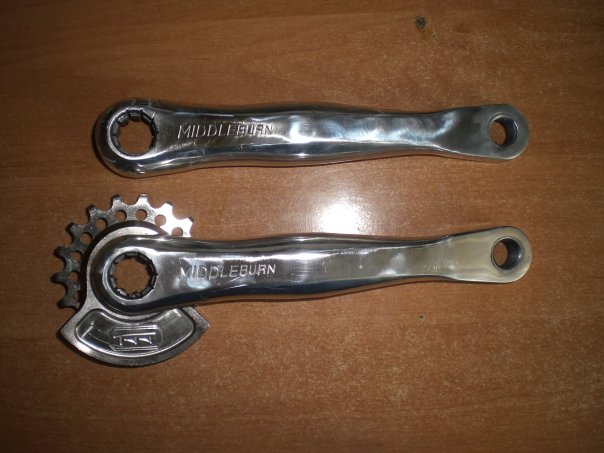

Прям как у меня комплект)) Но я раньше взял! =P Уже во всю их кромсаю! >
И вроде подешевле получилось.. 100 фунтов шатуны и 50 звезда.
В живую на самом деле смотрятся намного лучше чем на фото! Прям глаз радует)
А вот звезда и правда оказалась какашечной.. Заднему крису 14Т хоть бы хны, а у этой TNN видно уже зубья немного промялись =( Походу не на долго её хватит..

катаю на таком сете уже год, только звезда 18т, качество полурока никудышнее... в отличии в от шатунов, кстати у этих шатунов узкая посадка относительно рамы, тобишь если их ставить на 118мм каретку то они будут 100% биться об бачки магуры

мои ))))
ps понтовщик)

харош ерундой заниматься,конус там с другой стороны педали, чтобы как раз не заминалось на резьбу если биться тем местом!, а с стороны где педаль садиться чуток утоплено как раз под проставкУ,которую которую можно и не ставить!
