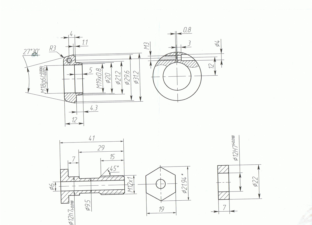

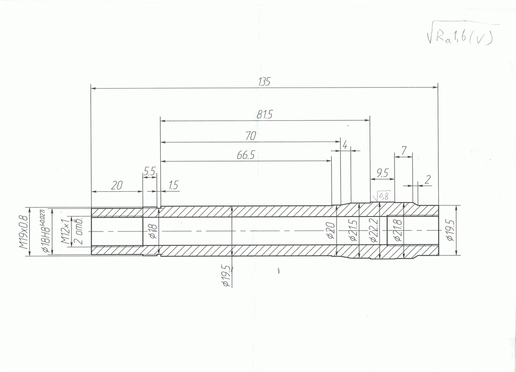

вот поигрались с осью для криса.....
обозначены основные размеры и тд.. так же указана шороховатость в том месте, где стоит роликовый подшипник внутри барабана.... при изготовлении важно указать, что эту часть нужно сделать ровно под размер, чтобы люфт был оптимальным... не больше ни меньше)(

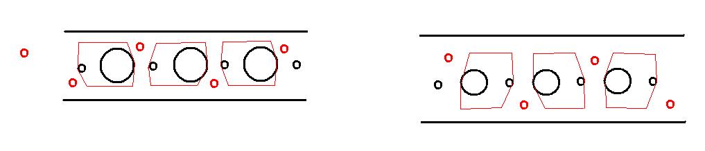

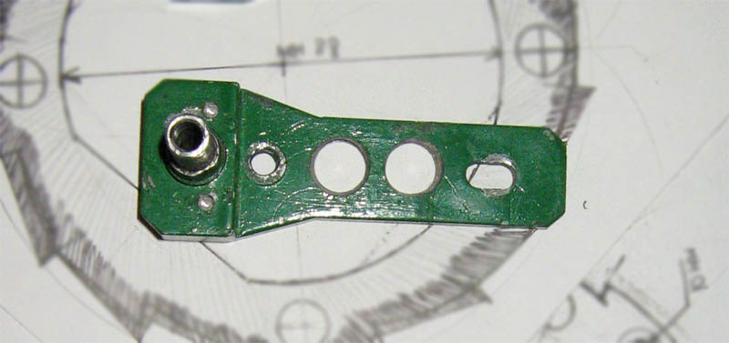

Вот такие вот переходники.. Юзаю сам, всё нормально, тока продрилил их между отверстиями..
ПыСы: сорри что такой жуткий внешний вид, они немного покоцались во время дрилинга)) скоро пойдут на перекраску+))

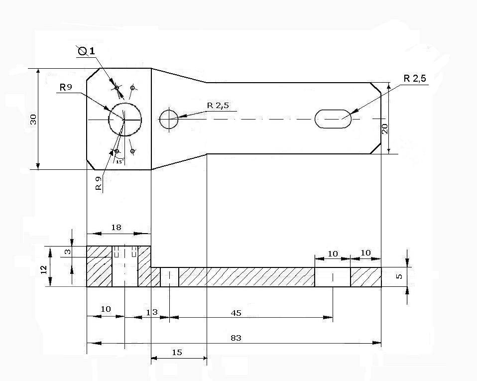

Натяжитель цепи для мод байков.

огромное спасибо за натяжок

Что пригодился? Его можно еще просверлить для лёгкости)

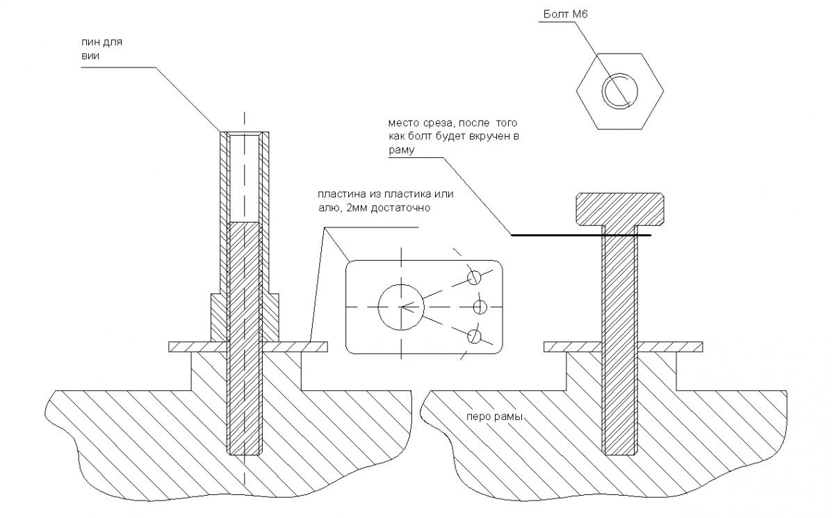

Может кто сделать чертежик корпусов хедсинк или рок под брейки? или просто померить размеры толщину,ширину,длину и глубину под компаунд

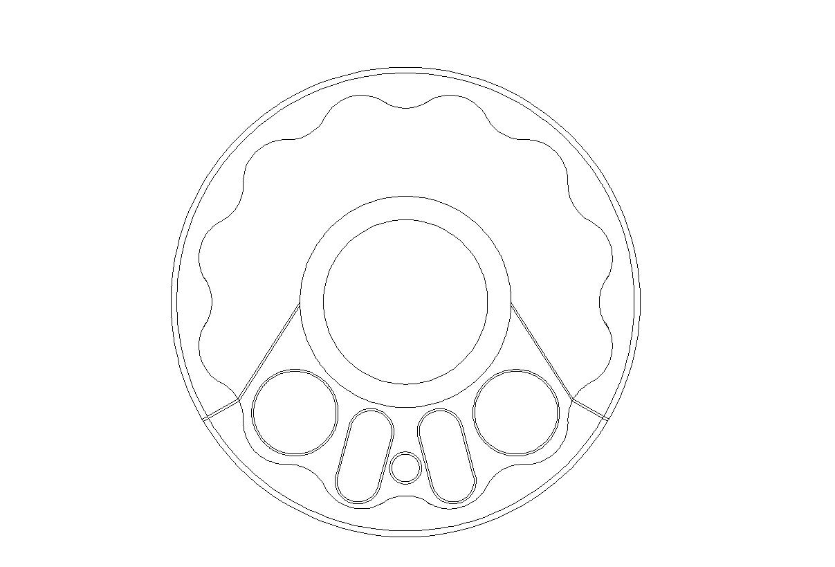

админы и модеры, может тему почистить?

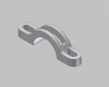

вот недавно крепы себе заказал, а чертежом поделюсь
Для нижних деталей снять 2мм!

а как на твоем чертеже учитывается внутренняя сферическая поверхность крепежа?

она там цилиндрическая
большого смысла в сферической не вижу

вот это мастераааааааааа
натяжки убили просто!

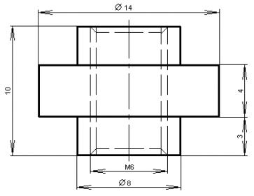

Два чертежа.
1. TPA, она же -- крутилка для маги. Недавно заказывал себе и друзьям. Изготовили из алюминия по 50 руб. за штуку. Насечки делал сам, теперь у всех сплошной эксклюзив
2. Поршень для Avid Juicy. Сейчас изготавливают, как протестю -- отпишусь.

а вот и зря. в эту необходимую сферическую поверхность попадают те пластиковые кольца, что обхватывают бачок и с помощью которых ты двигаешь и закрепляешь его. если там будет все ровно-хз как его держать будет.

ту [INH]Serg_rus
И всем кого интересует хенд мейд колёсика для маги. Делается из алюминия у токаря)

Рисунок не открывается, да и не особо нужен. У меня 20 крутилок сделанных по моему чертежу.

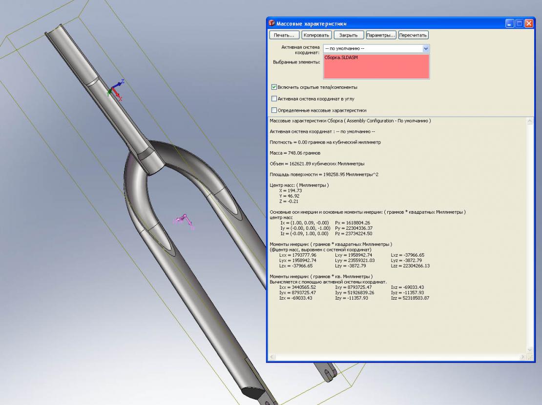

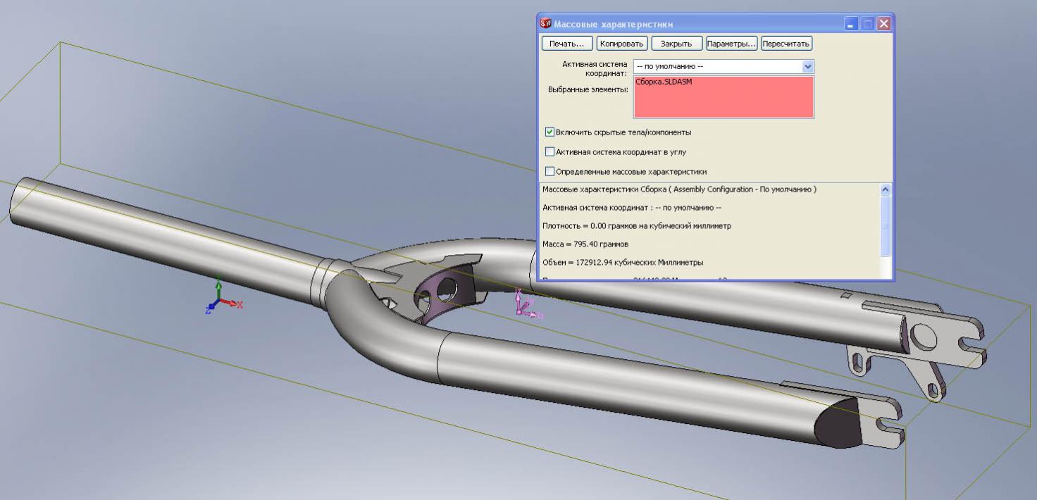

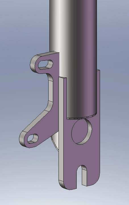

Титановая вилка
длина 400мм, выбег 45мм
шток длина 210мм, толщина стенки переменная, макс = 3,5мм
ноги прямые, диаметр 32мм, толщина стенки 1,2мм.
Вес с крепежком диска и усилком на штоке/ногах 800гр.
